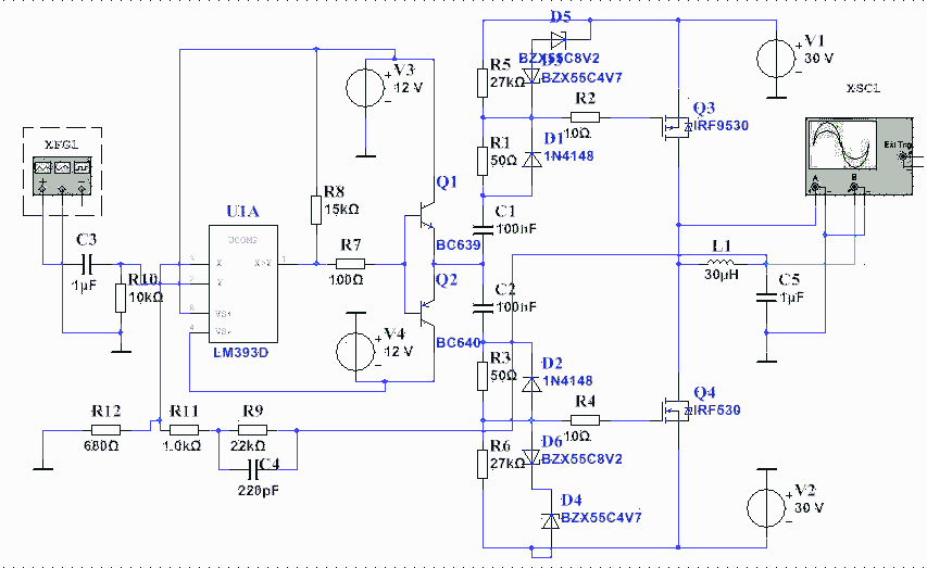

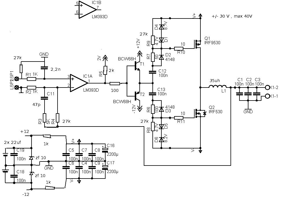

Ezzel például szórakozhatsz ha mindenképpen építeni akarsz, pimi szerint a hangja is egész jó. Szimulátorban egész jól viselkedik addig, amíg nincs rajta komolyabb terhelés. Ha van, akkor behal. Az analízis a szűrő előtti és utáni feszt mutatja, szándékosan nem húztam szét hogy látszódjon valamelyest a kimeneti szinusz is.
Jó lenne ez, bár nincs benne DT. Azt azért nem értem, hogy ez hogyan működik a bekapcsolás pillanatában. Amíg a C1 és C2 kondi nem töltődik fel, addig vezet mind a két FET. És egyszerre... Szóval valamit ezzel kell csinálni...
Szerintem van benne DT (50ohm + 1N4148)
Nálam rosszul látszott a csatolt kép, ráengedtem egy PSP-t, hogy kicsit láthatóbb legyen.
Az kb. annyit ér, mint halottnak a puszi... A DT-t egész egyszerűen meg lehet oldani. Ebben a kapcsolásban maga a szinteltolás lenne a lényeg. A kondikkal. De, jöhetnek az ötletek arra a problémára, amit korábban írtam... És mindjárt kiderül, hogy nem is olyan egyszerű...
Idézet: „....C1 és C2 kondi nem töltődik fel, addig vezet mind a két FET. És egyszerre...” Az hogy egymásra nyit-e a két fet bekapcsoláskor, illetve, hogy mennyire, az az C1-R5 és C2-R6 időállandójának, és a táp feléledési idejének arányától függ. Ha áramkorlátos a táp (pl. rezonáns) és kellő mennyiségű puffere van az talán már elég lehet, de ha van a primer oldalon egy NTC és elegendő puffer ott is, akkor szerintem ez nem okozna gondot a gyakorlatban. (de lenne más egyszerű módosításra is ötletem ami megoldja a problémát) Amúgy mivel a FET(ek) gate elektródája negatívba is elmegy szerintem van holtidő. A zenerek (az alsó oldalon pl. D4, D6) megfelelő megválasztásával, és D2-R3-al együtt még be is lőhető, hogy kb. mennyi legyen. Amúgy (most, hogy a zenereket nézem) mintha a rajz hibás lenne...? A hozzászólás módosítva: Dec 18, 2012
Szándékosan dolgozom fekete háttérrel, így nem folyik ki a szemem órák múlva sem a monitor előtt ülve. Az eredeti rajz egyébként ez, csak rossz, mert a két bemenet fel van cserélve. Ebben van némi aszimmetria R6-R7 által.
