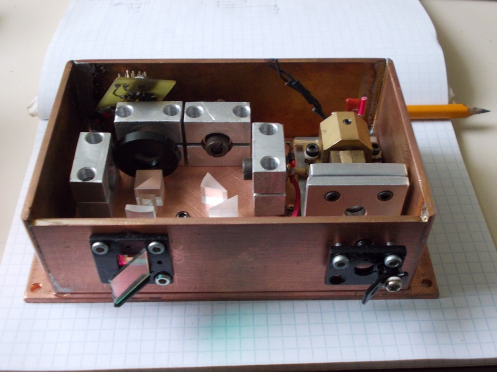

260*145*180 méretű készülékház,kétszintes(ki tudja már hányadik variáció) Kompakt fényforrás modul rézből,hermetikusan lezárva,a lézerdiódák peltier hűtve. R-B-G tehát megvariált sorrend,a minőségi dichro lapkák már útban vannak.Az állithatóságuk másféle lesz,nem L alakú profilon fog lógni a tükör,a modulra lesz ráépitve. A zöldet 5W infra táplálja,szintén meg van rendelve.Nem kinából,igy hamar ideér. A dióda+TEC meghajtás még csak papiron létezik. A scannert nem tervezem lecserélni igy a következők a -becsült! - speckók: G-0.8-1W B-2W(445nm 2*"M140" éltükrözve) R-1,2W(638nm 2*P73 PBS) 25kpps@12° behangolt valós sebesség(PT-30 galvo) A vezérlés is marad. Aztán majd meglátjuk. A hozzászólás módosítva: Dec 18, 2012

Sziasztok, rég jártam erre, de azért idő közben én is dolgozgatok. Sikerült egy profi vezérlésre szert tenni ( Pangolin QS). Neki álltam teljesen egyedi dobozt tervezezni és legyártani. Ebböl fajta lézerből 2 db lesz, próbáltam a méretet is minimalizálni, 2 szintesre csinálni a gépet. Beszéljen pár kép.

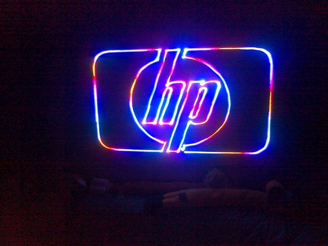

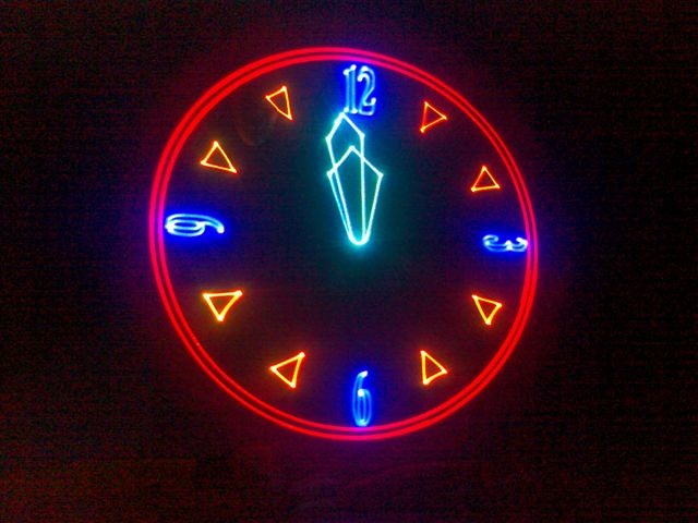

Sziasztok Kicsit állítottam a galvoim-on meg fogadtam epyn tanácsát és 4 óra hangolás után íme az eredmény.

Nagyon szép, gratula! Milyen dac-ot, áramgenerátort és programot használsz?
A hozzászólás módosítva: Jan 4, 2013
Szép.
De ugye nem csak találomra hangolgattad a szervót? Galvo scanner hangolás Milyen scannelési sebességen és nyitáson készültek a képek ? Az ILDA Tesztábrákkal is készitesz képeket? Azokon látszik kizárólag a megfelelő beállitás,a rajzos projekción nem igazán,csak a végeredmény tökéletességét,avagy annak hiányát(túllövések,a földelés megfelelősége egyéb apró hibák) A hangoláshoz zöld lézert(vagy tökéletes pontsugárót pl dvd diódát) a lehető legkevesebb fényerőn javasolt használni.Ez csak egy tanács volt. A hozzászólás módosítva: Jan 4, 2013
Igen pont ezen leírás alapján állítottam be.
