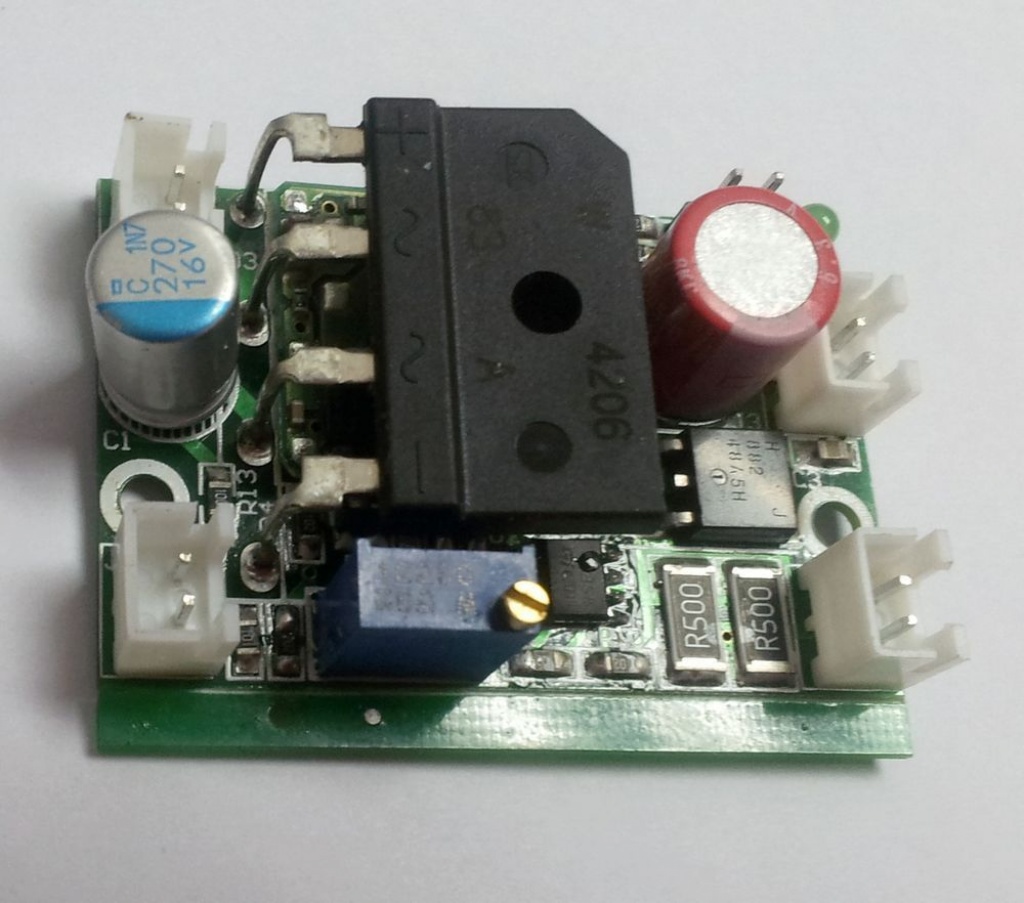

Sziasztok. Vettem egy meghajtást M140 445nm-es diódához és mindössze a következő leírás áll rendelkezésre:
1.Suitable for 2000mw/2W 445nm-450nm laser diode or high powered LD with <2.5A input requests.
2.Step-Down Voltage Circuit with Reverse Protection Design.
3. Has outlet for connecting TTL device and outlet for cooling fans.
4.Size:34mmx43mmx15mm(WxLxH)
5.TTL:0-20Khz.
A kérdésem az lenne, hogy kell e valami ellenállást vagy bármi mást kötnöm az M140-es dióda elé a helyes beüzemeléshez?>
A hozzászólás módosítva: Dec 12, 2012
(#) tybord válasza GTomex hozzászólására (») Dec 12, 2012 /
Szia szerintem simán mehet rá a táp és a dioda, estetleg rakhatsz rá egy védő diódát párhuzamossan a kimenetre.
(#) GTomex válasza tybord hozzászólására (») Dec 12, 2012 /
Köszönöm
És mindegy milyen diódát?
Minden esetre rendeltem esd szűrőt.
(#) tybord válasza GTomex hozzászólására (») Dec 12, 2012 / 1
1n4148 csak akkor kell ha nincs rajta a panelen.

(#) epyn válasza tybord hozzászólására (») Dec 13, 2012 / 1
Inkább schottky,de ha rendelt ESD védőt,akkor nem kell semmi.
(gondolom LASORB®-ot vett,bár abból is többféle van,LD-nként más és más)
(#) GTomex válasza epyn hozzászólására (») Dec 14, 2012 /
L44....683-X BLUE series találtam, van jobb M140 diódara?
(#) epyn válasza GTomex hozzászólására (») Dec 14, 2012 / 1
Az nem M140 dióda.Ez a projector tipusa(XJ-M140),amiből kivették(kereskedelmi forgalomban nem kapható a dióda)
NDB7412t
Mindegyik kétlábas optimalizálva van a lézerchipre,ezért a sokféle tipus.
A 445nm-esek InGaN "ötvözetű" diódák,ehhez készült,amit találtál.
Megfelelő védelmet ad,kivéve a hőmegfutás és a túláram ellen.
Léteznek újabb fejlesztésű diódák,amik lényegesen magasabb hőfokot,áramot(ezáltal nagyobb optikai teljesitmény +3W) viselnek el és beépitett ESD védő taggal rendelkeznek.

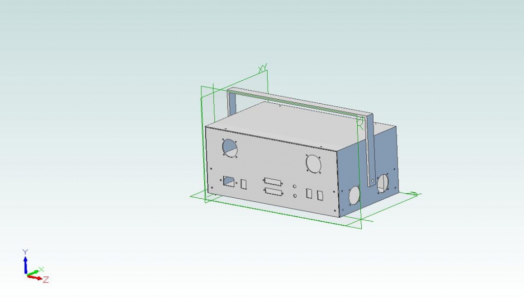

(#) epyn hozzászólása Dec 18, 2012 /
Pár százaléknyit haladtam előre,annak ellenére hogy abba akartam hagyni a lézerezést.
260*145*180 méretű készülékház,kétszintes(ki tudja már hányadik variáció)
Kompakt fényforrás modul rézből,hermetikusan lezárva,a lézerdiódák peltier hűtve.
R-B-G tehát megvariált sorrend,a minőségi dichro lapkák már útban vannak.Az állithatóságuk másféle lesz,nem L alakú profilon fog lógni a tükör,a modulra lesz ráépitve.
A zöldet 5W infra táplálja,szintén meg van rendelve.Nem kinából,igy hamar ideér.
A dióda+TEC meghajtás még csak papiron létezik.
A scannert nem tervezem lecserélni igy a következők a -becsült! - speckók:
G-0.8-1W
B-2W(445nm 2*"M140" éltükrözve)
R-1,2W(638nm 2*P73 PBS)
25kpps@12° behangolt valós sebesség(PT-30 galvo)
A vezérlés is marad.
Aztán majd meglátjuk.
A hozzászólás módosítva: Dec 18, 2012
