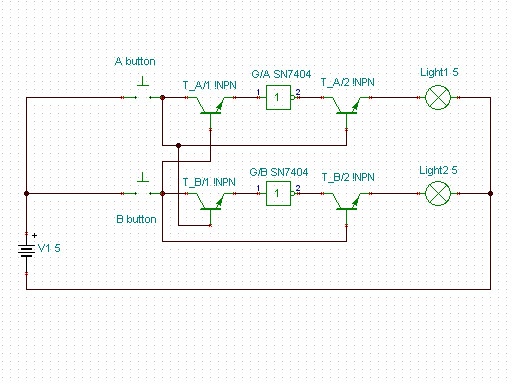

Gondoltam, mivel egyszer élünk, Massawa tanácsára megterveztem egy ki kizáró szerkezetet, nem tudom, hogy biztosan működik-e, lehet, hogy valami elkerülte a figyelmem, ezen korai időpontban, de feltöltöm ide a jövő nemzedékének, ha valakinek a jövőben kell majd ilyen. Lehet, hogy nem ez a legegyszerűbb, de szerintem nem lett rossz ![]()
Nem baj az ha ilyenekkel élesíted az elmédet, de ezekre a funkciókra már rég kitaláltak tömeggyártású logikai ic-ket fillérekért.
TTL és Cmos kivitelben is találsz , exclusive or/nor/nand és hasonló nevekkel illetik őket. "exclusive" = (jelen esetben) "kizáró" TTL-ben pl. ilyen a 7486, vagy a cmos CD4070/4077. De igazából az elektronikus hangszerekben nem ilyen módszerrel oldják meg a monosítást. A hozzászólás módosítva: Okt 25, 2012

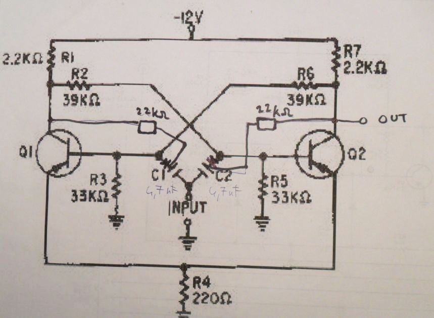

Sziasztok! Csak hogy feléledjen a topik, felteszem a kapcsolási rajzot. A képen látszik, milyen egyszerű. Csupán 555-ökből felépített astabil multivibrátorokból áll. Az 555-ökből összerakott astabil multivibrátor nem rosszabb, mint a bármi másból, tranzisztorokból, inverterekből, vagy kapuáramkört tartalmazó egyéb IC-k-ből összerakott, előnye, hogy kevés külső alkatrész kell hozzá. Érdekesség csupán, a négyszögjel szimmetrizálása, és az egy tranzisztoros tremoló áramkör csatlakoztatása az oszcillátorokhoz. Tapasztalatok a megépítés óta: Naponta általában egy oszcillátort kell utána hangolni a tizenegyből. Általában nem mindig ugyanazt, viszont akkordban már néhány tized Hertz eltérés is lebegést okoz a hangban. Hogy miért pont tizenegy oszcillátor? A mindössze két oktávos billentyűzet hangjainak előállításához nem használok osztót. A félhangokat viszont ugyanaz az 555. állítja elő, tehát a fekete billentyűknek és az egymáshoz félhangra levő fehéreknek nincsen saját oszcillátora. Így jön össze az oktávonként 5, az embernek ennyi ujja van, tehát nincs olyan akkord, amelyben több hang lenne egy oktávon belül. A +1 a 24. billentyű hátra nyomásával lehet még egy felső C hangot előcsalni. Így is elég kevés ez a billentyűzet, ezért nem érdemes osztókkal vergődni ennél a hangszernél, viszont a végül bevált tranzisztoros bistabil benne maradt a basszus hangoknak, ahhoz, hogy ott is polifónikus legyen, minden oszcillátor után kellenének osztók, így az a rész csak egy hangot tud egyszerre, nem is nagyon használom a basszust, ha több billentyűm lenne, akkor volna értelme. Itt viszont már annak is örülök, hogy a rossz mikrokapcsolókat sikerült kicserélnem, és arra jó a hangszer, hogy teszteljem magam, érdemes-e idővel egy valódi szintetizátorra költenem?
Sziasztok! Volt itt panasz az astabil multivibrátorok elhangolódására. Nem a trimmer potenciométerek a fő bűnösök, hanem a kondenzátorok. Tilos ilyen helyen elektrolit, és kerámia kondenzátorokat használni, kizárólag az MKT, vagy a stiroflex jöhet szóba. Ezek után már az egyik napról a másikra nincs észrevehető elhangolódás. Az előerősítő fokozatban levő kettős T + magas vágó szűrő alkalmazásával sikerült a hangszínezetét a valódi orgonákéhoz hasonlóvá tenni. Az osztókon meg kár volt vitatkozni, ebbe a kis hangszerbe teljesen felesleges. Többe kerülne azt az 1+1 oktávot osztókkal megoldani, mint ahogy most van, minden hang 555-ökkel.

Alapból van 12 darab Hartley szinusz oszcillátora a legmagasabb fekvésnek, és ezt osztogatja le több fokozatban multivibrátorokkal . A modulációt már az első fokozat megkapja, így együtt modulálja az egész rendszert. Nem kicsit bonyolult, a billentyűk alatt hangonként 3-5 érintkező, reverberátor áramkör, szűrők... Amit ma megoldanak egy 16 lábú ic-vel , az ebben még 80 tranzisztorral és a körítéseivel ment. A hangja pedig szenzációs, megnéztem a Yt videókat. Érdekességnek elmegy, de nem tudom szabad-e az utánépítéséről álmodozni. A részegységek rajzait esetleg bele lehet applikálni valami házilagos kivitelbe, de a mai midis világban ezt csak időpazarlásnak tartom. Persze isten ments hogy lebeszéljelek bármiről is! ![]()
Miért is építeném utána az egészet? Massawa nem akarta például megérteni, miért nem igazán érdekel az osztólánc a mindössze csupán 2! oktávos kis zongorába, aminek rosszak a billentyűi és két hét után úgyis ki lesz selejtezve, mert vagy abbahagyom, vagy veszek valami jobbat. Olyan Leslie dobozra is, amit Te építesz, azért nem vágyom, mert minek? Hogy a kis szobámban hallgassam egyedül, ahol gyakorolok, vagy csak egyedül, magamnak játszom, kedvtelésből zenélgetek? Vettem egy szintetizátort, ami kvarcpontos, processzor van benne, és ugyanennyi a billentyűje. A Philipsben nincs Leslie, gagyi a vibrátója, mégis szép a hangja! Majdnem Hammondos, pedig semmi köze hozzá.
