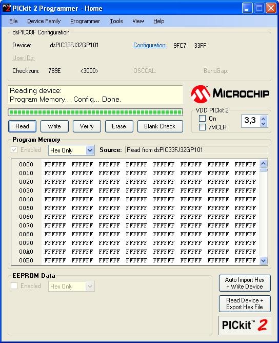

És a dsPIC33FJ32GP101 -gyel is lekezdett működni...
Görcölök már néhány napja egy dsPC33EP64GP502 -vel... Sehogy sem tudom kiolvasni belőle (módosított PICKit2 programmal és scripttel) a DeviceID -t. 0x1D2D helyett 0x0000 -t olvasok...

Hát már nagyon azon voltam, hogy eldobom a beadboart -ot a kontrollerrel együtt, de most sikerült kiolvasni a Id-t. Végülis csak elnéztem egy-két dolgot (pontosan 4 hibát csináltam)... Eltelt néhány nap mire kibogóztam.
Amíg nem volt kedvem a kiolvasást méricskélni, megvalósítottam egy kiegészítő funkciót a bootloader -es konfigurációkhoz - Merge Hex. Import Hex menüponttal beolvassuk az applikációt, a Merge -vel pedig rá lehet tölteni a bootloader állományát. A hozzászólás módosítva: Dec 21, 2012

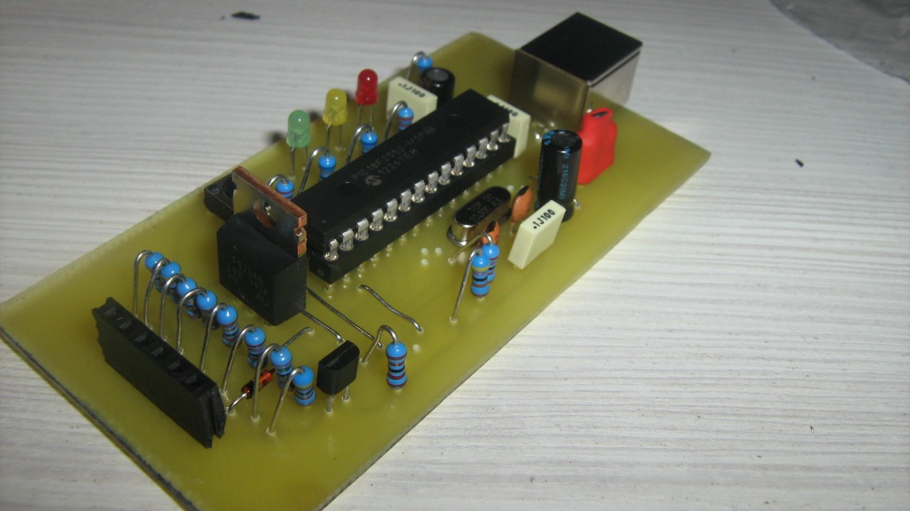

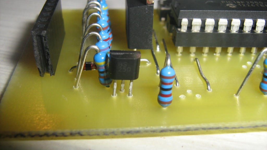

Megépítettem a PICKIT2 klónt. Annyi kérdésem lenne ,hogy a B250 Tranyó így jó-e beültetve?(Kifele néz rajta a szöveg) Illetve még azt szeretném megtudni ,hogy mivel helyettesíthető a BS170 -sehol sem kapok a környéken és drága lenne a posta. Illetve azt szeretném megtudni ,hogy a 47 µF 10V-os kondi elég nagy -e? nem fog eldurranni?
Melyik klónról van szó? A BS250 -ből kiindulva a Szilva féle lehet. T2 kivételével a BS170 helyett jó lenne bármilyen, megfelelő lábkiosztású, NPN tranzisztor is, de kellenének kb. 1k bázisellenállások. T2 pedig elhagyható, egy D - S összekötés kell a helyére. T4 -nél könnyen megoldható, az átkötés helyett beültethető, a T6 és T1 -nél a bázis lábat rövidre vágva, az ellenállással meghosszabbítva lehetne beültetni a panelbe. A 47µF 10V -ot ne ültesd be C4 helyére. Üzemszerűen kellene 13.5 V -ot elviselnie. Egy 16V -ost sem szoktunk 13-14V -ra igénybe venni. Vegyél bele 25V -ost. Megéri... Ha maradnak a BS170 -ek, a G - S kivezetések közé tegyél 100k ellenállást, ahol még nincs...
Már csak 1-2 kérdés merül fel. Az ICSP csatlakozóknak ,hogyan van a kiosztása? Illetve a képen látható módon jól áll a BS250? |
