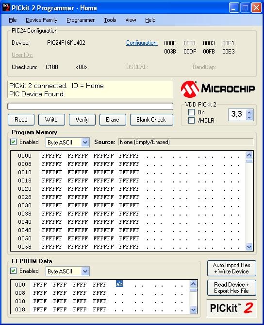

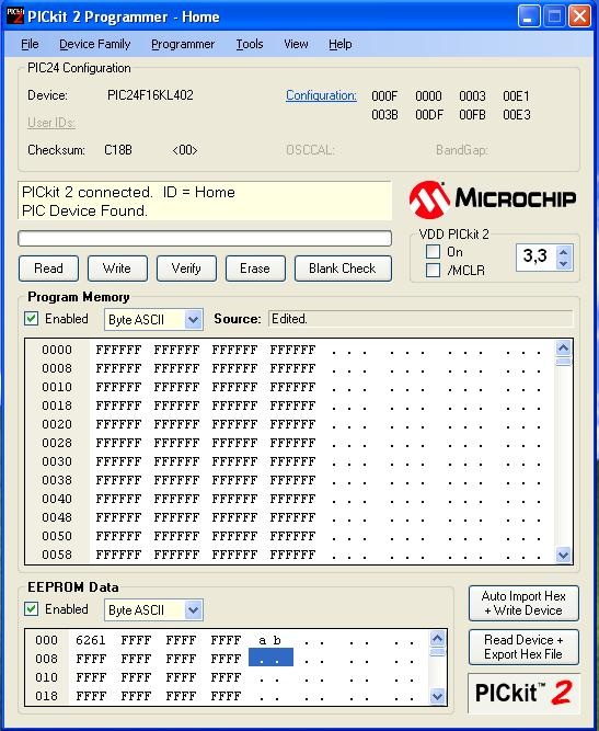

Kit nem idegesített már, hogy a szöveges adatok átírásánál fejben kellett az ASCII kódra kódolni a szöveget és a hexadecimális kódokat beírni a PICKit2 memória ablakába?
Most a szöveges részen is lehet adatot szerkeszteni, egy memória rekeszt egyszerre lehet csak megváltoztatni.

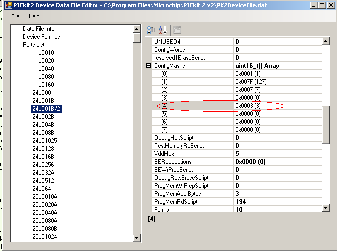

Most jutottam oda, hogy kipróbáljam.
Sajnos "I2C bus error"-t ír a pk2, ez lehet bekötési hiba? Nyilván.
Sajnos egy panelen van az eeprom (smd) és ott kissé korlátozottak a lehetőségek.
Az A0 pl össze van kötve a Vcc-vel, lényeges, hogy Gnd-n legyen?
(#) Hp41C válasza zsoltee0001 hozzászólására (») Dec 5, 2012 / 1
Nem mindegy ki gyártotta azt a 24LC01 -et. A Microchip adatlapjából:
„8.1 A0, A1, A2 The A0, A1 and A2 pins are not used by the 24XX01.
They may be left floating or tied to either VSS or VCC.”
A ST Micronics típus esetén az A0 .. A2 lábak aktívak.
Sajnos az eredeti MicroChip PICKit2 csak a Microchip által gyártott típusokat kezeli. Ha ilyened van, akkor mindegy, hogy hova vannak kötve a címvonalak, a 24LC01 az 0xA0 és 0xA1 címre hallgat, mennie kellene a PICKit2 -vel. Az SDA fel van húzva a Vdd -re 2k7 ellenállással?
Ha másmilyen gyártótól származik a 24LC01, akkor le kell tölteni a Pk2DeviceFileEditort, be kell olvasni a PICKit2 telepítési könyvtárában levő Pk2DeviceFile.dat állományt (nem árt elmenteni más néven), a PartList -ben meg kell keresni a 24LC01 vagy 24FC01 -et, duplikálni kell, és a másolatot átnevezni, a ConfigMask -ok között a ConfigMask4 -et átírni 3 -ra, elmenteni Pk2DeviceFile.dat néven. A PICKIt2 programot újraindítani.
Ezek után az új 24LC01 -et kiválasztava a bal felső sarokban megjelenik 3 checkbox: A0..A2. Ezeken kell beállítani a fizikai bekötésnak megfelelő konbinációt...
(#) zsoltee0001 válasza Hp41C hozzászólására (») Dec 5, 2012 /
Köszi, ha most egy eltérő tipust állítok be pl 24LC64-et és az A0 címtartomány check box pipálva van, akkor kiolvassa a tartalmát (SDA fel van húzva), persze a 8. ismétlődik.
Az érdekes az, kitörölni ki tudtam, de visszaírni már nem.
Egyébként ST a gyártó.
Amit leírtál nem gyenge, megpróbálom azt is.
Megnéznéd mit rontottam el, mert megjelenik a pk2 menüjébe a duplikált elem, de még mindig nem aktív a check box
Mottó: Az informatikus számba veszi a gyermekeit: 0, 1, 2. Te jó ég, hol van a harmadik gyermekem!?!?
Az előbbi hozzászólásomat fejből írtam, csak a PICkit2SourceGuidePCv2-61FWv2-32.pdf -be néztem bele, a Pk2DeviceFileEditor -t nem volt alkalmam elindítani. A pdf 1 -től számolja, az Editor pedig 0 -tól a ConfigMask -okat.
A hozzászólás módosítva: Dec 5, 2012
Király! Működik!
Köszi
Ne állj meg itt, csináld meg most a 24C02, 24C04, 24C08 -at is, 3, 2, 1 cím bemenettel...
