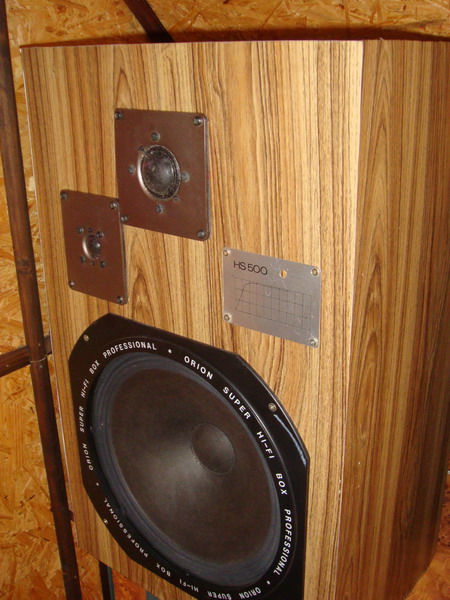

Hozzám is került 2db Hs500-as de sajna a gazdája nagyon lehasználta őket. Most restaurálom őket néhány módosítással. Az egyik doboz mélyhangszórója még jó ezt meghagytam. Sajnos a másikat leejtették. (de hogy hogyan került ki a dobozból az rejtély). Ez menthetetlen. Az előlapját szétvagdosták és tölcséres piezót raktak bele. Nagyon bénán "szólt" inkább csak csipogott. Az eredeti hangváltók kikerültek belőle és kapott mind a 2 doboz 2 db Grundig hangváltót a hozzájuk tartozó magas és közép hangszórókkal. Az előlapokat is megcsináltam kifoltoztam a lukakat és újra fúrtam őket. Új hangfal csatit kaptak. Még csak az egyik van kész teljesen a másik kb 3/4-ig. Néhány kép a dobozokról. Még körbe kapnak szegélylécet és így lesz komplett.

Van egy pár Orion HS501-esem és zenehallgatás közben az egyik mélysugárzója elkezdett recsegni. Ahogy mozog a membrán úgy ad sercegő hangot. Nem tudom mi lett vele, eddig szépen szólt, nem is volt magas hangerőn hajtva. Valószínű hogy a tekercs hozzáér a mágneshez. Mit lehet tenni vele? Üdv!
Arra gondolnék, hogy a bevezető szál eltört (közvetlenül a tölcsér tövében).
Hello, én pedig arra, hogy a tekercset összetartó lakk elfáradt, és a légrésben egy drótgubanc mozog

Igen, szól még csak recseg. Felújítva még nem voltak. Szerintetek érdemes felújíttatni a hangszórókat (akkor már mindkettőt megcsináltatom) vagy inkább új hangszórókat vegyek? Árban nagyjából ugyan úgy jövök ki, csak az új nem mindig jobb.
Én személy szerint a gyári híve vagyok. A felújítás jobb ötlet, hisz annó ehhez a hangszóróhoz tervezték a ládát. Az újnak más paraméterei és lehet nem úgy szólna ahogy a régi gyári.
hs-501 boleró hangfal hangváltó kapcsolási rajza kellene. Mert van nálam 2 darab de nem tudom eldönteni melyik az eredeti.
Megtaláltam a problémát, a pillénél engedte el a ragasztó és ahogy azt 'emelgette' az adott recsegő hangot. Egy kis ragasztó darabot is láttam a tekercsen, azt eltávolítottam. Újraragasztottam, most gyönyörűen szól. Köszönöm a segítséget!
Ez szinte természetes, a gyári ragasztások mára elfáradtak már, köszönhetően annak, hogy hitványul rakták össze. Nálam se nagyon kellett az LB 1231-est meghajtani ahhoz, hogy a lakkréteg megadja magát, és leugorjon a tekercs.
"A felújítás jobb ötlet, hisz annó ehhez a hangszóróhoz tervezték a ládát. "- azért az enyhe túlzás, hogy tervezték, lehetne nagyobb is a doboz, és másabb arányokkal. A belső csillapítása meg egyenesen vicc, nem ér szinte semmit. Azt nem mondanám, hogy egy új hangszóró nem lenne olyan jó, mint a régi, sőt, sokkal jobb is. A H2000-nél lehet kapni egész jókat, amik sokkal többet is nyújthatnak, mint amennyibe kerülnek.
