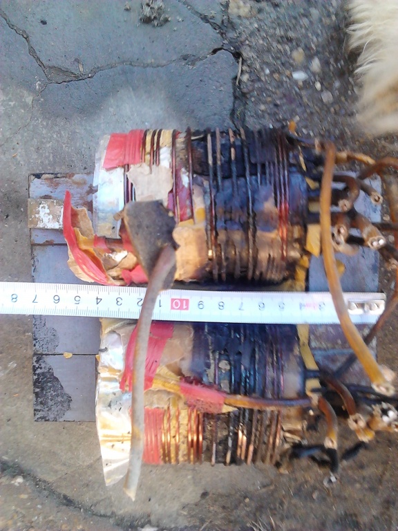

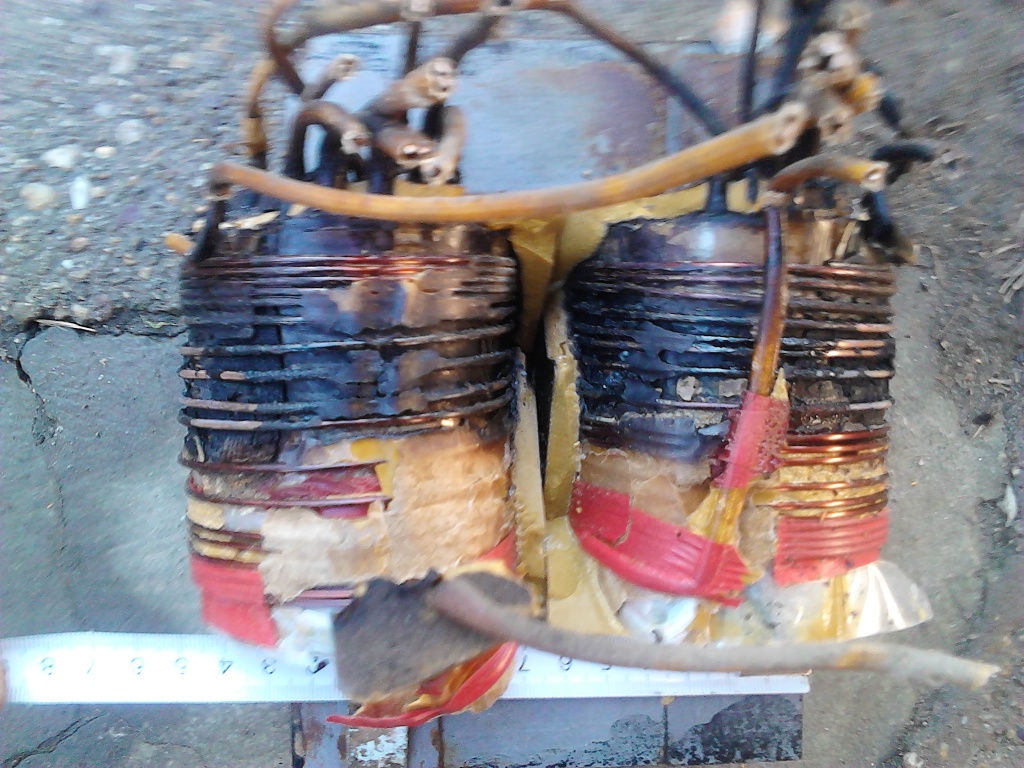

(#) Ati79 hozzászólása Jan 5, 2013 /
Sziasztok.Boldog újévet mindenkinek.szeretnék segítséget kérni,volt egy hegesztő trafóm valami trafóházból való úgy kaptam hogy,össze voltak kötve a leágazásai hogy lehessen vele hegeszteni 2-évig működöt de most leéget.úgy gondolom egy olyan minőségű trafót lehet belőle tekerni mint a tescós, vagy társai .miből menyit és hogyan csináljam hogy működő trafóm legyen újra .lebontottam mindent róla. választ hozászolást előre is köszönöm
(#) AccessDenied válasza Ati79 hozzászólására (») Jan 5, 2013 /
Hát ha a lebontott huzal java része még használható, akkor érdemes, vagy ha van helyette, amúgy baromi drága a huzal hozzá. Ár/érték arányba valószínűleg jobban jössz ki ha vaterán nézel egy jó öreg hetrát, vagy valami hasonlót, ami nem tescos, régebbi, olcsó. Egyébként meg ha van sok huzalod meg lakkod, és túl sok időd, vagy sok kedved barkácsolni, kísérletezni, akkor kell a vasmag keresztmetszete, ablak méret, huzal átmérő (amilyennel tekerni akarsz, ha van), cél felhasználási terület, kívánt gyújtó feszültség, és akkor lehet valamit számolgatni. Ez sima bevonatelektródás ívhegesztő trafó volt?

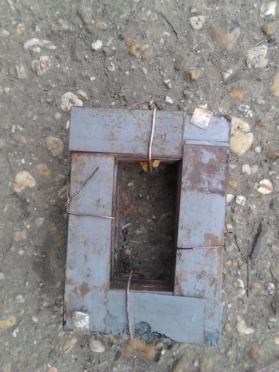

(#) Ati79 válasza AccessDenied hozzászólására (») Jan 6, 2013 / 1
i*gen sima iv hegesztő volt,a külső méretei ;szél 13cm mag 18cm vastagság 6cm a belső méretek szél 6cm mag 10,5cm vastag 6cm kérdésem hogy 2,5 -es vilany vezeték az nem jo hozá?m*uszáj volna leszedni a szigetelést?
* I - M
A hozzászólás módosítva: Jan 6, 2013
(#) AccessDenied válasza Ati79 hozzászólására (») Jan 6, 2013 /
Tehát 21cm^2 a vasmagod, és 6300mm^2 az ablak. Az a baj, hogy az ilyen einhell és társaiban 10mm^2-es alu a szekunder huzal, és az is csak annyira elég, hogy 3-5 elektróda 80A körüli leolvasztása után 100-120 °C köré melegedik a huzal. Tehát ha hasonló melegedés nekünk megfelel, akkor 6,66mm^2-es rézből kell legalább csinálni a szekundert, ami ilyen melegedést nem fog elviselni PVC szigeteléssel. Primernek esélytelen a 2,5-ös villany vezeték, mert abból kellene vagy 331 menet hogy 1,5T-ra gerjedjen a mag 230V-nál, és az szigeteléssel baromi sok helyet foglal. Tisztán az ugye 2,5*331=829mm^2-t foglal, szigeteléssel ez legalább duplája, tehát legalább 1659mm^2, azt ha nem gép, hanem ember tekeri, olyan 0,5-ös kitöltéssel lehet betekerni, azaz 3318mm^2-t foglal a teljes ablakból, és még mindig csak 50-60 fokot bír, mert felette lágyul, olvad. Ezt a huzalt betekerni alsó tekercsnek (ami ugye kevésbé hűl) nem túl szerencsés. És akkor itt a kérdés, hogy milyen huzal van szekundernek. A 6300-as ablakból maradt kb 3000, ebből még ha a csévetesnek levonunk 10%-ot, akkor maradt 2370, ebbe is hasonló kitöltéssel 1185mm^2 huzal fér be szekundernek. 72menet szükséges 50V üresjárási feszültséghez 331 menetes primernél, tehát 1185/72=16,9mm^2-es lehet maximum a szekunder.
Szerintem pár kiló 2,5-3,14mm^2-es rendes réz zománchuzallal primernek és 10-16mm^2 réz-alu szekunderrel az említett menetszámokkal jó kis hegesztőt lehet belőle csinálni.
Eredetileg milyen vastagok voltak a huzalok rajta és milyen anyagúak? Gondolom a menetszámot nem számoltad meg?
(#) granpa válasza AccessDenied hozzászólására (») Jan 6, 2013 /
Ahogy elnézem; ez két oszlopra osztott tekercseléssel volt. Csoda, hogy idáig bírta, mert az eső karakterisztika nem biztosított így, és biztosan nem volt hozzá a "AD"-féle szabályzó. A vas is nagyon karcsú, de némi (komoly) melegedéssel, mivel az ablak elég nagy, bele lehet tenni 1.5-2kW-ot. A oszlopokra külön tenni a primert, és a szekundert, hogy legyen némi eső jellege. És az "AD" szabályzó javallott! Természetesen rézzel, az alumíniumot felejtsük el. Primerbe lehet 3.5A/mm2, szekunderbe lehet 5(10 is)A/mm2, és tárcsás tekercselés, a jobb hűlésért.

(#) AccessDenied válasza granpa hozzászólására (») Jan 6, 2013 /
Csalóka az elrendezés, elsőnek én is co trafónak gondoltam, a szorosan egymáson lévő tekercsek miatt, de gondoljuk át egy kicsit jobban. Csak a szekunder egyik felét tekintve, az szorosan van csatolva egy fél primerrel, viszont a másik féllel elég lazán, mert az egy másik oszlopon van, messze. Ezért ugyanolyan jó karakterisztikát kell produkáljon mint a szokásos teljesen elkülönített tekercselés, ha nem jobbat. Nekem is van egy trafóm, amiben trükkösen van alakítva a karakterisztika, a szekunder egy része a primer felé van tekerve a másik része meg elég messzire tőle, így mondhatni vegyes karakterisztika jön létre. Egyébként az alumíniumot ne felejtsük el, az nagyon jó dolog!
Úgy-e úgy érted, hogy az egyik oszlopon a primer+fél szekunder, a másikon csak fél szekunder? Így lehet jó, de biztosabb, ha külön vannak. Mert ami egy oszlopon(egymáson) van, ott alig van szórás. Én nem szeretem gépben (sem álló, sem forgó), de itt a hely lehetővé teszi talán, és hűtésileg tán jobb a szekundernek.(És lehet, hogy olcsóbb. Csináltam lemezcsíkokból, papírral szigetelve, szükségből.)

(#) Ati79 hozzászólása Jan 6, 2013 /
Nos az az igazság,hogy nagyjából értem a leirtakat, de az igazság az, hogy nem minden szakkifejezést. Igy hát józan egyszerű paraszt gondolkodással és ésszel letudnátok irni, hogy az egyik oszlopára és a másikra hányas és milyen drótból kb hány métert tekerjek stb?
Van egy nagyon régi hősugárzóm, ami 220V és 1500W-os,aminek esetleg szét tudom szedni a ventilátorját és hűtésként felhasználni. Minden féleképp szeretném megcsinálni, mert szeretek barkácsolni. Segitségeteket előre is köszönöm.
(#) granpa válasza Ati79 hozzászólására (») Jan 6, 2013 /
A régi primer huzal milyen állapotban van, használható, vagy az is lekoxolt, hány menet volt, milyen átmérővel? Most mindenki nekiáll számolni, és összevetjük az eredményeket, amire a legtöbb szavazat érkezik, azt kell megcsinálni. De van itt fenn a fórumon trafó számoló, Neked is megér egy próbát. 1.5 T-val mehet.
