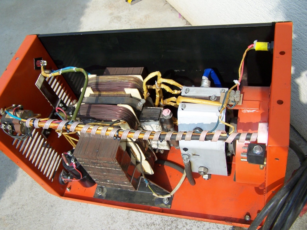

Egyébként ha megveszed lefotózhatnád a belsejét, meg a primer-szekunder huzal és a vasmag keresztmetszetét megírhatnád nekünk, ide a fórumba.
(#) hulala válasza AccessDenied hozzászólására (») Jan 6, 2013 /
A vakerán most 16k-ért megveheted .
(#) AccessDenied válasza hulala hozzászólására (») Jan 6, 2013 /
Kicsit soványnak tűnik, amit már az adatlapjából sejtettem. Vajon ők hogy oldották meg a szűrést? Mennyi kondi meg milyen ellenállás? Nekem már van elég gépem itthon Meg ami félkész, azt kellene befejeznem.

Nem sovány az! Nekem több mint 10 évig volt ilyen gépem, csak jót tudok róla mondani. Ahol vettem hajdanán, ott egész nap hegesztettek vele 3,25-ös elektródával. Aztán egy fazonnak nagyon megtetszett mikor kölcsön adtam neki, azóta ő használja., azóta már meg is vette tőlem. Egyetlen hátránya hogy kb. 60 kg, igy egy ember csak a kerekein tudja mozgatni.
(#) hulala válasza AccessDenied hozzászólására (») Jan 7, 2013 /
A fénykép csalóka - én is soványnak tartom magamat Nagyon komoly réz mennyiség van benne és ez még a régebbi típus azaz a hűtőventilátora és a diódák is komolyabbak mint a későbbi keltezésűekben lévők .

Ugy néz ki megveszem. Mert ez még a régi építésű gép amiben anyag van!
Nem kínai vacak .
Hordozni nem akarom max a műhelyben de arra ott a kereke.
Na és az a 200 amper az elég is nekem mindenre.
Ráadásul a feszültsége 60 volt azzal már nagyon sok pálca elheggeszthető.
15 ért adják annyit nekem még rézben is megér kábelekkel

Kedves mesterek megvettem a trafót és ma voltam érte.
Nagyon leharcolt a külseje ezért nem is fotózgattam. A munkakábel 2x10 méter és 25-ös
A trafót kinyitottam kifuvattam kompresszorral és beolajoztam a mozgó alkatrészeket. Kicsit nehezen jár a sönt de sokat javított rajta az olaj.
Remélem bejátatódik idővel.
A betáp csatit le kellett cserélni mert 63-amperes volt rajta.
És következett a főpróba
A trafó tökkkkéletes!
Nagyon jól ívet fog a legkissebb áram mellett is 2,5-ös pálcával és a varat is nagyon szép.
Maxra feltekerve a 2,5-ös pálcával simán vágja az 1 centi vastag ekevasat.
3,25-ös pálcával nagyon jól lehet vele hegeszteni vastag anyagot.
Ez nem taknyol nem fröcsög nem rak düccsöket nagyon széppen beolvad!
Azinte az anyag síkjából nem áll ki semmi látszik hogy az olvadék egy egybefüggő.
Nagyon jó vétel volt! Ez egy örök élet és talán életem legjobb trafója.
