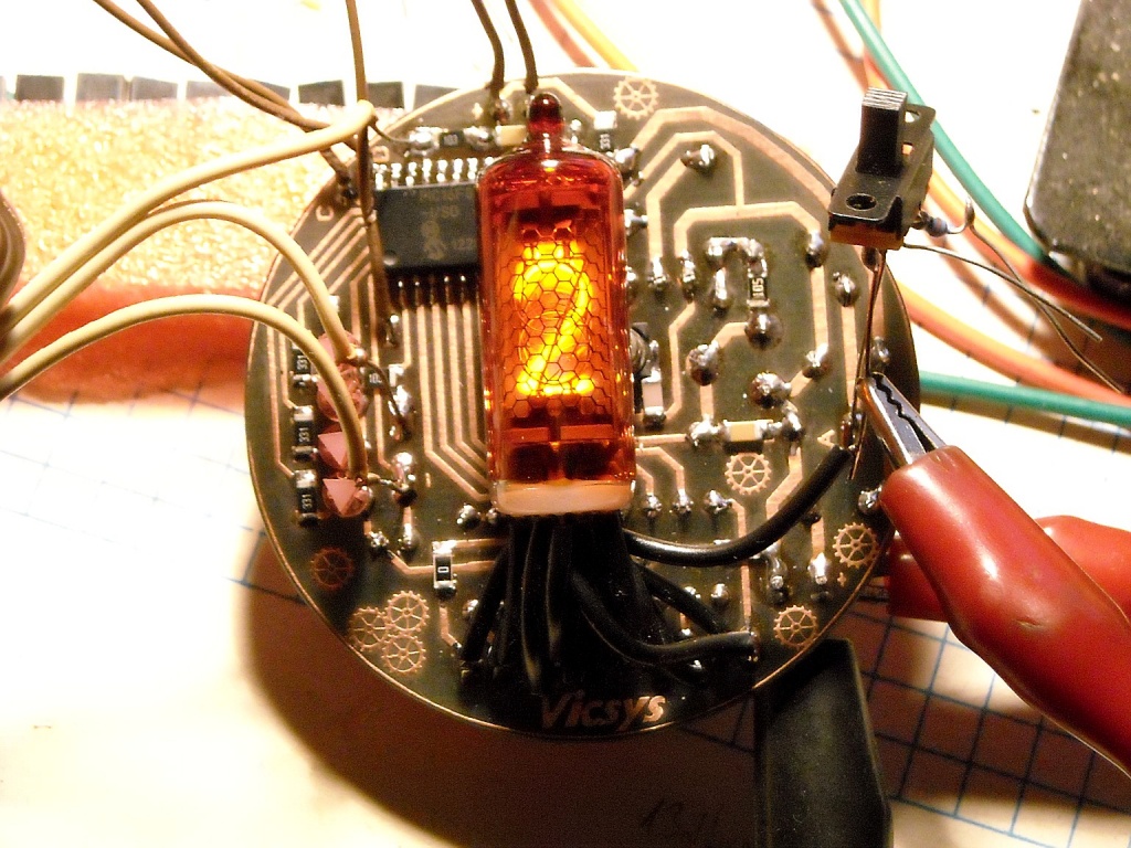

(#) Hp41C válasza vicsys hozzászólására (») Jan 7, 2013 /
Nem ünneprontásként: A kapcsolós tápod 230V -ból csinálja a 12V -ot közvetlenül? Csak az a 7.5 mm előírt kúszóutat nem találom...
(#) (Felhasználó 46585) válasza Hp41C hozzászólására (») Jan 7, 2013 /
A panelen valószínű megvan, én inkább a trafóban kételkedek.
(#) dudassandor1 válasza vicsys hozzászólására (») Jan 7, 2013 /
A nyákot díszítő fogaskerekek.... Na ez a nem mindegy! Makulátlan!
(#) vicsys válasza Hp41C hozzászólására (») Jan 7, 2013 /
Azért nem találod mert nincs is akkora. Tudod: nem kell légzsák, veszélyesen élek és Explorert használok!

(#) Kovidivi válasza vicsys hozzászólására (») Jan 7, 2013 /
Nagyon szép lett a nyák, és a forrasztás! Milyen technikát használsz (vasalás, fotózás), és milyen nyákkal (gyári fotonyák, dry, stb.)? Főleg a fogaskerekek tetszenek
A hozzászólás módosítva: Jan 7, 2013
(#) zolee1209 válasza vicsys hozzászólására (») Jan 7, 2013 /
Köszönöm, nekem is tetszik a tiéd!
A DC-DC részbe jó lesz az a FET? Mármint képes lesz rendesen meghajtani a PIC?
(#) vicsys válasza Kovidivi hozzászólására (») Jan 7, 2013 /
Köszi! Ez most éppen gyári lakkos nyák, lézernyomtató, hőálló fólia duplán összefogva, 2x9W UV csővel levilágítva. A forrasztás sokáig olcsó Solomonnal, most éppen egy Fahrenheit állomással. Az ón ólmos 0,5-ös, a panel gyantás szesszel vékonyan lekenve. A levilágítási idő 12 perc, a forrasztás 290°C-on történt. A zene ami forrasztás közben szólt: Metallica Reload album. Egyéb eszközök: Fejpántos nagyító, 45°-os tűcsipesz, csípőfogó.

(#) vicsys hozzászólása Jan 7, 2013 /
Első teszt: bedrótozva.
(#) vicsys válasza vicsys hozzászólására (») Jan 7, 2013 /
Második teszt, már ketyeg az RTC! (Jó kis egyszemélyes blogot írok itt...)

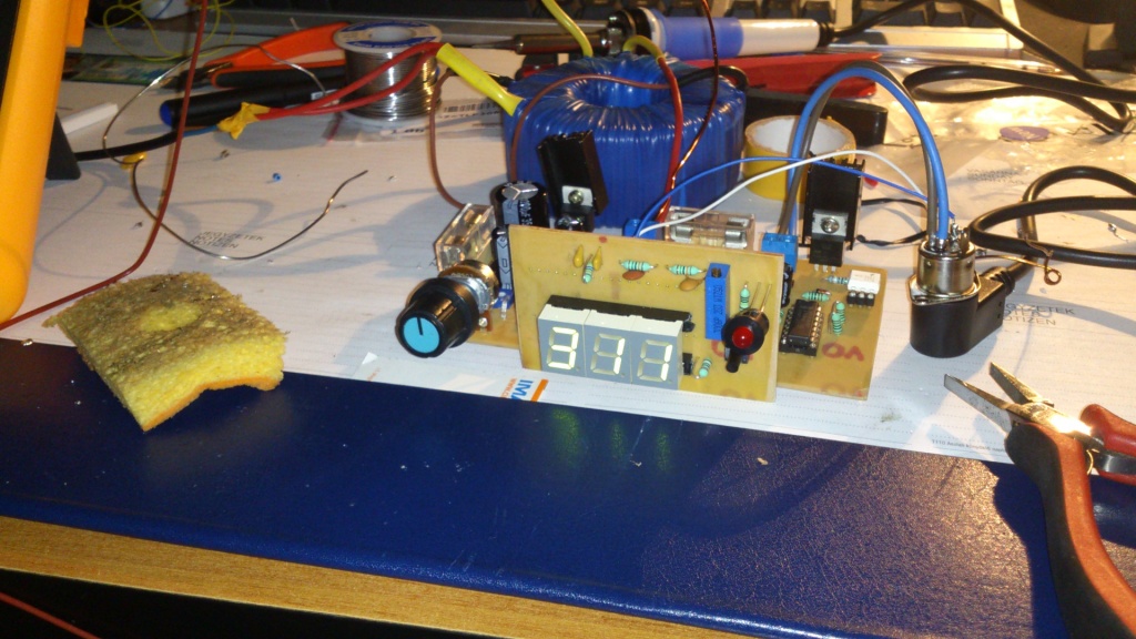

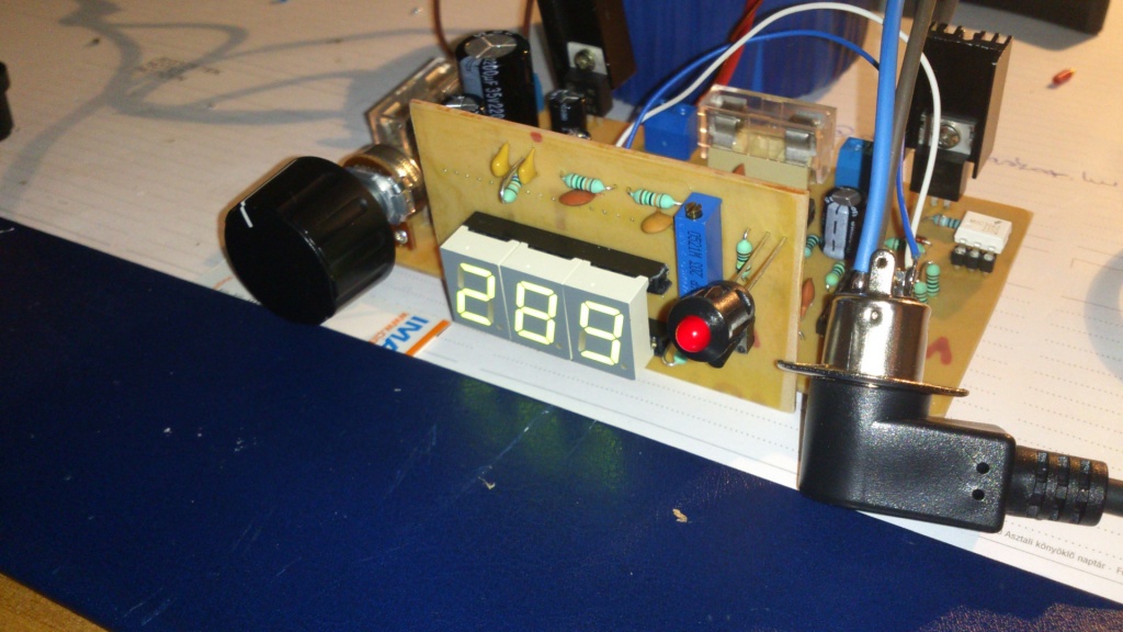

Elkészítettem Attila86 féle Forrasztóállomás II-t.
Elsőre indult hibátlanul. Két érdekessége, hogy az első saját kézzel készített toroid adja a feszültséget, és egy kb. 20 éves, a pincében talált bakelites nyákra készült. Kb. 1 órán át csiszoltam és políroztam, míg használható nem lett. A dobozolás még várat magára egy kicsit.
Több kép:Bővebben: Link

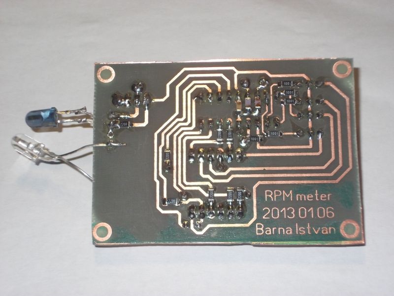

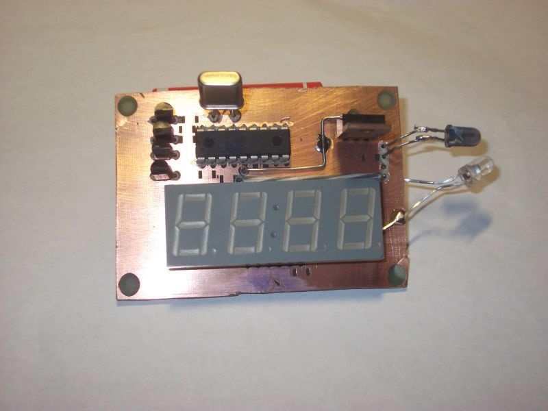

Építettem egy fordulatszámmérőt PIC16F628-cal,közös anódos LED kijelzővel.A műszer hirtelen kellett,mivel kaptam egy motort aminek a fordulatszáma nem volt ismert.(más sem,csak a mechanikai méretei..).A bemeneti dióda fototranyó páros csak ideiglenes,azt még tökéletesíteni kell.Ebben a felállásban csak nagyon közelről hajlandó mérni.Több infra LED-et és egy egyszerű áramkörrel megtámogatott fototranzisztort fogok beleépíteni,ha dobozolva lesz.Az sem kizárt,hogy kap egy átdolgozott NYÁK tervet.
István
Ui:a szerző weboldala:www.josepino.com
