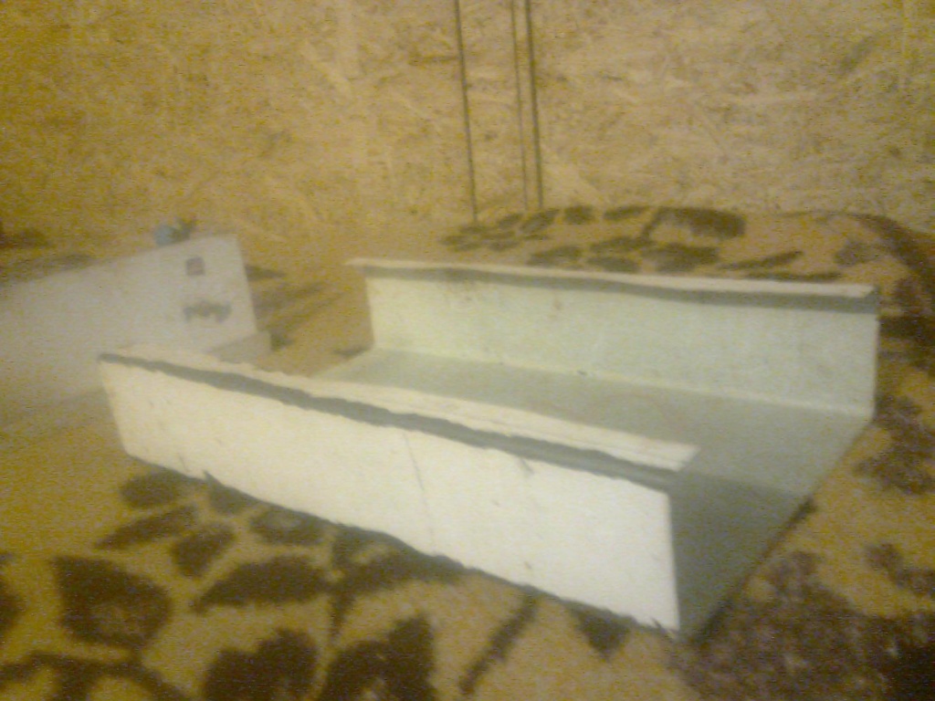

Jómagam egy TDA 7294-es IC-ből építek gitár kombót. Az eredeti terv szerint farost lemezből késült volna a doboza, de aztán meggondoltam magam mivel találtam egy régi hűtőajtót. Nosza rajta: elő a flexet és gyerünk rajzolni. Kivágás után "hinnye a fenébe", nincsen satum. Sebaj. Falusi módszernek megtette 2 keményebb deszka. Na azon már megtudtam hajlítani. Na de most már ne én beszéljek, hanem a képek.
Kend át kromofággal,az leszedi a festéket,és nem karistolod össze ,mikor csiszolod.
Sajnos nincs már Kromofág. Égetést javasoltam.
Valami eukomform cuccot árulnak helyette,ha jól tudom.Az égetés nem húzza el a lemezt? Vagy csak a hőlégfúvós (anyóshajszárító ) módszerre gondolsz?
Ui: Kromofág helyett a fékolaj is megteszi.Csak kicsit lassabban. A hozzászólás módosítva: Jan 9, 2013
Én azért holnap rákérdezek a vas-műszakiba a kromofágra. Hátha van.
Van valami, aminek a neve ugyanaz, csak a flakon tartalma nem.
A régi kromofág fő hatóanyagát az EU komplett betiltotta, mivel igen komolyan egészségkárosító. Az új verziókban levő hatóanyagok bizonyos festékeket jól oldanak, másokat nem annyira.
