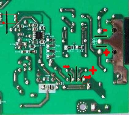

Mindegy melyik szálra kötöm be? ..vagy mindenképp arra a szálra kell kötni amelyiken bejön a 220V a konektorból?
Szín szerint kötöttem azaz a barnára tettem rá, mert barna-kék-zöldsárga közül a barna lehet csak a fázis. De amikor kipróbáltam önmagában égő nélkül mégsem azon a szálon jön a 220V! és a másik végén amelyik az inverter panelra megy ott pedig megvan a feszültség. Lehet ezért vágta ki legutóbb a biztosítékot, mert fordított kötéssel gyártották a tápkábelt és ezért volt az, hogy a trafón a megszokottól ellentétes oldalon ment a feszültség?
Mindegy. Ugyanis az, hogy vajon a barna-e a fazis, csupan attol fugg, hogy a dugot hogyan dugtad be (jo esetben, ugyanis a konnektorok kiosztasa sem egyseges).
A zoldsargat meg a legdurvabb kontarok is tiszteletben szoktak tartani, de sajno 100%-os nem lehetsz benne.

Tettem egy tesztet közben! Be sem dugtam teljesen a konnektorba a tápkábelt és a diódahíd valamint a vezérlő ic (ha jól ismerem fel) között minden pattogott egymás után diódahíd, puffer elkó 400V, vezérlő IC, az égő nem gyulladt ki és a bizti sem ment szét. Utána rádugtam biztosíték nélkül és nem volt semmi.
Egyszerű:
Foygasztó1: "rossz" tápegység Fogyasztó2: Az izzó A tápegység 230V -ot vehet fel, az izzó is, ha ezeket sorba kötöd (ez ugye 460V) és így kötöd a hálózatra, (teljesen mindegy, hogy milyen sorrendben) a következőt fogja eredményezni: Zárlatos tápegység esetén mivel a zárlat lévén egyszerű vezetőként fog vislkedni az izzó úgy fog világítani mintha csak "magában" lenne a hálózaton, viszont ha nem zárlatos akkor körülbelül "fél" fénnyel fog világítani mert a tápegység kiveszi a magáét Feltételezhető, hogy a teszted eredménye "teljes" fény lesz. Az a biztosíték nem hiába ég ki. Ha egészen elfeketedik a biztosíték akkor biztos, hogy selejtes volt.

Még valami: Szóról szóra írd le mit hová kivel kötöttél össze. Inverter részbe ugye be volt csatlakoztatva a CCFL cső? A beültetés oldala felől rakj fel képet. A hozzászólás módosítva: Jan 9, 2013

A tápkábel barna vezetékére sorosan kötöttem be az izzót. (60W Reflektorizzó csak ezt kaptam 60 W- st!!!), miután kiderítettem a kéken jött be a feszültség a tápkábelen. Ha a CCFL cső alatt a kijelző panelt érted akkor az nem volt rákötve csak magát a táp invertert bolygatom scaler panel és kijelző nélkül. Ja és vezetékkel lefelé dugtam be a fali konnektorba és így jött a nulla vezetéken a fázis. A lakás vezetékezésével nincs gond magam csináltam. Az inverteren minden rajta volt semmit nem kötöttem ki az áramkörből. Megjelöltem a fázis és a nulla beérkezési pontjait a képen.
Lehet, hogy én kötöttem be rosszul az izzót?
Az izzónak a vezetékeit ugyanazon a vezetéken kell bekötnöm vagy az egyiket a fázisra a másikat a nullára? A hozzászólás módosítva: Jan 10, 2013
MEGOLDOTTAM!!!
Eljutottam odáig, hogy teljesen összerakva az izzóval szerelt tápkábellel bedugva a konnektorba: 1. Első alkalomra csak felvillan az izzó, de a következőre már az se! 2. A sima tápkábel esetén egyben marad minden. Kivéve: Találtam 2 db mini ellenállást (R328 , R321 jelölve) amelyek a tetejükön szikráztak azokat kivettem a helyükről, de nincs mivel pótolnom őket! Lényegében valószínű, hogy ez a két ellenállás az oka annak, hogy bekapcsolásra nem történik semmi / szakadás?! Továbbá annak ellenér, hogy elvileg az opto jó mégsincs feszültség a secunder oldalon.
Idézet: „Eljutottam odáig, hogy teljesen összerakva az izzóval szerelt tápkábellel bedugva a konnektorba: 1. Első alkalomra csak felvillan az izzó, de a következőre már az se! 2. A sima tápkábel esetén egyben marad minden.” Ez azért van így, mert ha sokáig nem megy a monitor, a tápjában a pufferkondi(k) kisülnek. Amikor áram alá helyezed a monitort akkor feltöltődnek, és addig a pillanatig amíg töltődnek kis ellenállást mutatnak az izzó felé és az kigyullad. (mint ha addig a monitor tápja egy darab drót lenne) Ha feltöltődtek a pufferkondik, akkor már nem vesznek fel további áramot és ha nincs zárlat a monitorban, akkor kialszik az izzó. Így az izzó sorba lesz a monitorral! Én 25w 40w és 100w izzókat használok, előbb mindig a kisebb felől a nagyobb irányba haladva. Monitorokhoz általában a 40w szokott jó lenni, mert az még nem enged át annyi áramot hogy tönkre vágjon valamit ha gubanc van és elindul a monitor ha jó minden. Ha túl nagy az izzó, akkor nagy lesz a rajta az átfolyó áram és ha gond van a panelon akkor nagyobb eséllyel mennek tönkre további alkatrészek. A bekötése ha még mindig nem értenéd!!: Fogod a tápkábelt és az egyik eret elvágod (mindegy melyiket). Bekötöd oda az izzót. Ennyi!! Aztán ha eddig nem tetted akkor keress kapcsolási rajzot és cseréld ki a rossz ellenállásokat és nézd meg ezek milyen aktív elemekre mennek. Az aktív elemeket is nézd át műszerrel majd teszteld le izzóval a monitort (40w).

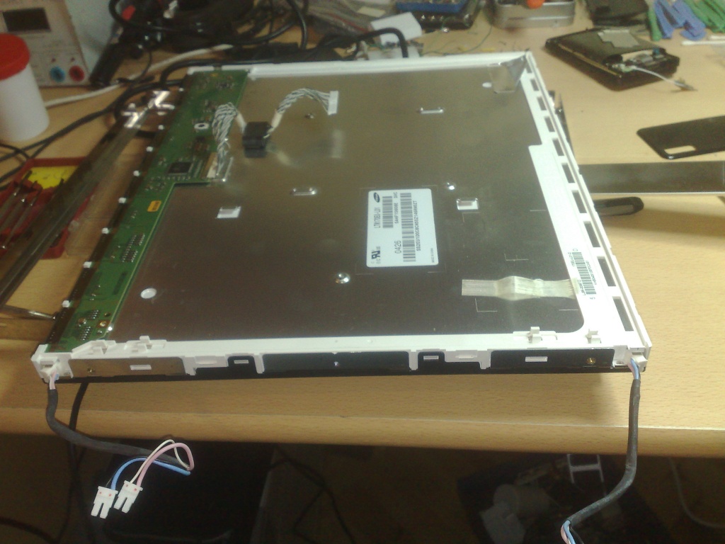

Samsung SyncMaster 710v Ebből szeretném kiszedni a csöveket, de nem tudom, hogy hogyan. Nem merem meghúzni a vezetéknél. Egy másik monitornál a csőhibát szeretném kizárni, ezért kellenének.
Megoldva.
Van 1 kis rögzítőcsavar a vezetékek alatt, az tartotta.
Mivel az én esetemben a hibás alkatrészek /mini ellenállások/ repedtek, töröttek így azokat már kiforrasztva se látom értelmét mérni. Ha az adott alkatrész forrasztási pontjai között mérnék az mennyire adna valós értéket a szükséges alkatrész tekintetében? Valamint azt nem tudom még eldönteni, hogy áram alatt mérjek vagy áramtalanítva? Azt sejtem, hogy egyszeri mérés nem lesz elég/alkatrész!
A kondikat valamennyit már korábban cseréltem. A primer áramkörön, ha nincs hiba a diódahídnak (KBP206G) a negatív lábához tartozó váltón van kimutatható fázis vagy ott nem kéne lennie? (fáziskereső) jelen esetben nálam nincs. A primeren ha szakadás van előfordulhat, hogy azért nem megy át az opton a feszültség a secunder áramkörre? ..vagy az opto megint feláldozta magát a secunder védelmére? 15 -ös monitorhoz jó még a 60-as izzó vagy inkább 40-eset használjak?

SyncMaster 2243 A jelenség, a monitor felső része vibrál néha. Szerintem a felső CCFL csövek csinálják. Van, hogy tök sötét, (nincs háttér világítás). Ilyenkor -gondolom én- a felső csövek nem kapcsolnak be, így az alsók se. Átraktam a kis 15"-ból a csöveket, azzal működtettem egy darabig, nem vibrált, nem volt, hogy ne világított volna. Tehát én csőhibára gondolok. Lehet csak a felsőket cserélni, vagy illik az alsókkal együtt? Bontottat érdemes keresni, vagy csak új jöhet szóba? Köszi
Bármelyiket lehet cserélni (már, ha a csere megoldható rongálás nélkül), de érdemes mindet az egyforma árnyalat és fényerő miatt. Rakhatsz bele bontott csöveket is, de akkor legyen mind a négy ugyanabból bontva. Sokkal egyszerűbb ugyanolyan tipusu törött kijelzőt beszerezni és csak az LCD panelt átrakni.

Lehet sima kontakthiba is (ha nem pirosas a kép), a cső végein meg kell forrasztani a kábelt
