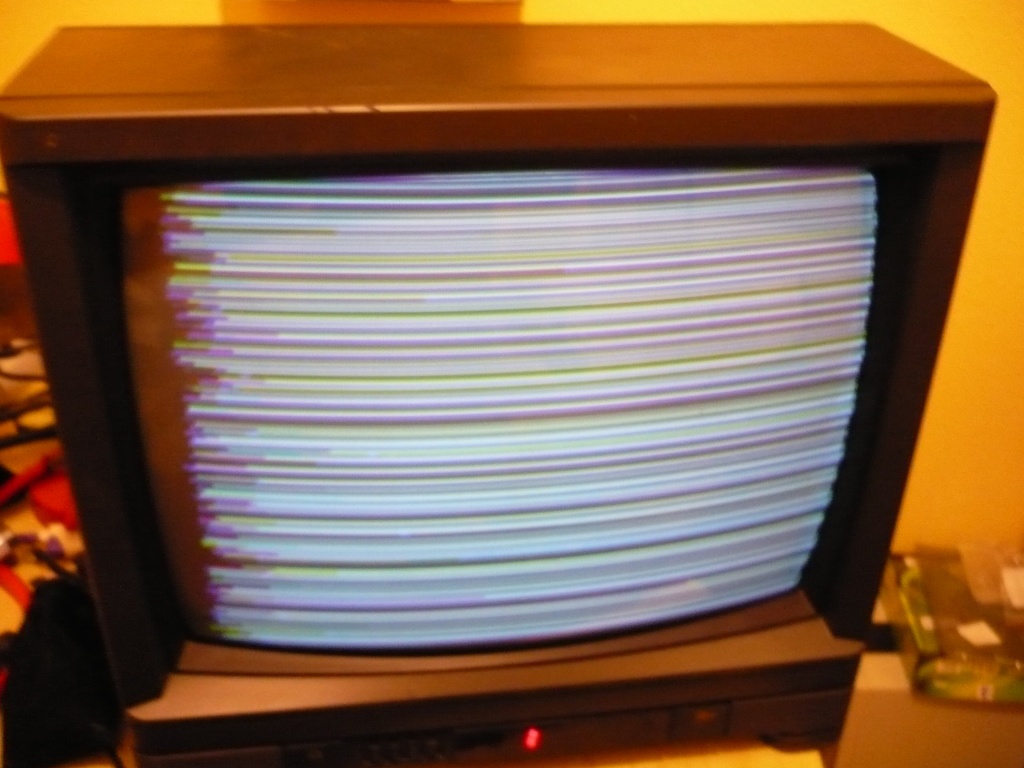

Van egy Videoton TS-3354 crt-m és a következő hibát produkálja:
Javítás előtt nem reagált semmire standby led sem ment. A standby led áramból kihúzáskor csak villant egyet.
Az eltérítés részen találtam egy nagyfeszültségű n tranzisztort S2000AF (2. oldal U31) típusút, ez volt rossz és ezt cseréltem csak ki, mert minden más jónak tűnik műszerrel nézve. Ezen javítás után:
A standby megjavult és a tv be is kapcsol, (nagyfesz tekercs serceg/indul ahogy kell neki) de 1-2 másodperc után kikapcsol a tv standbybe és a led világít pirosan. Ha visszakapcsolom akkor 1-2 sec után megint kikapcsol standbybe.
Mit nézzek még meg szerintetek? Köszönöm!

(#) BarnaPili válasza 1984white hozzászólására (») Jan 12, 2013 /
Távval,vagy kézzel kapcsolod?Mert ha kézzel,akkor hosszabb ideig kell nyomni a program+ gombot,akkor kapcsol csak be.A CL26-ot mérd meg,illetve cseréld ki,ha lehet.Ez a TEA 2029 mellett van,a sorvezérlő jelet csatolja a a meghajtófokozatra. 2,2uF.

(#) 1984white válasza BarnaPili hozzászólására (») Jan 12, 2013 /
Köszi a gyors választ!
A gombot hosszan nyomva a következő képet adja: (így már bekapcsol, mellékeltem a képet)
Lehet a sorkondi hibája amit az imént írtál?
Eredetileg az u31 et cseréltem az eltérítésben, mert zárlatos volt.
Érdekes hibajelenség.Én dugnék bele egy másik színdekódermodult.Ha van kéznél.Ha elindítasz egy keresést,úgy,hogy antenna is bele van dugva.Van hangja? Mit látsz a képen?

(#) kocici17 válasza 1984white hozzászólására (») Jan 12, 2013 /
Vizsgálj át mindent a sortrafó környékén, és hagyd a szinmodúlt, mert egyenlőre sorszinkronod sincs, sőt még képméreted se, sőt elsőre a buszterkondenzátort, és a sornégtranyó kollektorán lévó / valoszínűleg néhány nf-os 1000-1500v os kondit cseréld amig le nem ég a sorkimenő.
Kb 1 óra múlva otthon leszek és akkor átnézem gyorsan a rajzát, és tudok folyamatleírást írni.
Remélem nem húz át sehol a sorkimenő.

(#) 1984white válasza kocici17 hozzászólására (») Jan 12, 2013 /
Áthúzás nincs szerencsére. Azt megnéztem. Holnap délelőtt nekiállok és írok hogy ment.
