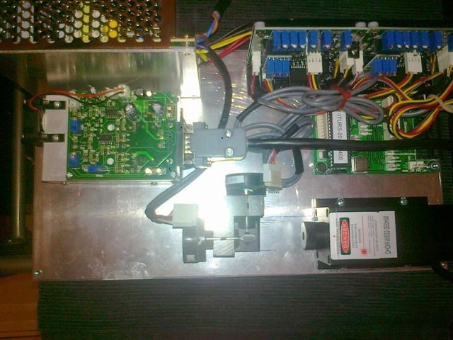

Szia! Nem publikus az áramgenerátorod kapcsolási rajza? Illetve leírod, hogy milyen DAC-ot használsz? Ha nem gyári belinkelnéd annak is a kapcsolási rajzát? Üdv!
Közben,elkészitettem-végre- azt a hidegpont kompenzációs lézer teljesitmény mérőt.
Egy kis gikszer után (kimaradt az offset kompenzáció egyik pontjának bekötése) végül sikerült életre kelteni. Az alapötlet és a konstrukció ampervolt kollegától való.A szenzor egy 20*20-as peltier.(Ha jól emlékszek a lehető legkisebbet a legkevesebb elempárral javasolják igy ez majd cserés lesz egy 10*10-esre) Az a bizonyos abszorber jelenleg korom,tehát szén. ![]() Az alap egy LPC826-os dióda lenne,ennek az ismert mW-ja 420mA-en 250-260mW Egyenlőre csak DMM-vel tudok mérni,de majd szerzek bele egy panelműszert(vagy kibontom a rossz M830B-ből) A fej doboza még nincs kész.

Ha jó tudom PET-Laser DAC.Nem gyári,de ne akard lemásolni ![]()
Így van de hamarosan le fogom cserélni egy gyárira, mert nincs megfelelő progi hozzá. Az áramgenerátor fent van itt is de supepe féle, smd kivitelben, a nyákot az egyik haverom tervezte, és tőle kaptam egy pár darabot. De most akarok egy teljesen új, minimum 10-30KHz analog modulácios áram generátort készíteni. mert ez nem igazán tökéletes. Közben megérkezett kintről a 40kpps scan,max 60kpps és a 300mw-os 532 modul kicsit tuningolva, nem volt olyan olcsó, de nagyon jó minőség. Pár kép: A hozzászólás módosítva: Jan 7, 2013
Idézet: „hamarosan le fogom cserélni egy gyárira,” Ne ragaszkodj feltétlen a Pangolin QS-hez. A PL-en olvasni még erről-arról,ami tudásban felülmúlja az egyébként hobbi felhasználásra tervezett QS-t.(igaz,otthonra a Beyond vagy neadj' isten LD2000 luxus lenne) LSX például(etherdream DAC-val) vagy a német Phoenix. Ha áramgenyát akarsz,jót gyorsat szépet,akkor javaslom vedd meg Flexmod P3-at.Vagy a PL-en van még pár ajánlat. Amúgy nekem a generátor BD234 tranzisztorral megy(saját moddingolt féle kapcsolás ezzel-azzal kiegészitve) és nagyon jól.Annó a PET DAC-val volt rossz,mert az ha 8 bites akkor megeszem a billnetyűzetem.(lépcsőzetesen emelkedett a fényerő)A FB3QS-vel viszont már folyamatos és lineáris.Megfelelő IC-vel és FET-vel még jobb lehet,ezeket még keresem.Az itthoni kinálat gyenge és azok is drágák.Sajnos kimeritettem a sample rendelést a Lineartól,mástól meg nem lehet rendelni.

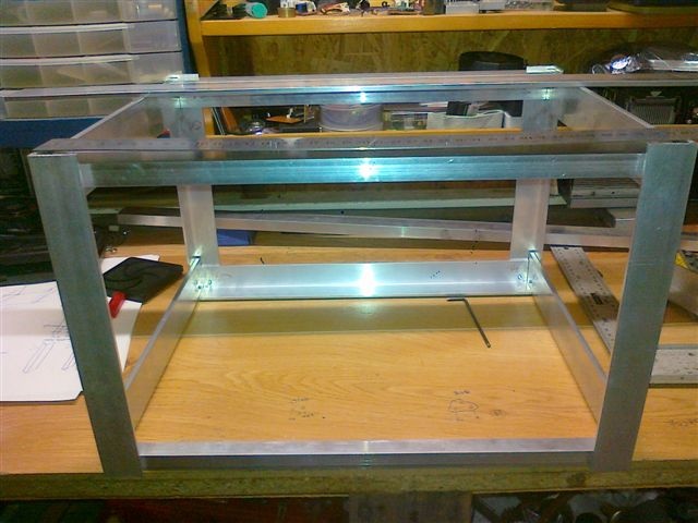

Paraméterek 1- 1,5w 532nm, 2db 445nm olyan 800mA-ral jó optikával, és vagy 3 vagy 4db 638nm 500mW-os michu dióda, és ez mind korrekcios optikával, pbs kocka, jo dicrok és gyári réz modulokkal, tec hűtéssel, Ja és nem utolso sorban 40Kpps Scan-el. Tehát a cél 5 5.5W Ful RGB
Ne sértődj,nem azért irtam,én is őrült vagyok...De te túllősz rajtam is,én anyagilag ennyire nem vagyok eleresztve
1,5W zöld egy jó alap....Ha van rá pénzed.....Ma már simán túl lehet lőni a másik két szinnel(kék-vörös) 100mW is jó alap,50-60* olcsóbb mint 1500mW ![]() Amúgy a réz foglalat a diódáknak DTR-től jó ötlet,4X jobban vezeti a hőt,mint amit mi használunk.(az sárgarézzből van) A hozzászólás módosítva: Jan 12, 2013
Nagyon szép munkák csak azt nem értem mi hűti le itt a diódákat.
Egy buliba a levegő hőmérséklete akár 35 fok is lehet ha a diódákat csak fél teljesítményen is fogod hajtani akkor is problémáid adódhatnak az élettartalmukkal. Ez a vinklis ötlet megtetszett és ezt ha megenged valószínűleg lopni fogom ![]()

Hát pont azért készült minden aluból mert jó a hőelvezetés képessége, a másik hogy ez már nem olyan kis buliba készül, hanem főleg kinti használatra, bulira már készen van a 1.5W-os RGB LÉZER. És nem utolsó sorban azért ekkora mert, tervbe van bele egy tükör pad is a látvány fokozása érdekében, ez is emeletes lesz és a modulok alatt 120w-os peltier cellák lesznek, a tetején egy 12x12 profi ventilátor húzza ki a levegőt, cserélhető nagy sűrűségű micro szürök lesznek az oldalába. Készül az SD kártya ilda lejátszó is Komoly Safety is lesz benne azért hogy ne menjen tönkre semmi benne. Ha kell akkor le van dokumentálva a doboz minden mérete és el tudom küldeni a készen lesz. Tybord

![]() ![]() Nekem 90w peliter van és hát eléggé melegszik a másik oldal, nem csak a ventilátorba kell a kakó hanem jó sűrű bordákat használj nem utolsó sorba minőségről nem is beszélve ![]() Maximalista lettem mióta tönkre-vágtam 2 darab új 445-ös diódát ![]() Pedig hallgathattam volna Epyn kollégára ő anno figyelmeztetett, hogy nem jó ötlet bármin is spórolni a laser építésben. Ennek ellenére saját hibáimon tanultam. Vettem még 2-őt meg a galvóm az megy azóta is 30K elég az nekem de most fogok rendelni még 2-ő kicsikét hadd legyen ![]()
