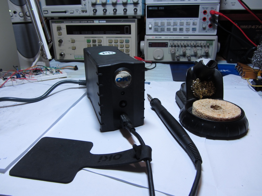

És a gyűjtemény legújabb tagja egy OKI PS-900.
17 mp kell neki a 300°C eléréséhez szobahőmérsékletről.

(#) gordonfreemN válasza vzoole hozzászólására (») Jan 18, 2013 /
Kb ennyi (vagy egy kicsit inkább kevesebb) kell a WP80-nak is.
Amúgy faja kis állomás, nekem az viszont olyan fura ezeknél az indukciós cuccoknál, hogy nincs hőfokállítási lehetőség. Vagyis van, de az nem olyan .
Ha kell páka vagy hegy szólj, lehet tudok szerezni. Sajnos a múltkori adagot már elpasszoltam.
