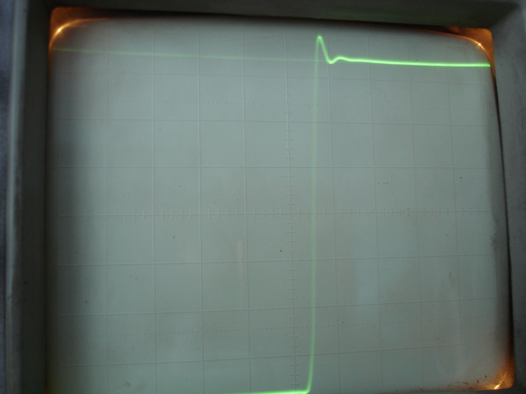

Fordkapcsnak: a javaslat a koax végére 50Ω sorba -a mérendő jellel- megoldotta a mérési problémát, azok a belengések megszüntek (a szkópon) ill. a valóságban nem is a híd kimenetén voltak. Szóval mérési hiba volt.
Ge Lee-nek:valóban van a szkópon 10x nyújtás, ott már kiértékelhető a meredekség hibája. A túllövéssel együtt 3-4 ns az ideálistól (0 sec) az eltérés. A képen az időnyújtás 0.05us/10 tehát egy raszter 5ns. A teljes amplitudó 80V (10V/raszter) a túllövés kb. 5-6V. Ezek a mérések 8Ω terhelés (a kimeneten 8Ω műterhelés) de bemenő jel nélkül... Azért tisztában vagyok azzal, hogy a mérés egy öreg, hitelesítettlen műszeren történt. A képek 0.05/10 us és 1us nyújtásnál , ill. alkatrészoldal, fólia oldal és egy beültetett egy csatornáról készültek
Gratulálok, szép munka.
Az 5-6V tullövés nem sok, de ajánlom nézd meg mi történik, hogy jelet adsz rá, ugyanis akkor biztosan több lesz. A nyújtásnál azt nézd még meg, hgoy mennyi a felfutási idő. Ha a teljes amplitúdó 80V, akkor -36 és +36V között nézd. Ezt mondjuk biztosan csalja már a szkópod (tényleg mennyi a szkópod sávszélessége, 10MHz?).
100MHZ, de van egy kapcsoló 5MHZ ill. 100MHz -a váltáskor csak a túllövés értéke csökken drasztikusan (5MHZ állásban a kisebb)
Mivel az amplitudó már potival csökkentett, így nem hiteles a 80V. Azaz tápfeszt néztem vele +/-42V és erre nyujtottam a végkitérést és ezt vettem 80V-nak. Később vezérelve is mérem...
Persze, hogy csökken a tullövés értéke. A tullövés egy csillapodó rezgés, aminek a frekvenciája több MHz. Ha nem lenne ott az RC snubber (meg modnjuk egyéb dogok is közrejátszanak), akkor nem is csillapodna.
A 100 MHz egy nagoyn jó sávszélesség, ha azzal megméred a fel és le futást az hiteles is lesz. A fel és lefutásbólt uds dU/dt-t számolni. A szűrköröből tudsz áramot, így ki tud számolni az érvényes parazita értékeket. Ha a fel és lefutás sebességén csökkentesz, akor a tullövés is csökkeni fog. Persze ez a 5-6V jó érték. De majd látni fogod, hogy terhelsét pakolva rá és jelet adva ez megnő.
