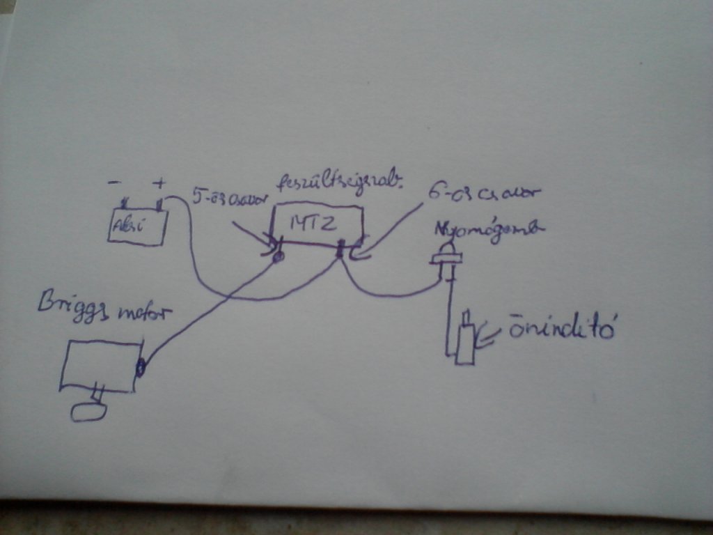

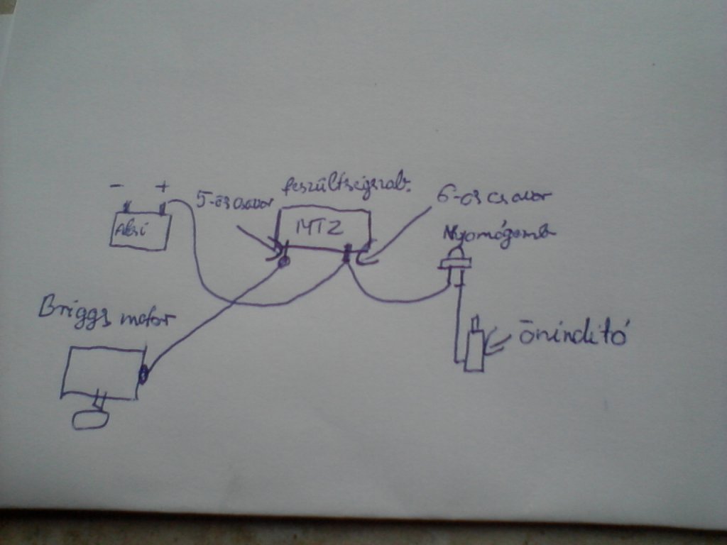

Sziasztok! Szeretnék segitséget kérni egy hozzáértőtöl! Egy fűnyirótraktor töltésének bekötéséről.Dobok fel képet róla,hogy jó-e igy vagy sem! Ha nem kérlek segitsetek benne. Sajna csak mtz feszültségszabájzóm volt ithon pp-362 es tipus a tetején van egy kapcsoló,hogy azt merre kell kapcsolni,ha egyálltalán kell-e?Egy 5-ös csavar van rajta,illetve egy hatos,nem tudom jól-e kötöttem be,lessz-e igy töltésem? Aksi pozitivját rákötöttem a 6-os csavarosra,onnan,meg egy nyomogombra,a nyomogombot meg az öninditóra,mivel az öninditón egy kivezetés van. Az 5-ös csavarost,meg rákötöttem a motorból kijövő szálra,2db jön belöle ki,az egyik a világitás a másik a töltés.Jó ez igy? lessz-e töltésem vagy sem?Ha nem jó kérem valaki lásson el tanáccsal.Előre is köszönöm! Ám a motor egy 12le-ös Briggs.

Szerintem nem lesz jó, bár már biztos kiderült azóta. Ez a szabályzó generátorhoz való szerintem. Pontosan nem ismerem, de gondolom egyik pontjára a akku pozitívja megy, másikra meg a generátor gerjesztőtekercse. Így biztos nem működik. Valószínű a briggs motorban csak egy tekercs van, amit csak egyenirányítani kellene és korlátozni a feszültséget 14V-nál.

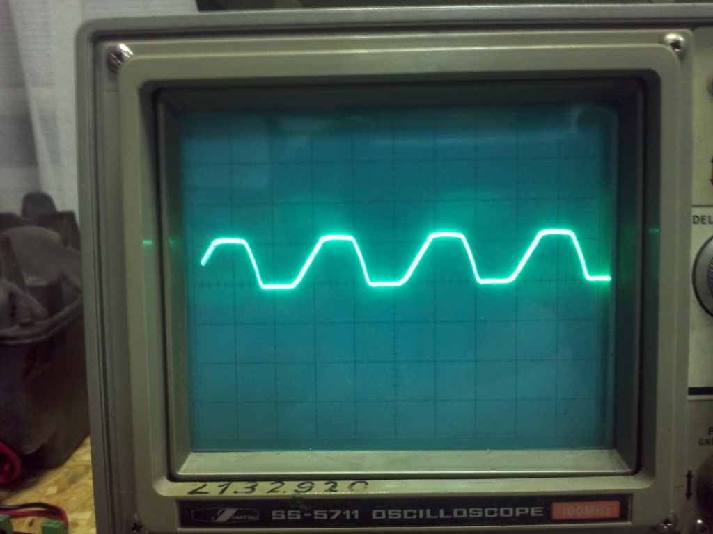

(#) sytex hozzászólása Nov 6, 2012 /
Újra itt, és újra elakadtam teljesen.
Mostanában volt időm foglalkozni a feladattal, ezért megépítettem a fent becsatolt kapcsolást. (TL431 TL071 IRF9520). A potméter alsó tartományaiban tökéletesen működik, de amint a kimenet eléri a kb 4 V-ot (potméter is kb 80%-on áll), akkor ez jelenik meg a kimeneten. (lásd csatolt kép)
Ekkor fogom leválasztom a kimenetről a mikrokontrollert, csak a scope marad rajta, ekkor szépen kisimul a dolog a kívánt értéken. De amint megmozdul a potméter bármerre, akkor ismét ezt a jelet kapom.
Ha feltekerem a potmétert, bejön a csatolt kép, és visszatekerem 80% alá akkor ismét az egyenfesz. van a kimeneten.
Ötlete valakinek?
A változás annyi volt hogy a lezáró 240ohm-ot lecseréltem 220ohm-ra, így a maximált fesz. kicsivel 5V alatt van. De mindkét értékkel csinálja ezt a hibát.
(#) proli007 válasza sytex hozzászólására (») Nov 6, 2012 /
Ez valami gerjedés lesz. De nem írtál semmit hogyan van a kontrollere rákötve. Ha árnyékolt kábel, köss a Fet kimenetre egy soros ellenállást. (pld. 100ohm-ot). A mirokontroller bemenetén egy soros 1kohm, utána egy 100nF-os kondi a földre. A 240ohm a kontrolleres panelnél legyen.
De mindenek előtt az IC táfeszültségére, egy 10µF-os és egy 100nF-os kondit szűrésnek. Mert én csak a minimálisan szükséges dolgot rajzoltam a szimulátorba.
A szkóp ábrával, nem lehet sokra menni, ha sem az Y csatorna V/Div értéke, sem az X csatorna sec/Div értéke nincs megadva. Részemről ez a hullámzó Balaton is lehet.
üdv! proli007
(#) sytex válasza proli007 hozzászólására (») Nov 6, 2012 /
Köszönöm a választ!
A táp meg van szűrve.
1 V/Div volt a fényképnél az osztás, a X-re nem emlékszem. (kb. 6V az amplitúdó, ha a képen nem látszana)
Nem árnyékolt a kábel, hagyományos szürke szalagkábel.
Holnap kipróbálom ha az ellenállásokat és a 100nF-t berakom milyen lesz.
A 240 ohm ezek szerint a rossz oldalán van a dolognak, javítom ezt is.
Jól sejtem, hogy a 240 csökkentésével tudom a max. feszültséget csökkenteni?
Illetve a 10nF kondi a műveleti erősítő kimenete és az invertáló bemenete között mi célt szolgál?
- A 10nF pont a gerjedés ellen van. De jó hogy említed,mert így elég hatástalan. Tegyél be az R3 és a C1 közé, egy 10kohm-os ellenállást. Esetleg a kondit is növelheted 100nF-ra.
- A kép nem lehet 1V/Div mellett 6V amiltudójú jel, mert akkor 6 kockának kellene lenni a jelnek.
- Jól gondolod, mert ez egy feszültség vezérelt áramgenerátor. Az IC a potin beállított feszültséget állítja be az R3 ellenálláson. (Addig nyitja-zárja a Fet-et, míg be nem áll az egyensúly.)
- A potin 0..2,5V állítható be,mert a TL431-nek ennyi a belső referenciája. 2,5V/120Ohm=20,8mA. Ez a kimenő áram alakul feszültséggé, az R4-en. 20,8mA*240ohm=5V. Ha az R4 ott van ahol mérünk, akkor a rajta eső feszültség pontosan 5V. Mert ha az áram állandó, akkor U=I*R alapján a feszültség is állandó. Ezért kell a 240ohm-nak a proci bemeneténél lenni. ekkor nem számít, hogy az áramkör megtáplálásánál a GND vezetéken esetleg feszültség esik, és az mennyi. (Ezért használunk kimenő áramot és nem feszültséget.) Ha a 240ohm a jeladónál van, akkor a kábelen nem az áramot vittük át, hanem a 240ohm-on eső feszültséget.
üdv! proli007

(#) sytex válasza proli007 hozzászólására (») Nov 12, 2012 /
Köszönöm szépen a segítséget és a magyarázatot.
Processzor lábán sorban 1k, 100n hidegítés, és a 240 (nálam 220) áthelyezése megoldotta a problémát!
