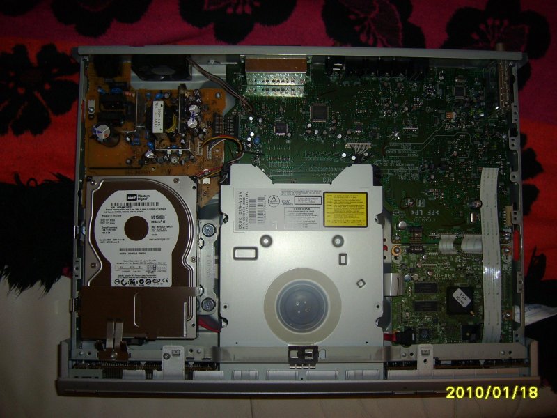

bocsi 16MB az állomány, egyenlőre nem találtam rajta JTAG csatit... vagy ami szabad 5 pólusú és JTAG lehet
service manual
total commanderrel darabolva
Ha nincs csatlakozó, akkor a csak a memóriacsere segít. Persze előre fel kell programozni a memóriát.
tudsz segíteni melyik lehet az? 16MB os a .bin állomány. köszi szépen előre is
Csinálj képet az alaplapról. Hátha valamit meglátunk rajta.
közben Thomas10100 talált valamit,
A 81. oldalon írja: Video outra kell kötni a TV-t, majd nyomni a kiadás és a lejátszás gombot, és csatlakoztatni a hálózatba. Ekkor bejön a service menü. Aztán itt valamivel biztos meg lehet oldani. Ha bejött. ha ez nem segit akkor csinálok képket. nagyon rendesek vagytok!
Oké! Hátha sikerül megoldani úgy. Ezen az oldalon vannak Sony DVD-felvevő szervízmaniuál-linkel. Hátha valamelyik hasznos lesz.Bővebben: Link

kipróbáltam a kiadási és a lejátszási gomb együttes lenyomását és közben táp bedugását, de semmi eredmény
semmi kép. még az lehet a baj, hogy scart-tal van össze dugva és nem a video out koax-al. holnapra lesz ilyen kábelem.
tegnap sem tudtam semmit kezdeni vele, zsúfolt a napom...
nem működött a gombkombináció ... felrkok pár képet a készülékről, hátha láttok benne valami csatit. köszi szépen előre is
Tehát a szervízmódba való belépéshez először is húzd ki a készüléket a hálózatból. A "video out" csatlakozón keresztül csatlakoztasd a tévédhez.Egyszerre nyomd meg az "open/close" és a "play" gombokat, és tartsd is nyomva, majd dugd be a hálózatba a készüléket.Bővebben: Link
szia, igen ezt a kombinációt csináltam, de semmi kép nem jött be, ma mégegyszer megnézem.
a tv-n semmi, tök sötét, a lejátszó kijelzőjén bekapcsolás után kb 3 másodpercig volt a welcome felirat utánna az is eltűnt.
