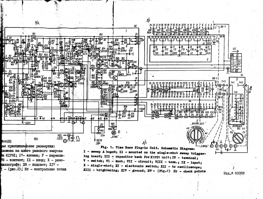

Sziasztok. Mivel idegen számomra az orosz technika, gondoltam ide írok. Lenne orosz C1-70-es szörny. Trigger problémát véltem felfedezni. Ami érdekes, hogy kalibrátorról adva jelet, NORM és GROB állásban végül is szépen megfogja, de ha generátorról adok neki magasabb frekit, akkor nem igazán akarja megfogni, ahogy emelkedik a frekvencia, úgy először akadozva, majd teljesen elejti a triggert. A stab potival nagyon nehezen meg lehet állítani, kábé mint egy junosz tévé szaladását. A kalibrátorban van még 1MHz es négyszög, ezt esélytelen elkapni.

Hello! A szinkron kapcsolónál kell lenni Hálózat-Dc-Ac és nagyfreki állásnak. üdv! proli007
Ezt megpróbáltam, de nem segített. Amit javasoltál, hogy NORMÁL -ba jobb mint AUTO-ba ez be is jött. Auto-ba semmit nem kap el, akárhogy próbálom a stab potival szinte bármilyen frekvenciát, de nem tudja elkapni, normálba, és gros-ba is a CAL jelet szépen elkapja, kifejezetten stabil, de amint külső jelet adok neki, ez lehet akár 2-10kHz már nem tudja megfogni, kicsit úszik erre, arra, nem elégséges. Próbáltam mindkét csatornát, de ugyanez a helyzet.

Lehet de a feszeket újra ellenőrzöm és elkokat cserélek
Az enyémnek is voltak szinkron meg indítási problémái és ott a fiókokban lévő elkók cseréje hozott sikert.
Mindkét fiókra gondolok. Nem vacakoltam vele, mindkettőben kicseréltem, mert szerencsére nincs sok elkó bennük.
Akkor szerintem ezzel fogom kezdeni. Kimegyek és nekilátok.

Elkészültem vele. De nem hozott eredményt.
Na, ugy néz ki találtam valamit, lehet, hogy elkaptam. Az egész kócerájt szétbombáztam, legbelül, alig elérhetö helyen egy 4000µF táp puffer szivárónak mondja az ESR mérö. Szerintem ez lesz az.
Ez sem jött be. Kezdek kifogyni az ötletekböl...
Melyik rész végzi a triggerelést? Próbálom értelmezni a dokumentációt, de nekem ez túl oroszos. Tegnap szint az összes kondit kicseréltem, az alján is van egy nagyobb panel, ebben is, de eredménytelenül, egyszerűen elégtelen a triggerelés. Azt a frekvenciát megfogja,amit a kalibrátora ad, de azt is elég gyengén, de mondjuk rá, hogy megfogja. Ha külső generátorról ugyanezt a frekit beadom neki, ezt is megfogja, de minimálisan emelve vagy csökkentve, máris szépen elkezd úszni a képernyő. Lényegébe ez nem is triggerelés, a potival különböző frekiknél valahogy meg lehet állítani, de soha nem "ugrik" a helyére, hanem úgy kell finoman játszani a potival, hogy megálljon, kis idő mulva lassan elkezd szaladni. Egyszerűen ötletem sincs merre nézelődjek. Esetleg valami támpontot kérhetnék? Nagyon sötétben tapogatózok.

Talán segít:
nyisd meg új lapon, másold ki, aztán nagyítsd A hozzászólás módosítva: Jan 22, 2013
