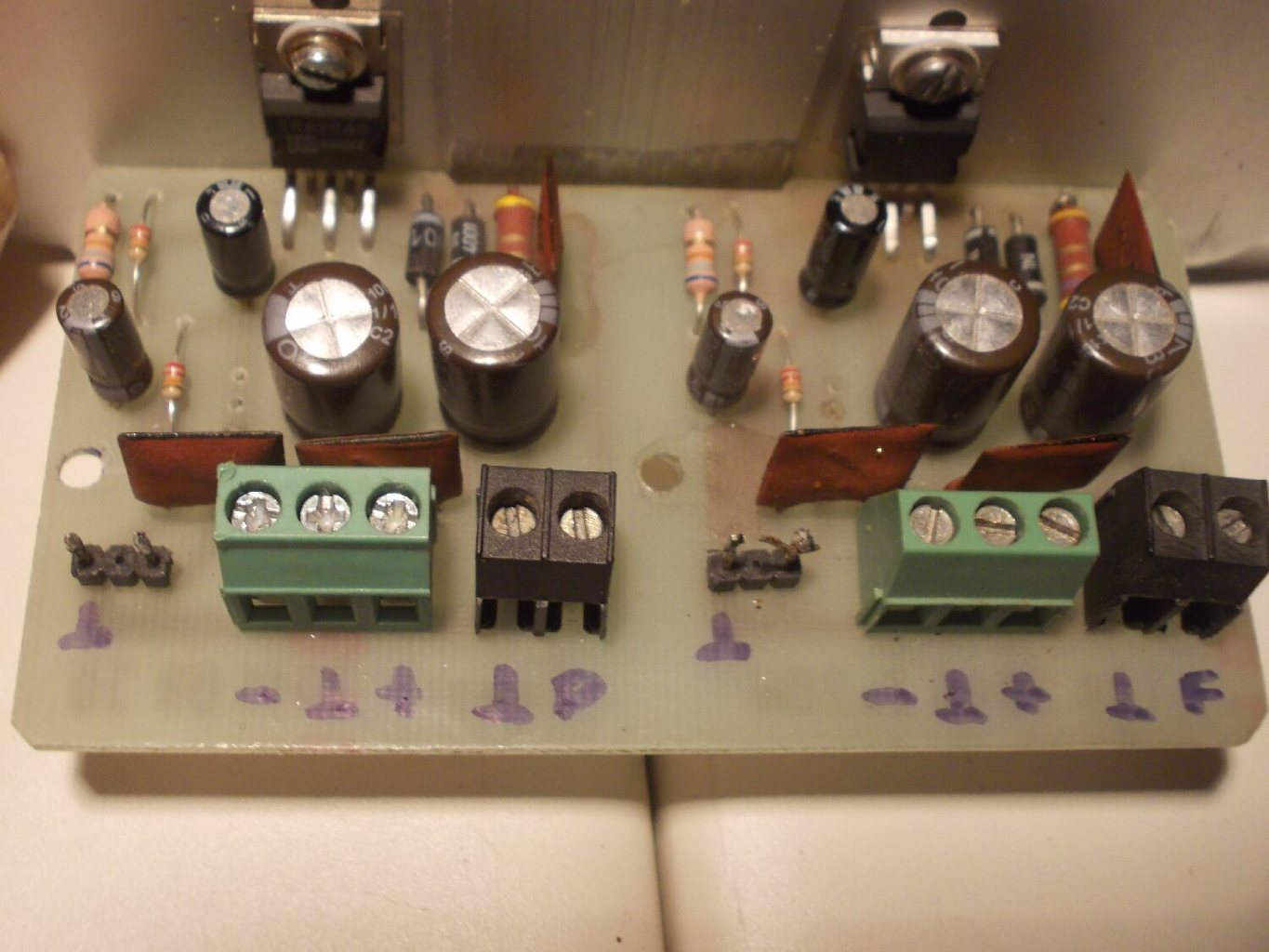

(#) metabo123 hozzászólása Feb 11, 2013 /
Építettem egy sztereo végfokot TDA2040-el gyakorlatilag adatlapi alapkapcsolás szimmetrikus táplálással. Szól is szépen már egy jó ideje.
Készítettem hozzá egy DC védelmet is tartalmazó koppanásvédő áramkört, és amikor rákötöttem a védelem leoldott.
Jött a mérés: multival a kimeneten mérve 1,4, másik csatorna 1,7V DC-t mértem (ezért oldott a védelem).
Kérdésem, hogy normális jelenség ez a DC a kimeneten, amit kétlek, vagy valamit elszúrok (ha bekapcsolom az erősítőt a hangszóró membrán kinyomódik egy kissé és ott is marad, amíg ki nem kapcsolom -eddig erre nem is figyeltem fel csak most).
Köszönettel: metabo

(#) metabo123 válasza reloop hozzászólására (») Feb 11, 2013 /
Nos, megmértem a kondikat (LCM-3) és jónak tünnek és polaritáshelyesen "ültek" a panelon.
Az IC 1. és 2. lábain mért feszültség 1,5V. (ezt rövidrezárt bemenetnél mértem).
Ezek után kiszedtem a panelt a helyéről és labortápra tettem, hátha az erőlködő tápja csinál valami hülyeséget. Kimenetét 4 ohmos műterheléssel lezártam, bemenet testen, tápfesz 2x15V. Bekapcsolás után a negatív tápfesz oldalon konstans 12mA áramfelvétel, a pozitív ágból nem tudom mennyiről indult (50-60mA), de gyorsan kúszik felfelé, majd kb.:400 mA-nál megáll. Ez így ugyebár nem kóser!
Egyébként az 1., 2. lábakon a fesz ez esetben is kb.:1,5V tehát nem a táp bűnös.
Holnap csinálok képeket az áramkörről és felteszem, hátha...
A hozzászólás módosítva: Feb 11, 2013
(#) reloop válasza metabo123 hozzászólására (») Feb 12, 2013 /
Az aszimmetrikus tápáramfelvétel a félre billent és terhelt kimenet miatt van.
Az 1-es lábon egy tranzisztor bázissal kezdődik az IC, mely uA nagyságrendű áramot folyat a bemeneti ellenálláson. Ha ott 22k ellenállás van, azon 10mV körül szokott esni.
Lehet: nagyságrendben eltér az ellenállás értéke, a panelen szennyeződés miatt parazita áramfolyás alakult ki, vagy esetleg a TDA hibás.
(#) metabo123 válasza reloop hozzászólására (») Feb 12, 2013 /
Szia! A jelenség mind a két csatornánál azonos. Az egyik IC 15-20 éves lehet, a párját egy butaság miatt cseréltem nemrégiben, tehát nem egy széria. Az alkatrészek jelölésük szerint megfelelő értékűek, igaz a kondikat leszámítva nem mértem ki őket. A panelt is igyekeztem lepucolni, hiába. Nem értem mi lehet a gond egy ennyire triviális kapcsolásban, ettől bonyolultabb dolgokkal is megbirkóztam már.
Azért csatoltam néhány képet, hátha van valami amit én nem vettem észre. (a kettes négyes lábnál sincs probléma még ha úgy is látszik. Többszörösen kapartam, tisztítottam.)

(#) reloop válasza metabo123 hozzászólására (») Feb 12, 2013 / 2
A bemenetet testre húzó ellenállást nem az egyes lábra kötötted, hanem a kondenzátor elé! JAJ!
Szerk.: az R1-ről van szó.
A hozzászólás módosítva: Feb 12, 2013
(#) reloop válasza metabo123 hozzászólására (») Feb 12, 2013 / 1
Nagyon szépen lehet javítani. A C1 helyét kösd át egy darab huzallal. A kondit tedd át az előfúrt lyukak valamelyikébe. Lábai között vágd át a fóliát!
O..óóóó... Hát ezt benéztem! Nincs kalapom de veszek (meg egy szemüveget).Hazaértem javítom és újramérek. Igazság az, hogy át se néztem a panelt, hogy esetleg elkötés... Rossz alkatrészre gyanakodtam, tanultam belőle!
Köszönöm, hálás vagyok
(#) metabo123 válasza metabo123 hozzászólására (») Feb 12, 2013 /
Igen-igen, a probléma megoldódott. (Ment a pont)
Mégegyszer köszi!
