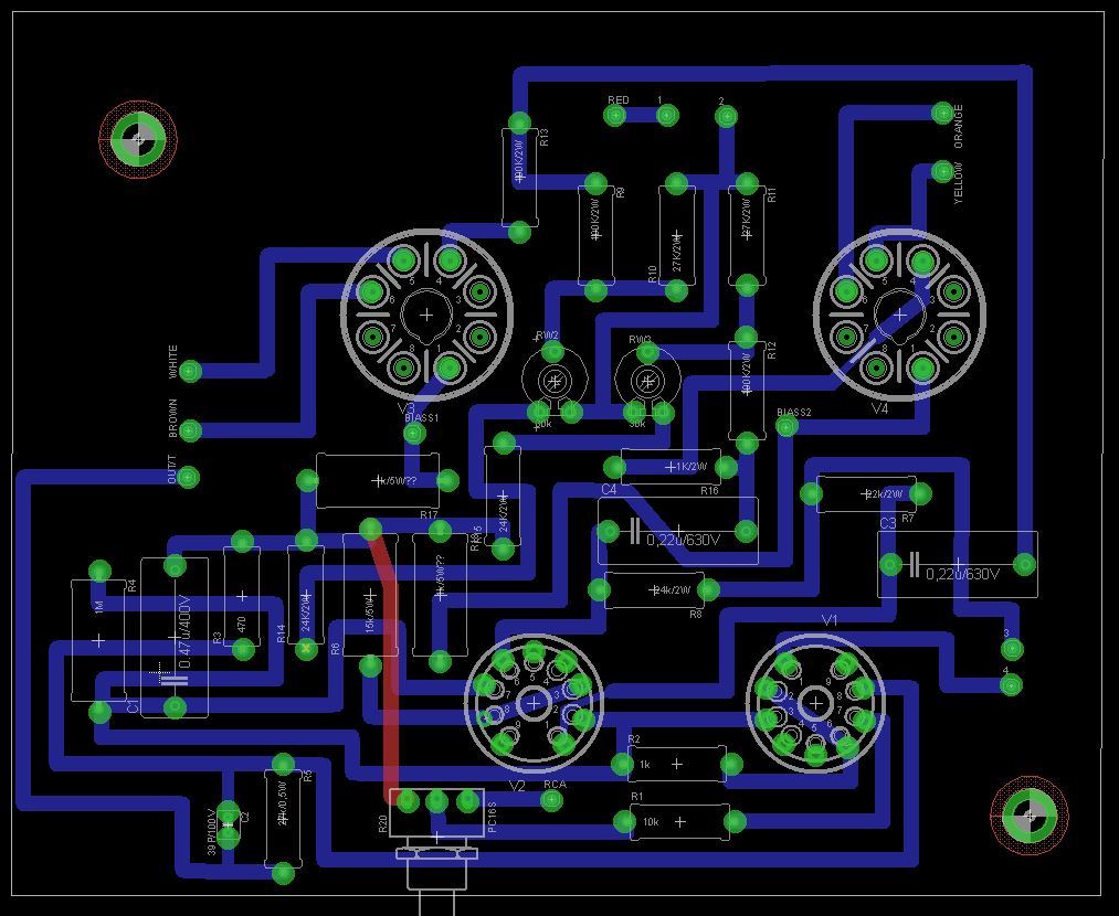

Szia! Nem értek a csöves erősítőkhöz de, a táp szerintem ennél is igen fontos dolog, ami eléggé el lett rontva. Többször leírtuk már hogy a buffer kondikat az áram útvonalába kell tenni és a te terveden egy sincs még csak véletlenül se jó helyen. E nélkül sose fogsz rájönni hogy miért gerjed és miért lesz brummos az erősítőd. Mellékelek egy képet egy általam összedobott szerintem jobb verzióról, hogy hogy is kellene kinéznie, de valaki majd kijavít ha mégse jó benne valami.
mod: A tiédnél a test pont nincs kivezetve ami viszont elengedhetetlen az erősítő működésének szempontjából, ezért ezt az én verziómban a jp1-jelzéssel láthatod. A hozzászólás módosítva: Jan 27, 2013
Szia! Nincs Eagle a gépemen, az egészből csak annyit látok, hogy jót rajzoltál
Mellékelem, hogy milyen volt az eredeti az összehasonlítás végett.
Nem csak jobb, de kisebb és átláthatóbb is lett
Kicsit átrendeztem az erősítőt is.

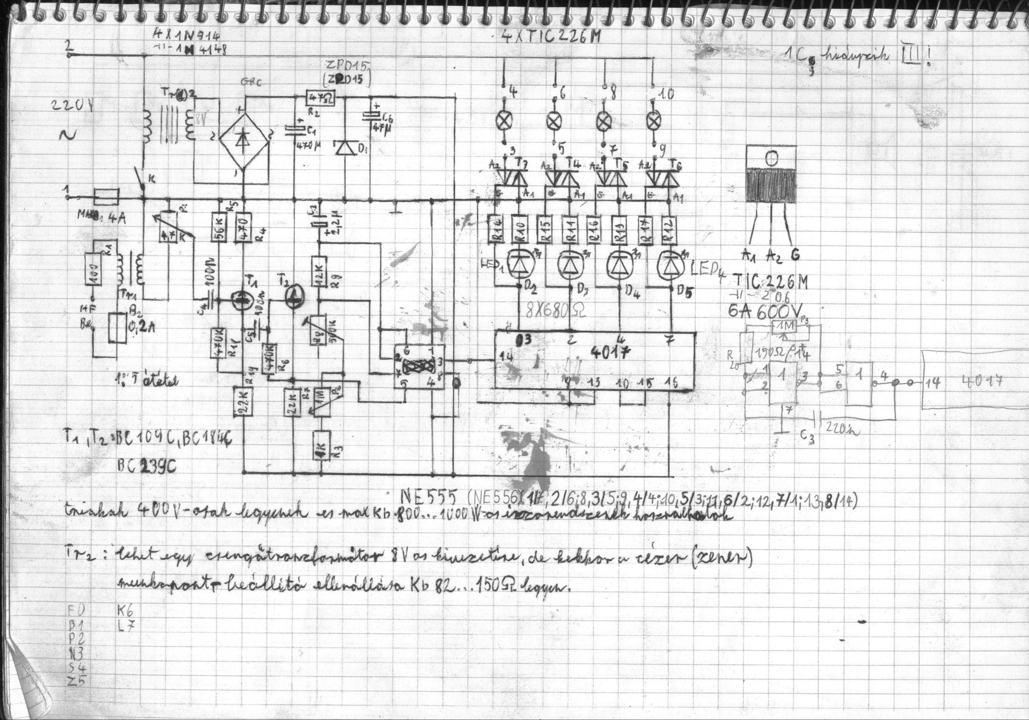

Sziasztok. Átt néznétek nekem ezt a kapcsolást, hogy működő képes-e?
Köszönöm
Szia! Működik. A BD243 6A-es tranzisztor, a vezetősáv szélességek inkább ennek az áramnak a tizedéhez valók.
Köszi. Oké áttméretezem, de a maximum áram csak 3.2A lessz. Szerinted mennyire fognak fűtteni a BD243-mak? Es ha minden, igaz akkor ez a zenére fog váltani a kimenetek között.
A hozzászólás módosítva: Jan 31, 2013
Nagyon. A BD243-nak , 3,2A-en a bétája kb. 40 körül van. Vagy i s hogy teljesen kinyisson, 80mA bázisáram igénye van. A CD4017, legfeljebb 5-6mA-t fog szolgáltatni. Vagy is kb. a tizedét. Amúgy Te hol látsz itt kapcsolási rajzot? Mert én csak nyomtatott áramköri rajzot látok. Vagy ennyire rossz már a szemem? üdv! proli007
Azt írja az adatlap 3A-nél 1V-on szaturál, az 3W. A 40mA meghajtó áramból nem biztos, hogy lesz 3A-ed. Ez tipikusan MOSFET-nek való feladat.
Látom proli007 beelőzőtt. A MOSFET ajánlatot fenntartom. A hozzászólás módosítva: Jan 31, 2013

Milyen MOSFET-et használhatnék ? Valami olcsó, és könnyen beszerezhető kéne.
Nem haragszom én, csak sokadszorra látom leírva ezt. De nem értem, miért kell a nyákrajzból kibogarászni, hogy valami elvileg működik-e, mikor arra való a kapcsolási rajz, hogy könnyen áttekinthető legyen. (Jó, egy ilyen nokedlinál még nem gond.) Egy nyákrajznál, már "csak" azt kell nézni, hogy megfelel-e az összekötés a kapcsolási rajnak. Valamint, hogy az áramkör sajátosságainak, mint itt áram - sebesség - földhurok stb. Ez rendben is van, de nem az, hogy működik-e.. üdv! proli007
Csatoltam volna kapcsolási rajzot is, ha lenne. Ezt a nyákrajzot az IC lábkiostásából dobtam össze.
IRF 540-el megoldható lenne? Csak sajna nem tudom, hogyan kell bekötni.
Hello! Igen. Teljesen úgy, mint a nagy BD-t. üdv! proli007
Megoldható. Ha egybe írtad volna az IRF540-et, akkor rákattintva elvezet az adatlapjához.
Ezt úgy érted, hogy a nyákba betehetem változtatás nékül a DB helyére ?
Hello! Ha ugyan úgy kell bekötni, akkor mi a kérdés? Beteszed ha van, és örülsz.. üdv! proli007
Értem! Ne haragudj a eszetlen kérdeseimért.
