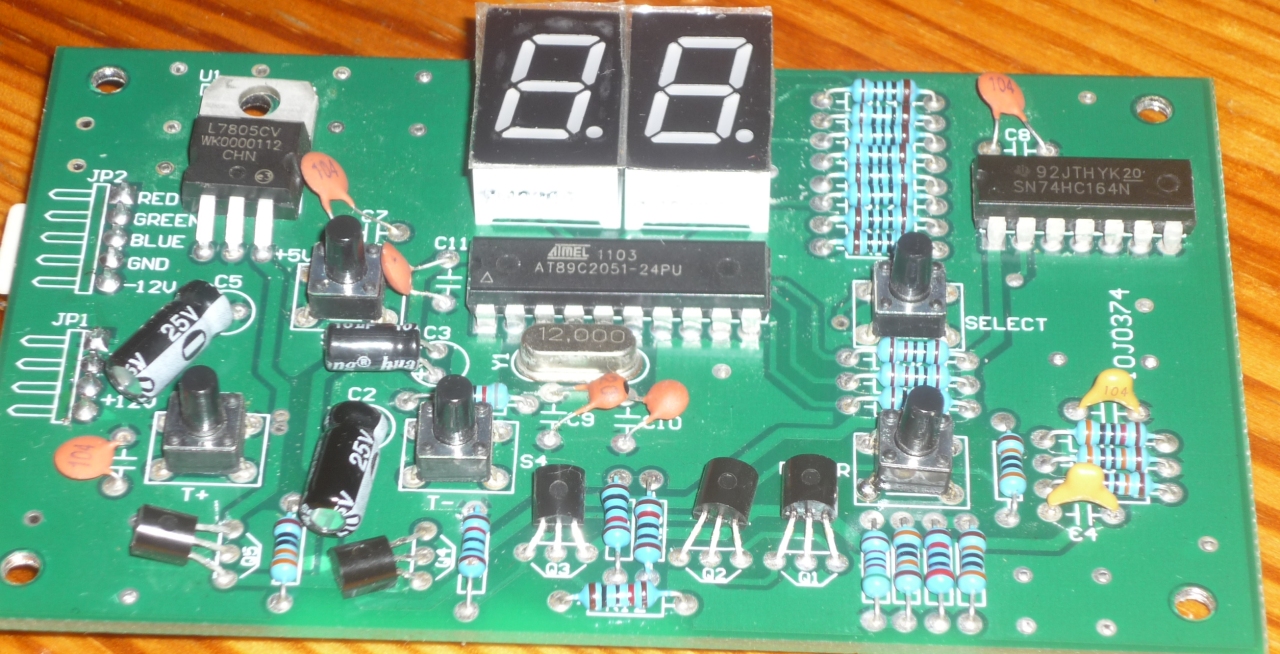

A mellékletben szereplő panel egy infra szauna fényterápiájának a vezérlése. A panelen sérülés, nem látható, funkciója hogy egy nyákra szerelt sok darabból állló LEDsort vezérel. Azok villognak piros, zöld és kék színben.
Hibajelenség: nem kapcsol be. Ha a power kapcsolóhoz hozzáérek egy csavarhúzóval, a multiméter mérőtűjével stb... akkor pöccre indul és minden működik (színállítás, villogási sebesség, megy rajta a hétszegmenses kijelző...). A power gomb egyszeri megnyomására be kellene kapcsoljon, ha még egyszer nyomom ugyan azt, akkor ki kellene kapcsolni. miután hozzáérek valamivel és bekapcsolt, a kikapcsolást meg tudom tenni a power gombal is. Kérdés: Mi okozhat ilyen jellegű hibát?

Forrasztási hiba/sok nyomkodástól "törött" forrasztás?

A forrasztási hibát nem hiszem, mert újramelegítettem és a jelenség ugyan az.

Hali! Szerintem cseréld ki a nyomógombokat.Lehet hogy átvezet valamelyik.
