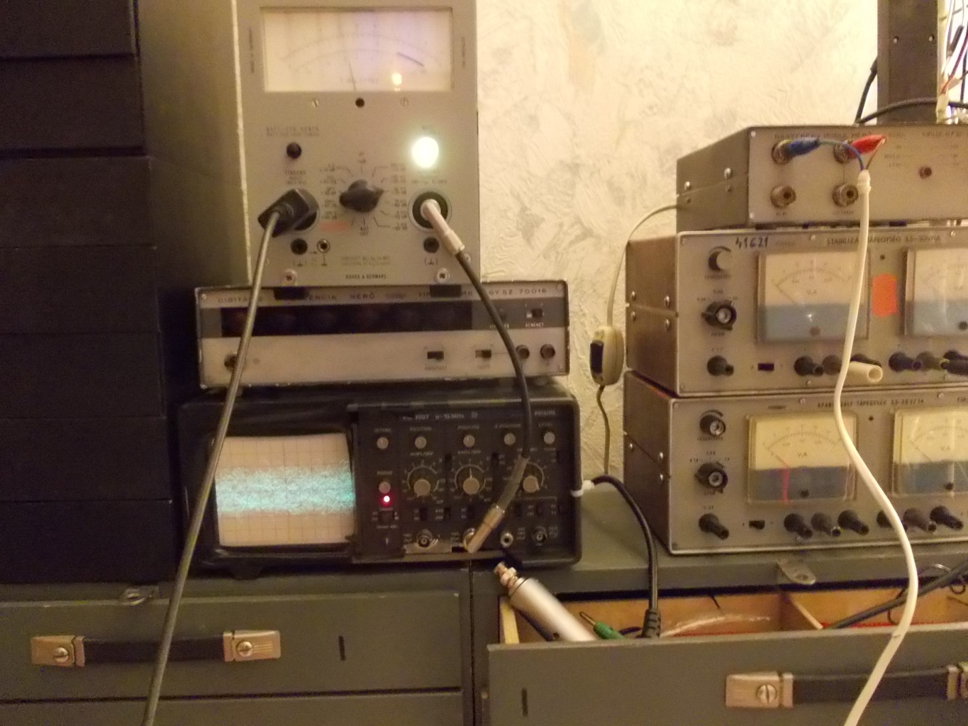

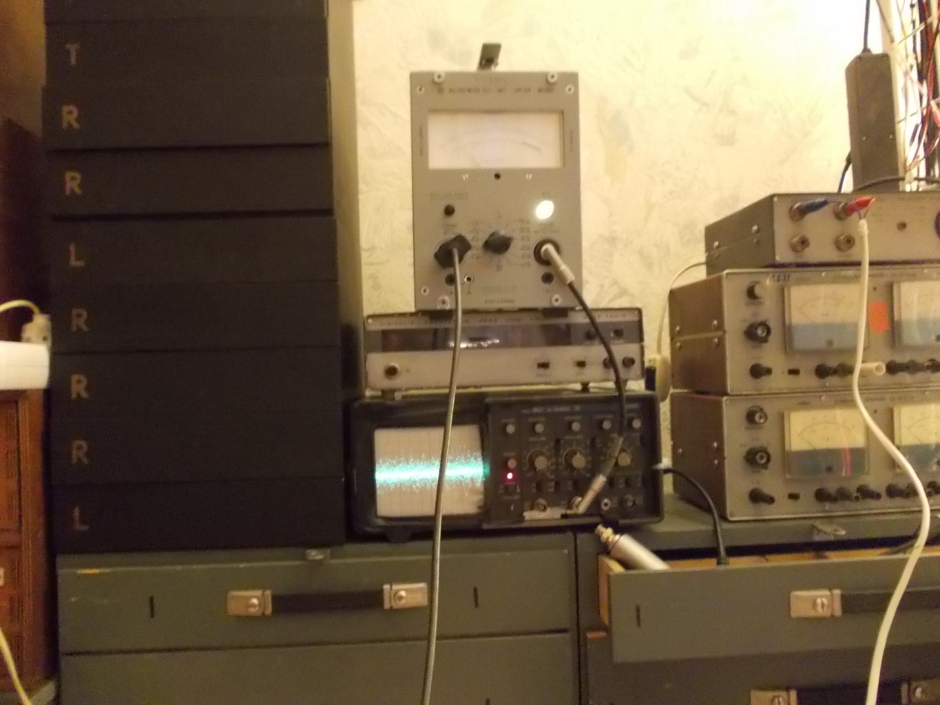

Szó szerint,én is, igaz én tök amatőr módon,de megvan.peterpan nélkül,és a többiek nélkül, csak ülnék és nézném felülröl a szkópot.
Köszönet mindenkinek,és természetesen Doncso kollégának is.
Nekem már az is öröm hogy "látom" a zenét szólni
A hozzászólás módosítva: Jan 27, 2013
(#) peterpan válasza blasz hozzászólására (») Jan 27, 2013 /
Lassúbb eltérítéssel még "jobban látod".
(#) blasz válasza peterpan hozzászólására (») Jan 27, 2013 /
Köszi átkapcsoltam már,ez a teszt üzem

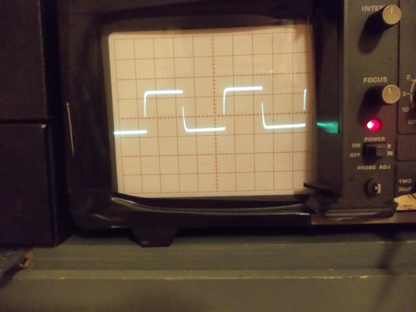

Sziasztok,keressek hibát?A négyszögjelnek ilyennek kell lennie?
(#) Doncso válasza blasz hozzászólására (») Jan 29, 2013 /
Na, milyen szép képe van, normális négyszög és háromszög jelek, a négyszög nem teljesen tökéletes, nyilván a generátor nem profi amiről hajtod. De ez nem a szkóp hibája.
(#) blasz válasza Doncso hozzászólására (») Jan 29, 2013 /
Ez van megcsinálva
(#) pucuka válasza blasz hozzászólására (») Jan 29, 2013 /
Ettől az áramkörtől ne is várj nagyobb sebességet, és ezzel együtt felfutást. Köss utánna egy Schmitt trigger bemenetű invertert, mindjárt jobb lesz a felfutás, lefutás.
Jaa. ettől ne várj sokat. Pucuka jól mondja.
Azért kérdeztem 1000ft volt, a célnak akkor megfelel ugye?

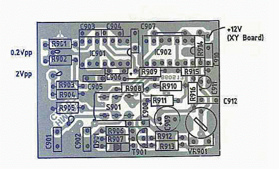

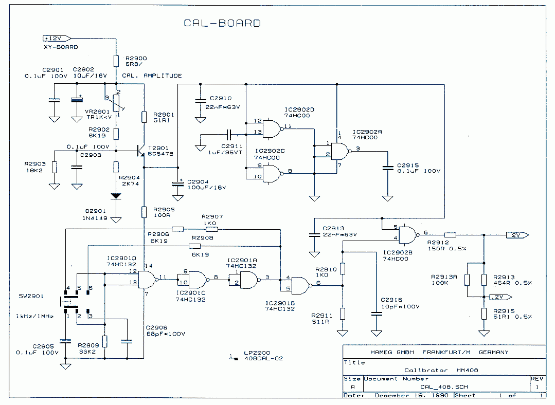

Szerintem jobban jártál volna, ha megcsinálod a 4049el működő kis generátort, az legalább korrekt. Más: itt egy kalibráló generátor 74HC132 és 74HC00 kell hozzá, 1kHZ és 1MHz négyszöget szolgáltat átkapcsolhatóan, és 200mv és 2V feszültséggel. Mérőfej kompenzáció beállítására szolgál. Más is hasznát veheti.
(#) blasz válasza peterpan hozzászólására (») Jan 29, 2013 /
Köszönöm,de én mindig a nyák készítésnél állok meg,ha valaki meg is csinálja 3-4 hétig várok , így elmegy a kedvem bármi készítésétől.
