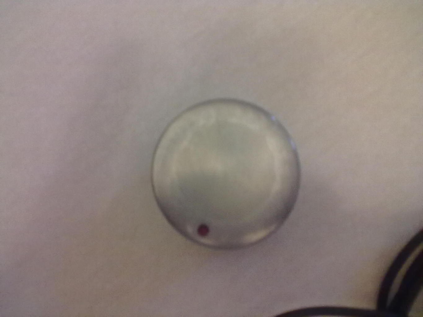

Úraim egy kis felajánlás...erősitő épitésből megmaradt poti gomb .átmérő 48......6-os poti tengejhez..aluból van csak polirozni kell ...nem kell pénz érte csak egy laza kőszi ha valakit érdekel irjon
A hozzászólás módosítva: Feb 1, 2013
