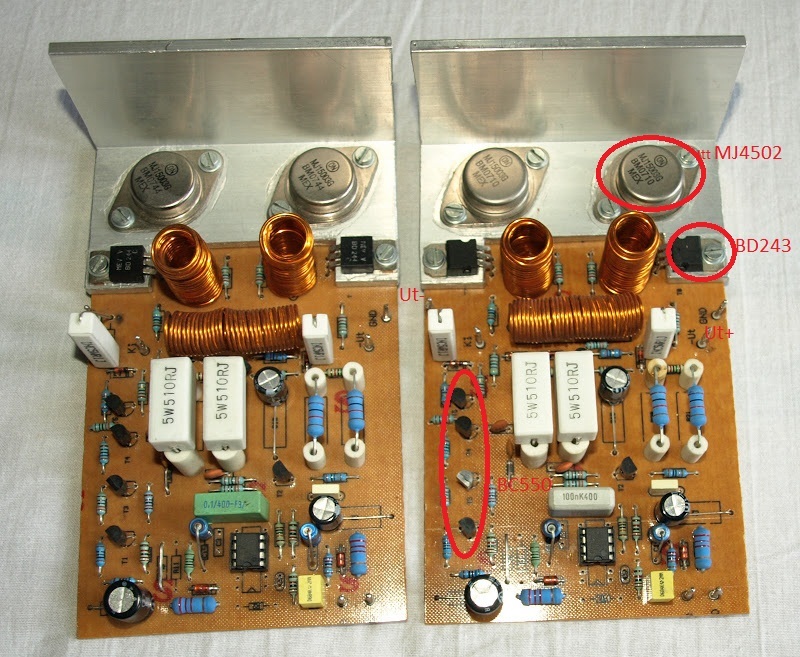

(#) Dzót válasza (») Jan 28, 2013 /
Tehát, hozzájutottam egy pár rossz QUAD 405 ös panelhez, amiben a végfok tranzisztorok tönkrementek, de meglepődve tapasztaltam, hogy a tranzisztorok amik bennevannak, nem oylan típusúak mint a gyári kialakításban, ahol NPN tranzisztornak kellene lennie ott PNP tranzisztor van, ahol pedig PNP nek kelene lennie ott NPN típusú van.
Csatolok képet a módosításokról.
A kérdésem a következő: Ha a végtranzisztorok alapból el vanank szállva érdemes e meghagyni így a módosított konstrukciót, vagy érdemes inkább ácserélni az eredeti kapcsolás szerinti tranzisztorokra?
A hozzászólás módosítva: Jan 28, 2013
(#) reloop válasza Dzót hozzászólására (») Jan 28, 2013 /
Szia! Az IC bekötést is módosítanod kéne. A PNP végtranzisztorok gyakran nagyobb bétájúak az NPN párjuknál, ami előnyös a Quad számára. Csak a hibás alkatrészeket cserélném.
(#) Dzót válasza reloop hozzászólására (») Jan 28, 2013 /
A panel ugyan az csak vezetékkel át van kötve két láb vezetékkel. Akkor ezekkel a tranzisztorokkal végül is semmiben nem szenved hátrányt ?
Semmiben.

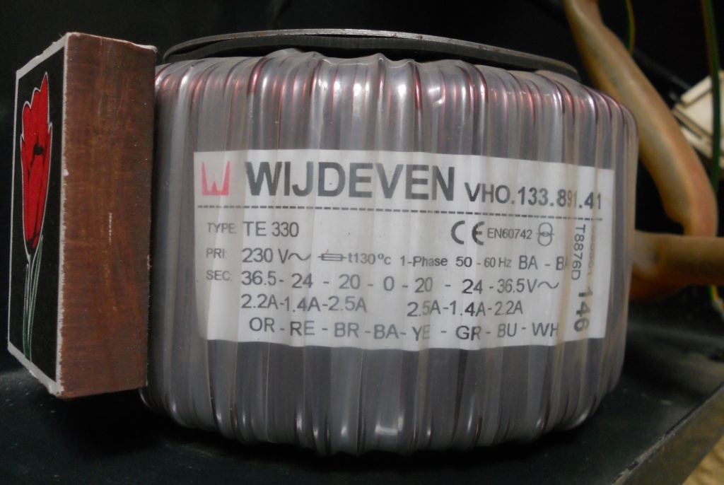

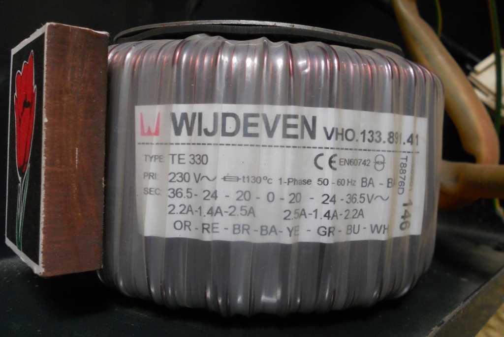

(#) Koree hozzászólása Feb 3, 2013 /
Szervusztok.
Még mindig a tervezési szakaszban járok a QUAD-ommal. Konkrétan még a táp kialakításán töprengek.Vettem egy 330W-os toroid trafót,de félek nem lesz elég a leadott árama a két végfoknak.Mellékelek egy képet ugyan ilyen trafót vettem.Már korábban írtam,hogy szeretnék még két szekundert rátekerni az elő fok és a hűtés meghajtására,de nem merek belefogni,mert lehet csak idő és pénz pazarlás lenne,mert a végén kiderül,hogy az egészet át kéne tekertetni.36,5V-0V-36,5V állásban használnám értelem szerűen,de a leadható áramokat keveslem.Több leágazása van a trafónak és a baj,hogy a közepén csak 1.4A ad le elvileg.
Néztem Skory honlapját és ott az egy trafós kialakítás minimum 400W-ost ajánl és +- áganként 4A-es biztit.Ebből gondolom hogy lehet ez a trafó kevés lesz hozzá.A másik dolog,hogy elnézvén a fórumot a 200W-so Quad-oknál látok 4A-es biztiket.Mennyi áram felvételre lehet számítani egy 2x100W-os Urbános Quad-nál? Mit javasoltok?Jó lesz ez így is vagy jobb lenne áttekercseltetni?
(#) djhans válasza Koree hozzászólására (») Feb 3, 2013 /
Ezt a trafót én is néztem egy aukciós oldalon. Sajnos a 36,5V-nál kevés a leadott árama. Ha ki akarod venni az erősítőből tartósan a 2x100 wattot akkor érdemes lenne a trafó összes szekunderét lebontani és tekerni rá 2x36 voltot vastagabb huzalból és az előfoknak, védelemnek külön tekercset.
(#) reloop válasza djhans hozzászólására (») Feb 3, 2013 /
Itt is folyik egy beszélgetés, hogy miként kell a címkén közölt adatokat értelmezni, kísérjétek figyelemmel.
