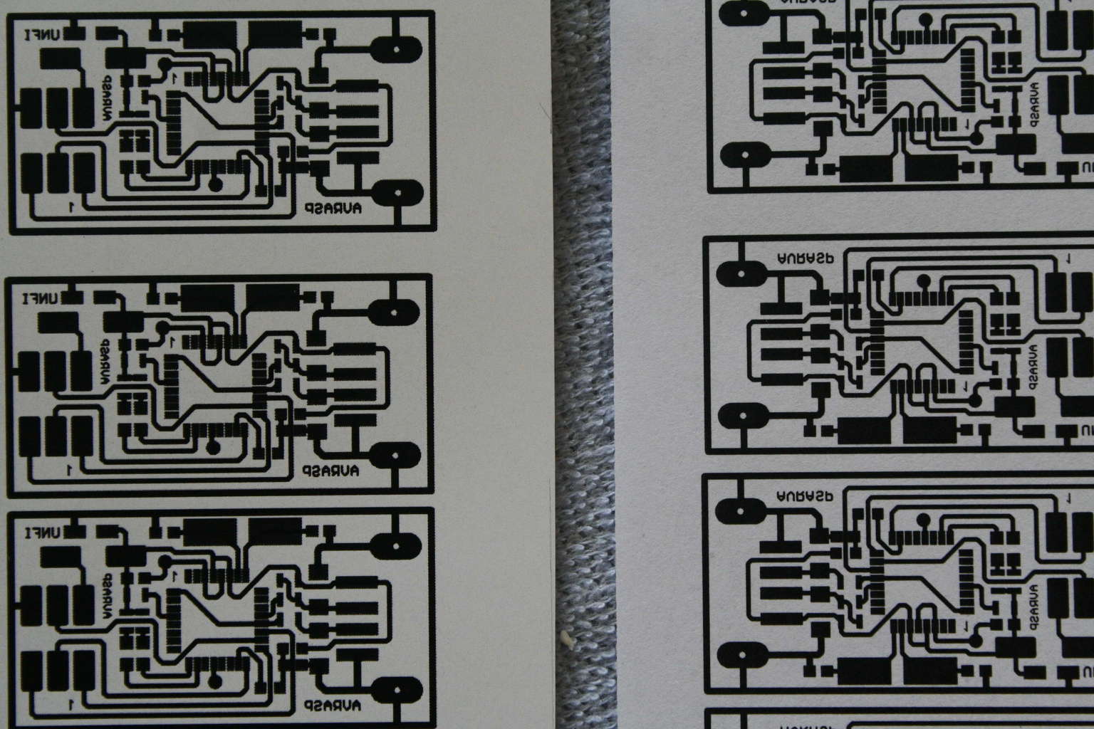

Régebben írtam, hogy a sima fénymásoló papírra is lehet lézernyomtatóval nyomtatni, és át is ragad a toner a nyákra. Most kipróbáltam műnyomó papírral, szerintem 95%-a át ment a nyákra. Ajánlom mindenkinek! Ami papírt nem tudok lemosni, ami a toner felszínére van ragadva, azt mivel távolítjátok el? Vagy maradhat, mert a mintázatot nem rontja el? Sósavval próbáltam, fél perc alatt nem csinált semmit.
Én amióta vasalok, csak műnyomóval. Ami marad rajta papírdarabkákat nem szoktam leszedni, a maratóm úgy is leoldja. Nem tudom, hogy mivel maradsz, de a hidrogénperoxidos keverék nálam leszedi. Anyit szoktam csinálni, hogy kb 1perc mulva kiveszem és áttörlöm a panelt, és a maradék is lejön.

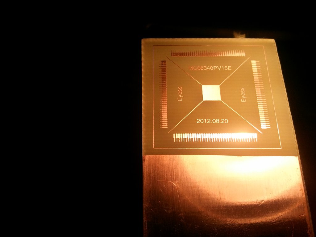

Ilyen méretekben vasalással elő lehet valahogy állítani a nyákot? Van a vasalásnak mekkora a legkisebb mérethatára?
A hozzászólás módosítva: Feb 4, 2013
Ez 7,5 cm *11cm .Persze minden további nélkül.

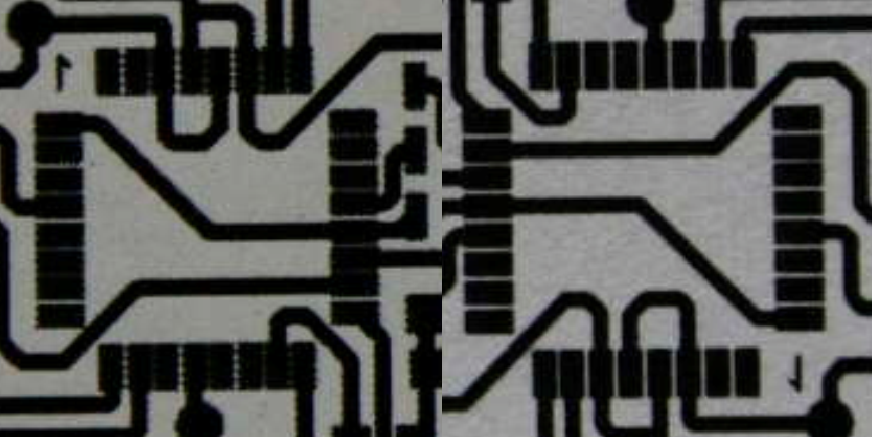

Mert valami miatt a matrica hátuljára való nyomtatás soha nem sikerült,nem inden vonal maradt meg a papiron,,lehet a nyomtató a hibás,nem tudom...újj canon lbp6000b... folyamatom: -Fénymásoló papir (tecskós)... -lézer nyomtatás.. -panelra ráhelyez,alulra ráhajt ,oda ragaszt.. -felmelegíteni a vasalóval -meg nedvesítem,egy pilanat alatt a csap alatt -rávasalom. -ujra nedvesítem -és könnyen leveszem a papírt. -maratás... Anyira nehezen tudtam szerezni műnyomó papírt...hogy már mindennel megpróbálkoztam. és ez nagyszerű....egyszerű és eddig a legjobb.
A Hestore-nál van műnyomópapír matt a5-ös méret.
