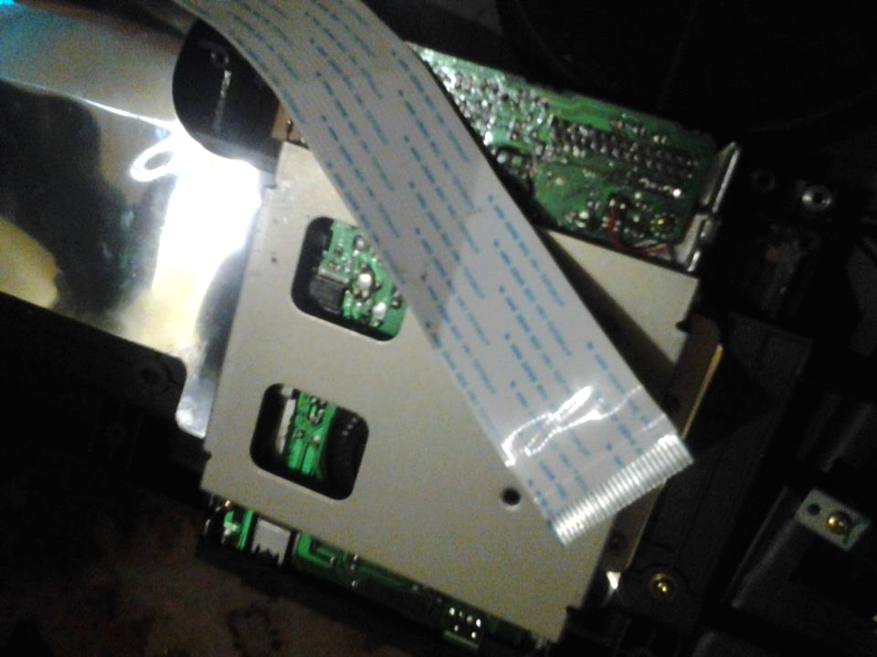

Sziasztok furcsa kéréssel fordulok hozzátok tudnátok e segíteni az egyik floppys topick ban láttam az egyik hozzászólót hogy a szintetizátorában laptop floppymeghajtóval helyettesítette tudnátok megoldást mert a laptop floppymeghajtó szalagkábele keskenyebb mint a szintié be lehet kötni valahogy?? sürgős lenne
Szia! A konkrét típusokat nem ismerem, de maximum a táp is rá van vezetve egy szalagkábelen nem? Ez esetbe olló, ha hosszabb, ha rövidebb, akkor csak el van csúsztatva valamerre...
A hozzászólás módosítva: Feb 14, 2013
Milyen szintibe szeretnéd beszrelni ?
Szia egy korg i5s típusba!!
tettem egy képet róla hogy is néz ki a szintim
Hali nem a hosszúsággal van gond hanem a széleséggel igen biztos rá van vezetve az áramkör is mivel más csatlakozás nincs nem úgy mint a hagyományos floppyknál hogy külön külön
Ez sajnos ennél kicsit bonyolultabb lesz, mint a szalagkábellel való móxolás.
Amit szereztél az egy 4-5 dolláros Toshiba satellit PC floppy. Ezekben a Korgokban jópár paraméter (Data select, density, stb...) eltérnek a mai szokványos floppy egységek beállításaitól. Jó esetben ezeket az olcsóbb típusokon jumperek , vagy smd átkötések módosításával lehet orvosolni, de akkor még ott van a szalagkábel, amihez szintén kéne egy adapter amivel pár vezetéket fel kellene cserélni. Én nem kínlódnék vele, hacsak meg nem kérdezed azt az ügyes emberkét aki ezt javasolta, hogy miként oldotta meg. Az egyik megoldás amit meg kellene próbálnod, hogy az eredeti lemezegységen ékszíjat cserélsz. Lehet rendelni a netről, de ha elektronikai üzletbe bemész, előfordulhat hogy szerencséd lesz, és az elfekvő ékszíjkészletből találsz hozzá valót. Az esetek 80%-ában ez megoldja a hibát . Persze egy alapos fejtisztítás (lehet kapni még floppy fej tisztító készletet) nem árt időnként ezeknek. Ha viszont szét kopott a fej, ez sem segít. Ékszíjat innen rendelhetsz bele valót. De van másik megoldás, ennél olcsóbban nem fogod megúszni szerintem : Korg Is5 floppy helyetesítő Vagy innen Esetleg egy modernebb megoldás: Floppy emuláor A fotón a csatlakozás nem olyan mint a Te lapkábeledé, de ha elolvasod a fórumot, akkor írja a darq82 tag, hogy a 24 pólusú szalagkábellel szerelve küldi az is4- is5-höz. Látom elég régóta kínlódsz a dolggal, írj ennek a fickónak (ott a mail címe is) , és végre megoldódik a problémád. Egy biztos: a felsoroltak alapján 20-25e alatt nem fogsz találni működőképes cseredarabot (kivéve az ékszíj megoldást).

Időközbe megszámoltam a kis fényes tüskéket a kábelen nem 24 hanem 26
most azon gondolkodom hogy hagyományos ide kábellel hogy tudnám összehozni mert ami az ebay on van floppymeghajtó az jó lenne csak én nem tudom megvenni mivel bankkártyám nincsen
