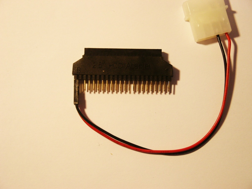

Leírod,hogy lehet megoldani? Úgy érzem már nem vagyok messze a céltól!Mert ugye az 5V adott,ott figyel majd a lehúzott Zip meghajtóról. Tehát 5V-tal rendelkezek csak ezt hogy csatlakoztatom a HDD-re kérlek ebben segíts! Köszönöm!
Vásárolsz egy ilyen 2,5" HDD adaptert
Nagyon köszönöm!
Tehát akkor ha jól értem, akkor az adaptert csatlakoztatom a vinyóra, majd az IDE kábelt a "tüskékre" és a tápkábelt pedig simán össze csatlakoztatom azzal a tápkábellel, amelyet lehúztam a Zip meghajtóról?Ha ez így van akkor.... ma jó napom lesz amit NEKED köszönhetek!
Igen, remélem fel is ismeri majd a géped.
Ezt "tápügyileg" érted? Vagy pedig hardveresen,hogy magát a HDD-t kezeli-e majd.
A HDD-t kezeli ez tuti csak annyi,hogy max 2 GB-ot lát maga a hangszer de az egy zenésznek irtózatos mennyiség Ma megveszem az alkatrészeket,de kiváncsian várom a válaszod melyet nem győzök megköszönni!
Jobban átgondolva a CF kártya megoldás is járható út és ha jól láttam akkor van olyan,ami nem igényel tápellátást. Elgondolkodtató...
CF kártyának ugyanúgy kell tápelletás (mint minden elektronikai eszköznek).
Az újabb kártyák mennek 3,3V és 5V is (pontosabban tolerálják az 5V-tot is). A CF kártáyhoz is kell általakító, hogy IDE csatlakozóra ráköthető legyen. Lehet ilyet kapni is, de ha szeretsz barkácsolni, készíteni is lehet (bár lehet nem jön ki olcsóbban, mint készen megvenni). CF to IDE
Köszönöm, de nem barkácsolok Inkább megveszem készen
Erre gondoltam ennek is kell ? Ámbár természetesen nem baj ha olyat választok aminek kell 5V hiszen az adott. Most nem tudok dönteni. A HDD illetve a CF között melyik a megbízhatóbb?
A CF kártya azért jobb, mert olcsóbb, nincs annyi kihasználatlan hely, (ha 2 GB -osat használsz akkor semmi) és könnyebben cserélhető. Esetleg 1 kártyán csak egy , vagy egyfajta műsor van, így a keresgélés is könnyebb.
Bővebben: Link Deahogy nézem, ehhez is kell az előbbi 2,5" adapter. A hozzászólás módosítva: Dec 7, 2012
Nekem a másodikra van szükségem, vagy az elsőre a képen? Mert ugye 40 pines az IDE kábelem amit lehúzok a meghajtóról. Azt csatlakoztatom a függőlegesen elhelyezkedő slot-ba
majd a kártyát vízszintesen helyezem rá a "tűkre" remélem érthető voltam Ne haragudjatok....
