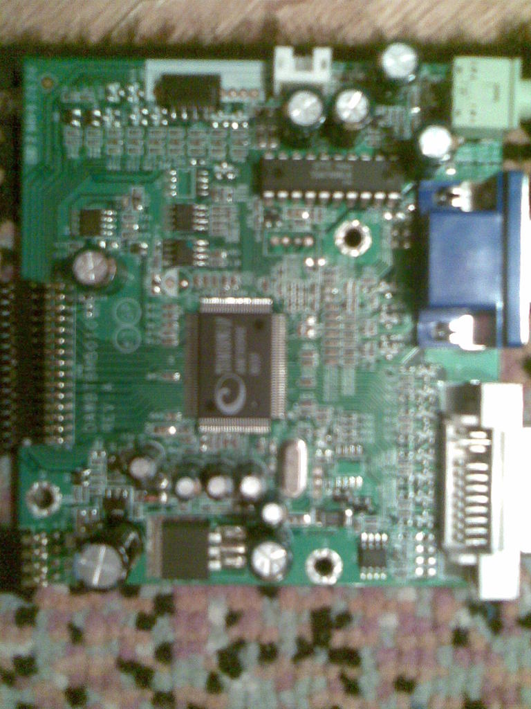

Fujitsu Siemens monitorom (Scaleoview L19-2SD L9ZA) tápegységében kondikat cseréltem. Sajnos valami gondja még mindig van. Reagál arra ha számítógépre kötöm de csak az egész képernyő fehér. Van valami ötletetek , hogy mi lehet a baja merre keressem a hibát?
Nem megy a kijelző. Vagy a biztosítéka szakadt meg (okkal), vagy szimplán halott, de az is lehetséges, hogy csak az LVDS kábel kontaktos. Ja és még a scaler hibája is lehet.
Kikapcsol, igen. Ez az inverter védelme ha túl nagy vagy túl kicsi a csövek áramfelvétele akkor lekapcsolja magát. Aztán ez történhet sok okból, nálam a csövek "szemrevételezve" teljesen épek, a trafóm egyik oldala szakadt. Cseréltem már olyan csövet, ami szó szerint szétégett a végénél, nem csak feketedve volt.
Én innen rendeltem.
Köszi a választ. Biztosítékokat néztem a táppanelen (2db) azok rendben. Majd holnap szétszedem és akkor megmérem a tápokat, hogy megvannak-e rendesen. Az LCD-t és a Scalert le lehet valahogy tesztelni? Kiszűrni, hogy melyik lehet a ludas?
A tápok megvannak, különben nem kapcsolna be. Menet közben mozgasd a széles szalagkábelt ami megy a kijelzőre és lehet, hogy csak ennyi volt. Amúgy lehetnek apró SMD biztosítékok a scaler panelen is, azokat kell ellenőrizni.
Próbálni csak úgy lehet, hogy másik kijelző, scaler stb.
Scaler biztosítékok rendben. LVDS kábelt megtisztítottam. Megmozgattam. De semmi eredmény. Maradt a fehér kijelző. Lehet hogy kipurcantottam a scalert a szerelés közben?
