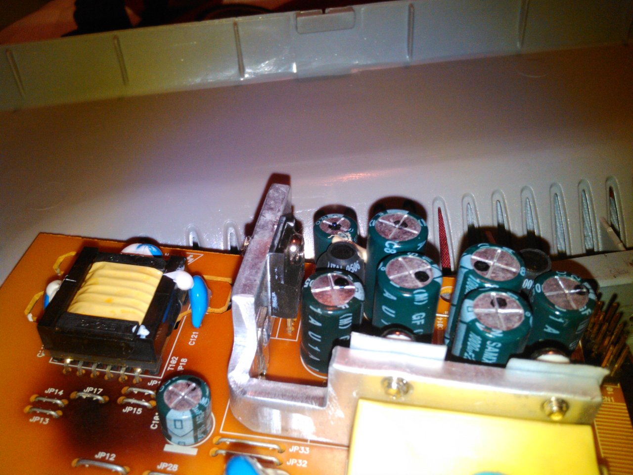

(#) kisbatyu75 hozzászólása Feb 15, 2013 /
Van egy XEROX XA7-17i monitorom ami minden előzmény nélkül tönkrement. Épp filmet néztem rajta és mintha kikapcsolt volna. Azóta nem tudom bekapcsolni sem.
A csatolt képen látszik, hogy a kondik nincsenek jó állapotban, azokat kicseréltem. Pontosabban egyet nem, amelyik az égett panel mellett van, mert az 150µF-os és olyat nem kaptam egyenlőre.

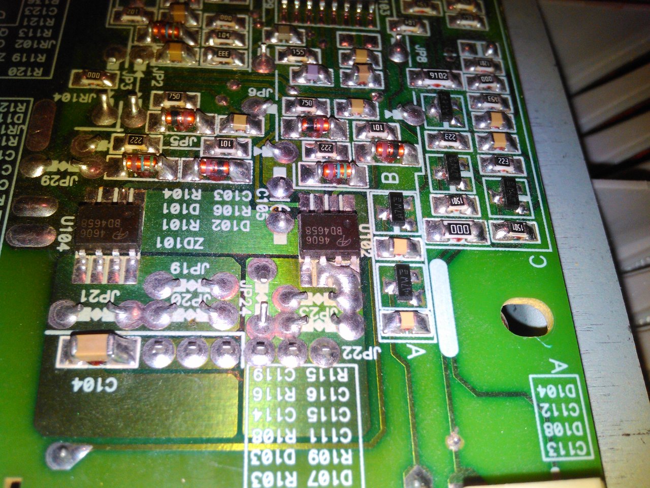

A másik képen látszik egy 8 lábú ic, ennek a lábán érdekes forrasztányomot látok, de mintha az nem utólag folyt volna meg. Eygébként tudja valaki ez milyen ic, mert én gyorskeresve nem találtam adatlapot róla.
A monitorban két panel van, a mellékelt képen gondolom a tápegység rész van, a másik a jel részére. Azon is kicseréltem 3 db púposnak vélt 220µF-os kondit, de van sok kisméretű, sajna azok értékét nem néztem meg, viszont ezen a panelon nagyon nehéz nekem már kondit cserélni, az ónszippantó sodrony nem akar nagyon működni, a furatgalvanizálásból nem szippantja ki az ónt.
Igérem utána olvasok a fórumban, ha már lett volna szó róla, de most nem sok időm volt. És ez sajnos egy kölcsönmonitor, ami épp nálam ment tönkre (És persze épp most kérik vissza)
(#) 1984white válasza kisbatyu75 hozzászólására (») Feb 15, 2013 /
„A másik képen látszik egy 8 lábú ic, ennek a lábán érdekes forrasztányomot látok, de mintha az nem utólag folyt volna meg.”
Az egy smd dual fet. Gyárilag van úgy összeforrasztva a nagyobb áramerősség miatt. Úgymond "közösítve" van valamelyik kivezetése ezt a rajzán megtudod nézni pontosan. Az ónszippantóval a következőképpen is próbáld meg. Tegyél egy kevés friss ónt pluszban a lyukhoz és próbáld meg úgy leszívatni a szippantóval. Egyre figyelj, sokáig ne melegítsd a panelt pákával és lehetőleg hőfokszabályozósat használj! Azt nem írtad mi a hibajelenség konkrétan: ledek világítanak?
(#) kisbatyu75 válasza 1984white hozzászólására (») Feb 15, 2013 /
Köszi a gyors választ! Sajnos nem találtam leírást a dual fet-ről, de majd még otthonról keresek tovább. Nem szippantóm van, hanem rézharisnyám , gondolom ezért azzal is működik a módszered.
Ilyen pákám van: Páka. Ezen lehet állítani a hőfokot, csak nincs kalibrálva de nem maximumon használom.
Semmilyen működésre utaló jel nincs. Nem világít semmi led. Majd még mérni is fogok, hogy meddig megy az áram a panelben. A penelbiztik nincsenek kiégve, rövidzárat mérek rajtuk. A FET-eket gondolom ki kell forrasztani a méréshez.
(#) agressiv válasza kisbatyu75 hozzászólására (») Feb 15, 2013 /
Nem kell kiforrasztani a feteket és kondezátor csere után menni fog, ne bontsd szét előre az egészet feleslegesen.
(#) kisbatyu75 válasza agressiv hozzászólására (») Feb 15, 2013 /
Sokat kicseréltem már sajnos eredmény nélkül, de van még két 150µF-os kondi a megbarnult nyákterület közelében. Iyen értékű kondit nem kaptam az általam látogatott boltokban. Az egyik boltban azt tanácsolták, hogy nyugodtan tegyek bele egy 220µF-ost, mert ugyis 20%-os tűrésűek ezek a kondik, bele kell férjen a tűrésbe. Szerintetek kicseréljem olyanra?
(#) kadarist válasza kisbatyu75 hozzászólására (») Feb 15, 2013 /
Nyugodtan belrakhatsz 220µF-osat is és nem csak a tűrés miatt.
De a feszültségre figyelj és hogy méretileg is beférjen! Ha kicserélted a kondikat, akkor lehetőleg soros izzóval indítsd a (csak) táp panelt és nézz rajta feszültségeket hogy minden ok -e.
Azok hiányában is legalább be kellene kapcsolnia. Tápfeszültségek megvannak?

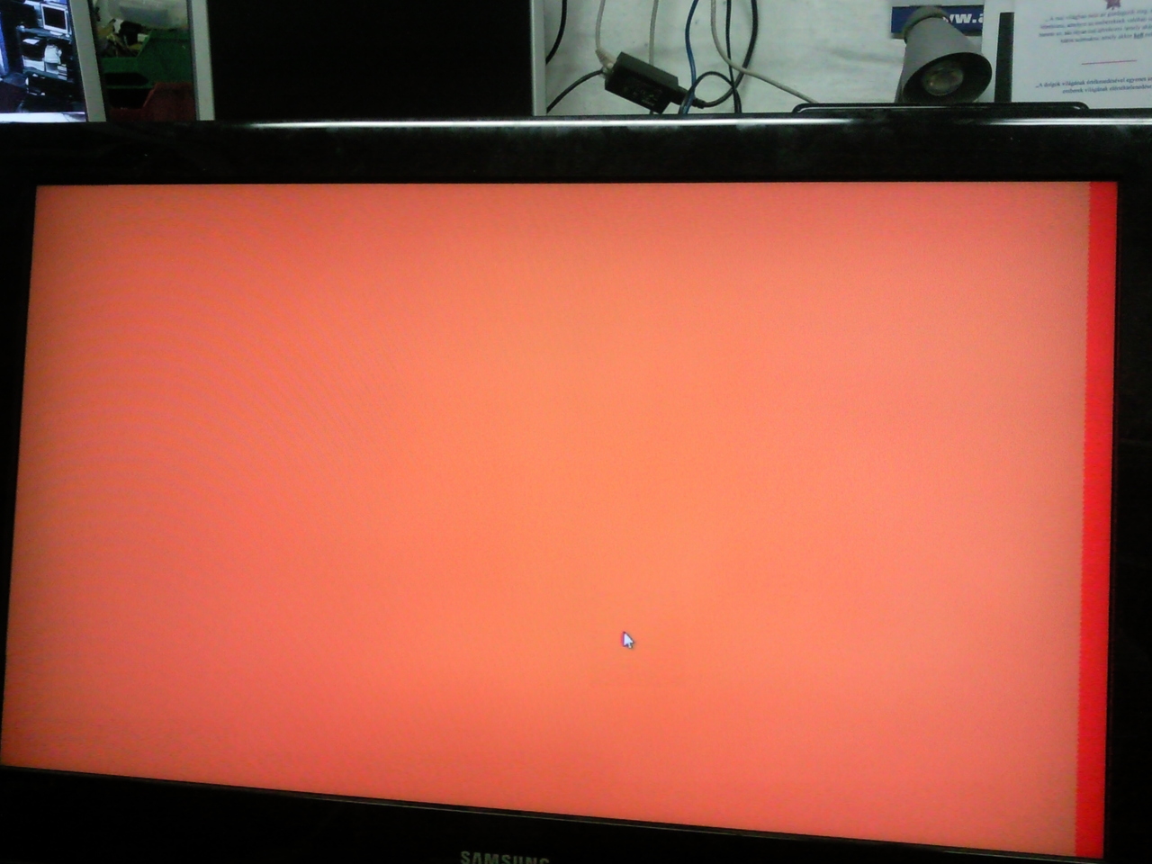

(#) halasizs hozzászólása Feb 15, 2013 /
Segítséget szeretnék kérni. Problémám van egy LCD monitor/TV -vel (Samsung) . A hiba a mellékelt képen látható. Mi lehet a probléma?
Köszönöm a segítséget előre is.
(#) pipi válasza halasizs hozzászólására (») Feb 15, 2013 /
Ezen a csicsamicsa háttérképből nem igazán derül ki mi a hiba és mi a kép része.
Valami homogén cuccot mutass szerintem, vagy írd le mit kell nézni/látni
(#) halasizs válasza pipi hozzászólására (») Feb 15, 2013 /
A zöld csíkozások a probléma, de mindjárt csinálok homogén képet.
Itt vannak a képek.
