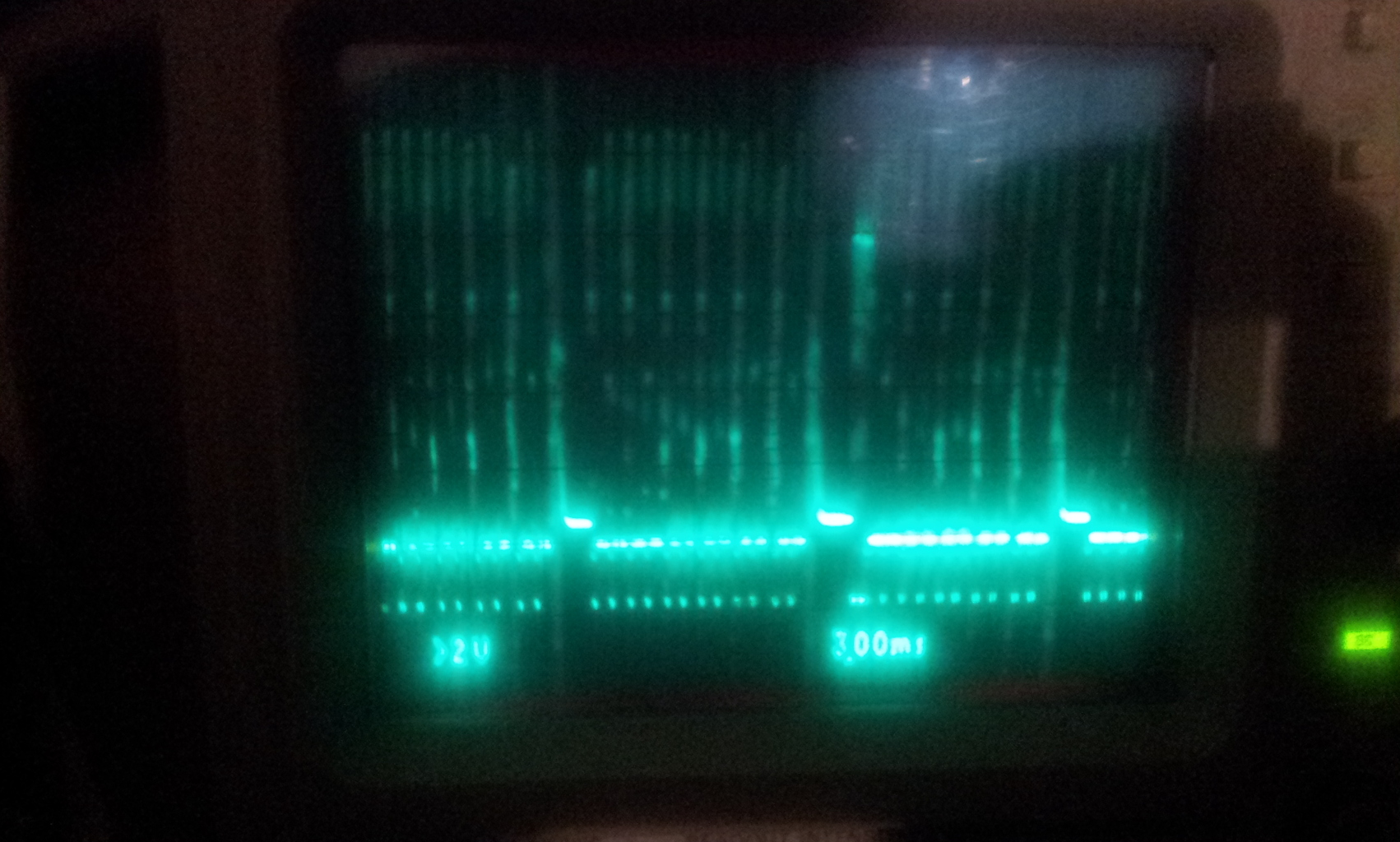

(#) bubuc17 válasza kocici17 hozzászólására (») Feb 17, 2013 /
Kíváncsiságból lehúztam a szus panelról a 3db kijelzőbe menő szalag kábelt és az eredmény:
A kép a vártakkal ellentétben semmit sem változott csak a piros foltok lettek állandóak.
Tehát már a bekapcsolás pillanatában ott vannak a piros pöttyök - foltok, míg visszadugva csak 10p használat múlva.
Esetleg ebből lehet tovább határolni a hiba forrást?
Szalagkábelre rá akasztottam a szkópot hátha mond valamit. (5X osztásban)

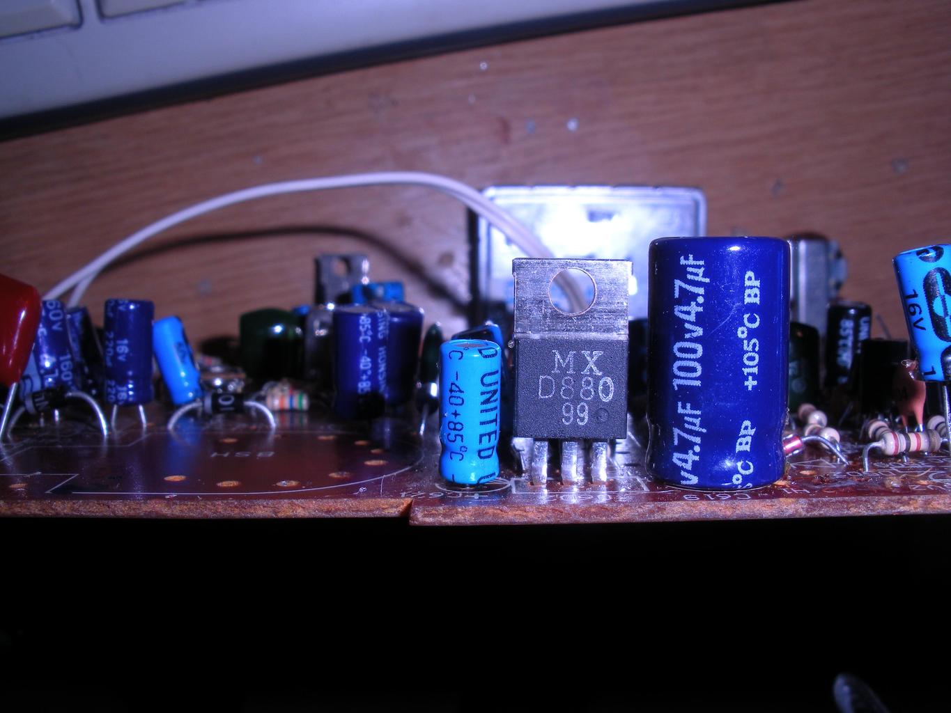

(#) _ampervadasz_ hozzászólása Feb 17, 2013 /
Már megint a kisTV -vel kapcsolatban kérdezek: Van egy Tranzisztor ami a sorkimenő közelében van a tokozása TO220 és a következő felirat van rá felmaszkolva:
Felül: MX
Középen: D880
Ez a tranzisztor nem rossz, de ha tönkremegy akkor szeretném tudni, az értékeit, hogy helyettesíteni tudjam, illetve, most kezdtem el visszarajzolni a komplett áramkört, nem tudom, hogy ki kivel van.
A fényképek meg jól lemaradtak....
(#) Saggitarius válasza _ampervadasz_ hozzászólására (») Feb 17, 2013 /
Ha minden igaz, 2sd880 Bővebben: Link
(#) _ampervadasz_ válasza Saggitarius hozzászólására (») Feb 17, 2013 /
Köszönöm, remélem ez lesz az.
