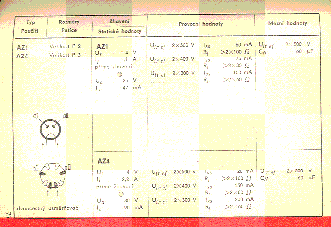

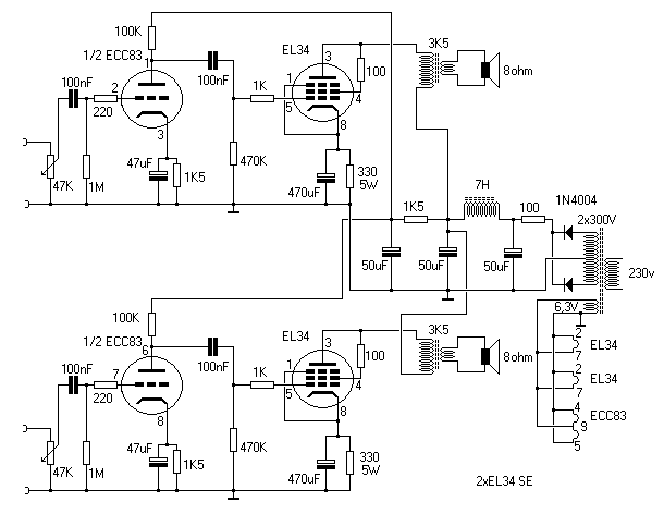

Köszöböm a válaszokat . Ezt a kapcsit csináltam ennek az egyenirányítását próbálom átalakítani szerintetek ez a egyen csö AZ1 300 volt tápfesz melett elbírja ezt az erösítöt?
Ezekre a kérdésekre igazából Neked is tudnod kell a választ. Az adatlap azt írja, hogy 100mA 300V AC mellett. Nos mennyit vesz fel az erőstőd? Szóval az AZ1 rádiókhoz lett kitalálva, így látatlanban elmondható, hogy egy közepes teljesítményű mono SE csatornát és még néhány alacsony felvételű fokozatot bír ki. Szóval egy sztereó EL34 szerintem * rendesen (noha ez is beálltás kérdése). Kettő kellene belőle a sztereó rendszerhez. Amúgy meg ha már van egy kész konstrukció, akkor rakjál bele a táp vagy gnd ágba egy árammérőt és rögtön kiderül, hogy mi a helyzet.
Én is találkoztam már azzal a jelenséggel, hogy eltérő adatlapokon minimális különbségek voltak. Szerintem a csöves technikában nem oszt vagy szoroz 1-2 uF. Szóval maradj a biztonságos kisebb értéknél, ha búg az erőstő, akkor szinte biztos, hogy nem itt van a gond (a régi egyszerűbb erősítők tápját se pakolták halálra kondikkal és azok gyári konstrukciók voltak - helyettük raktak CLC szűrést, ami jobb. Szóval egy 47µF - 5H - 100µF szűrő jobb lesz mint mondjuk 220µF sima kondi). A hozzászólás módosítva: Feb 22, 2013
értem akkor megcsinálom ugy csak monoblokkot epítettem a csönek 70 mA a nyugalmi árama alapból szoval nemtudom majd kimérem hogy mennyit visz ha adok rá hangot aztán eldontom hogy bele teszem e a egyencsövet .A szűrést pedig 50mF -40W neon folytó -50 mF megprópálom ezzel a konstrukcióval
Az egyenirányító fokozatnak nemcsak a nyugalmi munkaponti áramot kell üzembiztosan kiszolgálni, hanem a kivezérléskori csúcsáramokat is. Ezért érdemes az egyenirányító fokozatot (is)némileg túlméretezni. Inkább AZ4 -et kellene használni, de megfontolandó a 2 cső használata is.

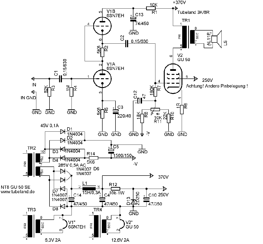

A neten GU50 SE kapcsolást keresgéltem. Rengeteg féle fajtát találtam és nem tudtam nagyon vélasztani. Szeretném kikérni a véleményeteket erről a kapcsolásról. Bővebben: Link Ezt megérné megépíteni?

Az EL34 nyugalmi áramát 80 mA -re állítod, akkor az teljes kivezérlés esetén 240 mA -re is felmehet csúcsban. Mivel két fokozatot kell táplálni, és legrosszabb esetben előállhat az, hogy egyidőben mindkét oldal ugyanakkor van maximumra kivezérelve, (pl. ritmus szekció) akkor bizony előállhat az a helyzet, hogy a tápnak, hacsak egy pillanatra is de majd 500 mA -t kell szolgáltatnia. Persze ebbe valamelyest besegít a puffer elkóban tárolt energia is, de akkor is van jelentős anód tápfeszültség csökkenés. Ez hangban mint fulladozás, hüppögés, ill. megnövekedett torzításként jelentkezik. Ezért kell ilyenkor nagyobb (csúcs) áram leadására képes, kisebb belső ellenállású egyenirányítót használni.
Ezt megteheted nagyobb áramú egyenirányító cső használatával, ill. két cső használatával, és két komplett tápegység használatával. Ha műszerrel méred az egyenirányító áramát, akkor vagy színuszjellel maximum torzításig kivezérelve közönséges multiméterrel, vagy egyéb, zenei meghajtással csúcsérték mérővel kell mérjél. A színuszos mérést csak rövid ideig szabad használni, mert ez nem normális üzemi állapota az erősítőnek.
A kapcsolás arra alkalmas csupán hogy meggyőződj róla hogy megszólal , a József által betett kapcsolást tudnám ajánlani , egy hajszállal komolyabb a kapcsolás de ez már bizonyitott sokan meg épitettük és a minőség magáért beszél !Bővebben: Link
