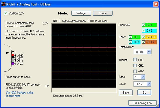

(#) Hp41C válasza Hp41C hozzászólására (») Feb 23, 2013 / 1
Még egy tojás... Tudom szkópnak béna, de ez a maximum, amit ki lehet hozni (48 MHz -es 18F2550 és csak 512 byte RAM használható ki). Még kell egy kicsit faragni rajta. Maximális sebességgel két dc szintet mérve a vonalak vízszintesek, sehol sincs egy bit eltérés (8 bites eredményt használok fel)...

A furatszerelt klón paneljét nem épen az analóg mérések igényeit figyelembevéve terveztem. A fölelés ugyan vastag vezetékezésű, de az analóg csillagpontot nem alakítottam ki - így nem is a kontroller Vss lába. Ráadásul hálós a földrendszer (több földhurok is van benne). Ennek ellenére meglehetősen stabilak a mérések. Még két hibaforrás lehetséges. A generátor forrásimpedanciája (ajánlott a 2k -nál kisebb forrásimpedncia) és az AD mintavevő kapacitásának töltési ideje.
