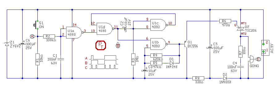

Ez a kapcsolás egy bim-bam csengőhöz való, vagy a rajzon a gong helyére valami egyedi hangsugárzót kell kötni?
Ugyanis nekem van egy ősrégi bim-bam csengőm, Ehhez hasonló ami - ha megnyomom a csengőgombot BIM, ha elengedem BAM, és azt szeretném, hogy addig szóljon (BIM BAM BIM BAM BIM BAM), amíg nyomom a gombot.
Köszönöm

(#) proli007 válasza Kari55 hozzászólására (») Márc 1, 2013 /
Hello! Ez az eredeti bim-bam-hoz készült. Pontosabban rajzoltam, mert nem nekem. üdv!
