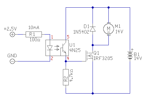

Szerintem gyengusz,mit szeretnél a relével kapcsolgatni?
Egy 2. áramkört amiben 14-18V megy (fúró aksi) és egy lámpát kapcsolgat.
Az optocsatoló ledje már 3 volt környékén begyújt és vezérli a kimenetét , amivel már meghajtható egy logikai-vagy akár normál fet is . A fet meg már tudja kapcsolgatni a lámpát .
De fontos, hogy a második áramkörnek 14-18V között kell lennie, saját áramforrással..
Erről beszélnek a kollégák. Ha "hatalmas áramokat" szeretnél kapcsolni, akkor lehet egy gyengébb (olcsóbb) Fet is, a motor helyén egy 12V-os relé, és már kapcsolhatod is. üdv!
Megválaszolom magamnak! Működik és köszönöm a segítséget mindenkinek!
