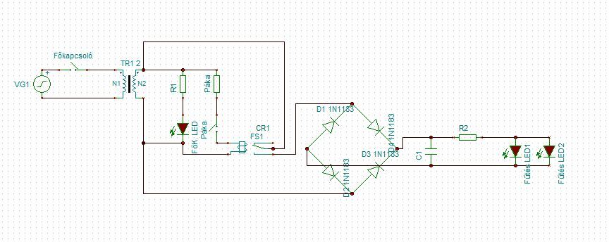

Sziasztok !
A TCP-s Weller pákámhoz tervezek egy tápegységet.
Azt szeretném ha, lenne 3 LEDem.
Az első a főkapcsoló átbillentésével kapcsolna fel , tehát jelezné , hogy áram alatt.
A másik kettő pedig akkor ha a páka épp fűt.
Ha jól tudom akkor ez a kattogós páka ha nem fűt akkor szakadásként viselkedik , ha pedig fűt akkor rezisztív terhelés.
A problémám a fűtét jelző LEDek kapcsolgatása.
Először egy relére gondoltam , de mivel itt 2-2,5A folyik így a relé tekercse nem bírná el.
Viszont nincs más ötletem amivel váltakozó áramkörben ezt a feladatot meg tudnám oldani.
Ötleteket szeretnék kérni.

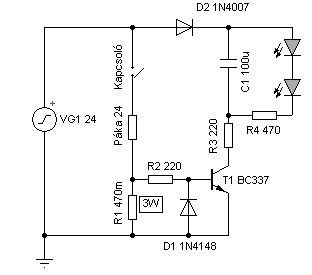

(#) proli007 válasza IRONbene hozzászólására (») Márc 18, 2013 /
Hello! Valahogy így, szerintem megoldható. Az áramfigyelő ellenállás 0,47ohm/2W legyen. üdv!

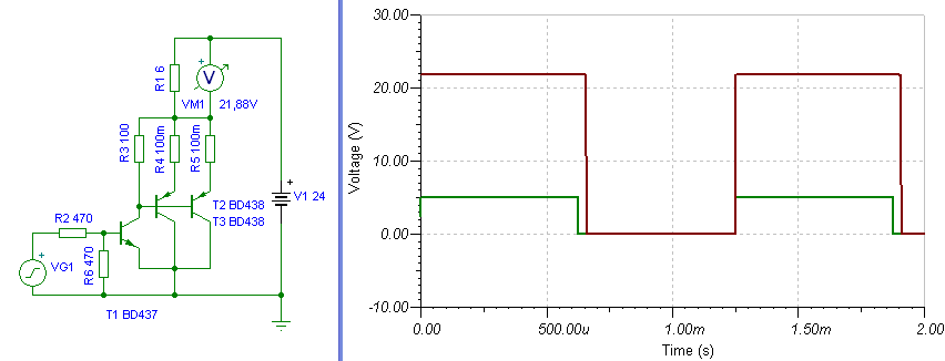

A kapcsolási sebesség 8Hz és 500Hz között van. Az mindegy, hogy a terhelés hol van, ahogy könnyebb lenne kivitelezni. Több tranzisztorból is állhat az áramkör. Hűtőborda elfér rajta. Lényeg az, hogy négyszögjelet kellene előállítani 50% kitöltéssel.
Van elfekvőben egy marék BD437, BD438 tranzisztor, ha ezeket be lehetne használni az jó volna.
(#) proli007 válasza brato hozzászólására (») Márc 18, 2013 /
Hello! Ezzel a két tranyóval necces, de megoldható. Mert a határadata a 4A. Így nemlehet egy, és áramkiegyenlítés is kell. üdv!
(#) brato válasza proli007 hozzászólására (») Márc 18, 2013 /
Köszönöm a rajzot, kipróbálom.

(#) IRONbene válasza proli007 hozzászólására (») Márc 18, 2013 /
Egy kis magyarázatot kaphatok a kapcsolás működéséről ?
Hello! Nem egy nagy kaland ez.
- Az R1 ellenállás egy Shunt ellenállás. Vagy is azon figyeljük, hogy folyik-e az áram. Ha a páka 2A-t vesz fel, akkor azon, kb. 1V váltófeszültség lesz.
- A tranzisztor minden pozitív félperiódusban kinyit, és töltögeti a kondit, amiből a Led-ek égnek.
- Az R2 védi a bázist a túláramtól, a D1 ugyan ezt a fordított feszültségtől, az R3 a kollektort a túláramtó, a D2 a kollektor helyes polaritású feszültségét adja. R4 pedig a Led-ek előtét ellenállása. C1 azért kell, hogy a félhullámú jeltől ne villogjon a Led.
üdv!

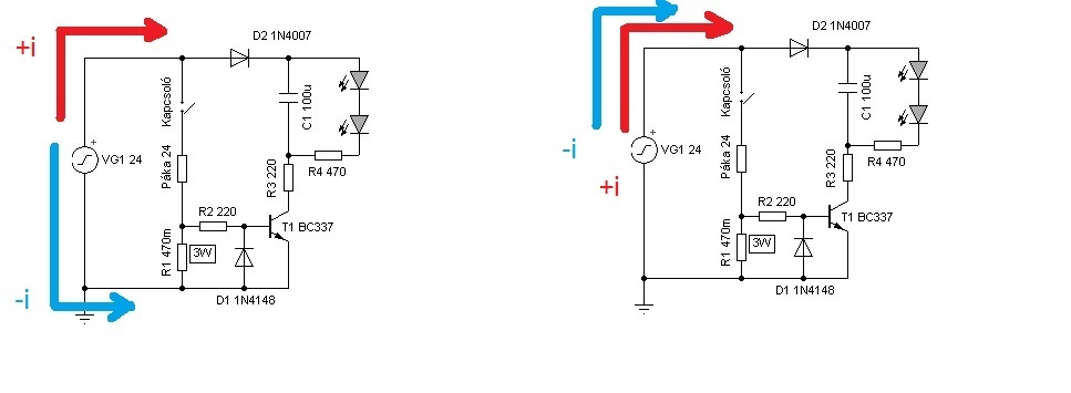

Tehát ha váltakozó körre tervezek. Akkor:
A: úgy tekintem a pozitív félperiódusnál mintha DC lenne pozitív irányba , majd a negatív félperiódusnál ugyan úgy pozitív csak a másik irányba folyna az áram ?
vagy B: Ugyan abba az irányba folyik csak egyszer pozitív másszor negatív előjelel ,ebből következően a negatív a negatív előfeszítésű diódán folyik át , a pozitív a pozitívon ?
C: mind kettő butaság.
(#) proli007 válasza IRONbene hozzászólására (») Márc 19, 2013 /
Mondjuk az áram első félperiódusban "felfelé" indul el, másodikban "lefelé". Mert ugye a nevében is benne van, hogy váltóáram, avagy váltakozó irányú áram. De egyenáramnak nem tekinthető, mert az idő függvényében nem állandó, hanem a szinusz függvény szerint változik az értéke. Az iránya pedig másodpercenként 50-szer fordul. A pákának persze tök mindegy, mindegyik áramirányra fűt.
üdv!
