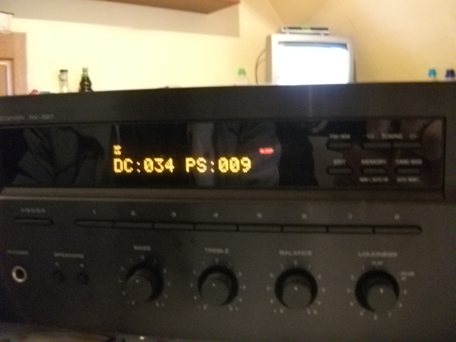

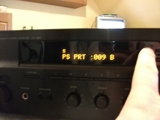

(#) fakóló hozzászólása Márc 16, 2013 /
Üdv! Adott egy yamaha Rx397 erősítő. Bekapcsoláskor a kijelző működik majd vissza kikapcsol az erősítő. Van valakinek ötlete mi lehet a gond?
(#) reloop válasza fakóló hozzászólására (») Márc 16, 2013 /
Üdv! Olvasd le a hibaüzenetet! Az FM/AM és a 8. csatorna gombokat tartsd lenyomva bekapcsolás közben. Elektrotanya->Service Manual->8.oldal.
Szerk.: 10.oldal
A hozzászólás módosítva: Márc 16, 2013
(#) fakóló válasza reloop hozzászólására (») Márc 17, 2013 /
Szia! A következőt írta ki: PS PRT: 009B; 1. VFD CHECK
(#) fakóló válasza reloop hozzászólására (») Márc 18, 2013 /
A gomb kombinációval a feltöltött képeken lévőket kapom, tudja valaki mit jelentenek ezek?
(#) reloop válasza fakóló hozzászólására (») Márc 18, 2013 /
A Service Manual-ja 6,3Mb, nem csatolnám ide, töltsd le az Elektrotanyáról! Nem kerül semmibe.
Írtam, üsd fel a 10. oldalnál és minden kérdésedre választ kapsz.
Üdv! Igen megfogadtam a tanácsod, de az angol tudásom egy kicsit hiányos (sajnos), így nehezen boldogulok vele. Jól gondolom hogy táp ellátási gondjai lehetnek?
(#) reloop válasza fakóló hozzászólására (») Márc 19, 2013 /
Szia! Igen táphibát jelez, valamiért túlterhelést kaphatott.
(#) fakóló válasza reloop hozzászólására (») Márc 19, 2013 /
Szia! Van a tápellátásnál "gyenge pont" ami ilyenkor megadja magát és érdemes azzal kezdeni a hibakeresést?
(#) reloop válasza fakóló hozzászólására (») Márc 19, 2013 / 1
A készüléket először szemrevételezni kell. Égett alkatrész, elszíneződés van-e.
Abban a rövid működési időben ellenőrizni kell a megadott tápfeszültségeket.
Elnézve az erősítő bonyolultságát, nem lesz könnyű hobbi szinten javítani.
