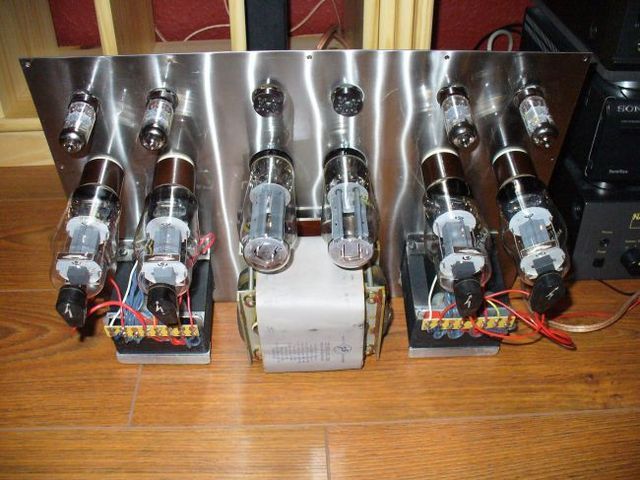

![]() 30W ultra, G807, Williamson ECC82, SRPP ECL82 a kikapcsolható hangszínnek, AZ4 egyenirányítás. Sajna a teljesen kész állapotról elfelejtettem képet csinálni. ![]()
Naná! Az összes pont akár GND-nek, akár "0"-nak akár testpontnak jelölik egy helyre tartozik.
És a brutálkám hangosítási célra, bár HiFi-ben is megállja a helyét becsülettel.
PL519, ECC82 Williamson. 440V anód /220V segédrács Raa 1,8k 2x150W szinusz. Úgy rázza a 800W-os JBL-t mint a rongyot. A QUAD nyomot sem hagy ugyanazon a hangszórón. ![]() Egyszer azt is túlélte egy aggregátoros üzemnél, hogy 9 órát ment 300V-os hálózati feszültséggel. Utólag derült ki hogy baj volt az aggregáttal. Az sem volt gyanús, hogy a szokásosnál is nagyobbat szólt. Gondoltam biztos jó kedve van. ![]() A hozzászólás módosítva: Márc 24, 2013

Szépek az erősítőid! Viszont a megadott teljesítményekhez kicsinek találom a kimenőket. Lehet hogy a kép csal.

Nem kicsi. ![]() ![]() Ez az EVO II. változat. Az elsőben 30cm2-es kimenő volt, meg brutál hipersil hálózati. Ebben két toroid (a nagyobb a nyák alatt) és ez a kisebb kimenő. Mérve biztos lenne eltérés, de hallgatva nem gyengébb.

Jani szerintem is nagyon karcsu a trafó a megadott teljesítmény adatokhoz de sajnos én is a mai modern emberek közé tartozom sőtt még csak nem is konyítok hozzá...

Nem az első eset a trafó "kicsinek" nyilvánítása, viszont ez a végfokot nem hatja meg.
![]() Hangosítási célra, azaz mikrofonok, zene, kisebb táncos mulatság megfelelő hangerővel és minőségben való lebonyolítására kiválóan alkalmas. Az marad még ki a számításból, hogy nem 10-16 centis mélynyomócskákat rugdal, hanem 40 centis 103dB-es JBL-t. A nagy hangerőnél a legalsó tartományban esetlegesen jelentkező hiányosságokat a hangszórók ebben a felhasználásban klasszul elkozmetikázzák. A QUAD remek paraméterei ellenére messze nem szól úgy velük mint ez a szemét. Amennyiben 40W-ot írok, akkor nem kicsi a trafó. Nos ennyit is tud. Lakásban nem kell felcsavarni a hangerőt, oszt' 20-30W-on a DC-t is átviszi. ![]()

Csupán csak tapasztalati megítélés volt részemről a trafó méretére vonatkozó megjegyzésem , Valóban a feltett képekről azt látni hogy nagyon karcsú a hálózati trafó!
2-ő van belőle - hálótrafó - csak az egyiket bújtatják...
Idézet: „Ebben két toroid (a nagyobb a nyák alatt)...” |
