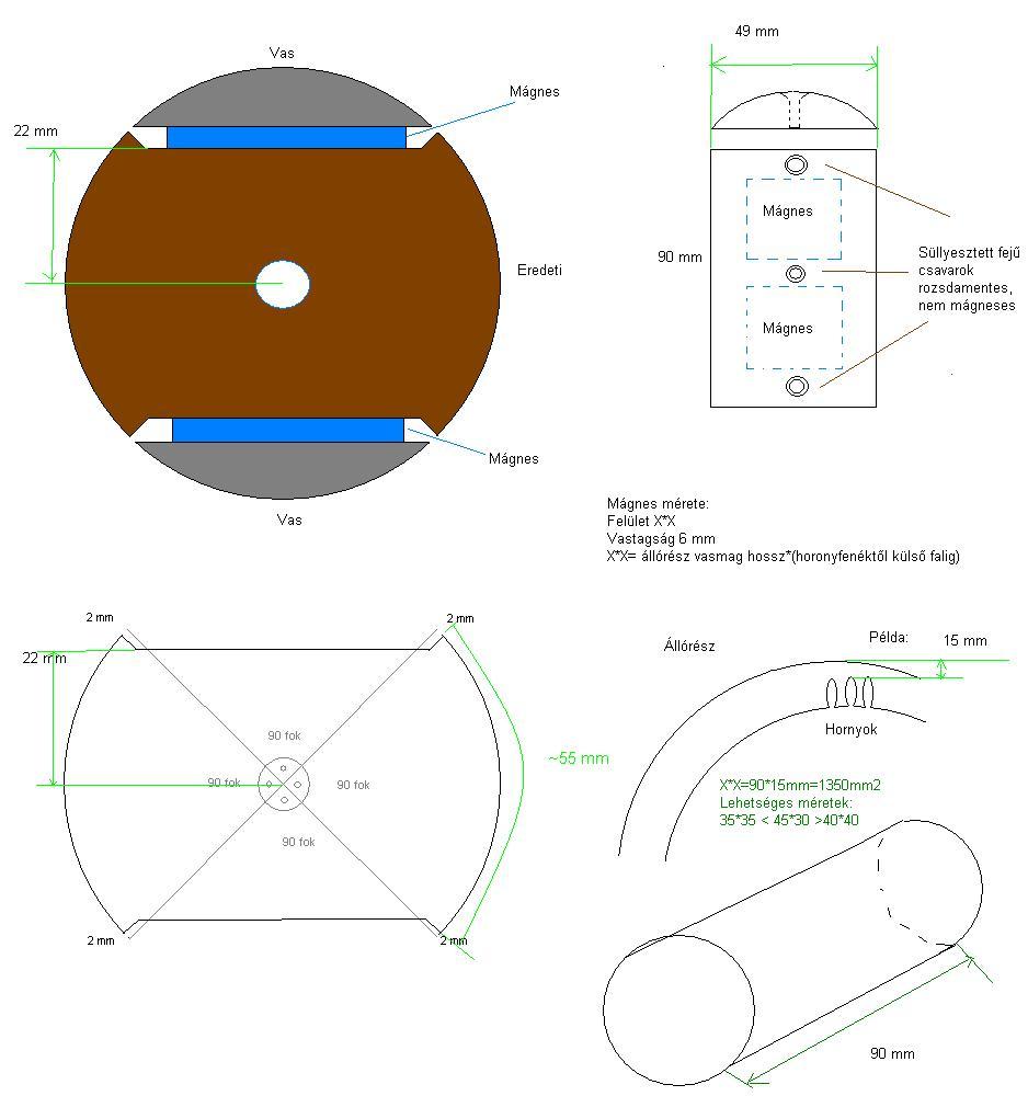

(#) gulyi88 válasza gergobmwe30 hozzászólására (») Márc 23, 2013 /
Mágnes vastagsága megfelelő (5mm is elég, a vastagság egy méreten felül már nem növeli a teljesítményt, viszont a mágnes köbcentit, így az árat igen!!)
Mágnes másik két mérete kb legyen ugyanannyi, mint az állórész vastest koszorújának keresztmetszeti mérete.
(Koszorú az az a rész, ami a hornyok külső szélétől a vascsomag külső széléig terjed (a vastest "tömör" gyűrű része)).
(#) btoti válasza gergobmwe30 hozzászólására (») Márc 23, 2013 /
Az N35-ből gondolom,hogy neodímium. Ebből szerintem is elég a 6mm-s az 1,1kW-s átlagosan szokásos állórész vasmag-méretéhez saccolva. A hossza adódik a forgórész eredeti pólus hosszából. A szélességét pedig szintén az eredeti forgórész pólus szélességhez illik igazítani, figyelembe véve, hogy lesz-e "kalapozva", vagy nem. (Feltételezve, hogy 3fázisú, 6 pólusú aszinkron motorról van szó a 960-s névleges fordulatból.) Így igazából a vastagság (6mm) választható. Nincs sok értelme fölé menni, mert a kilépő erővonal sűrűséget a pólusfelület korlátozza, a max. indukciót pedig a vasmag telítődés.
(#) gergobmwe30 válasza gulyi88 hozzászólására (») Márc 23, 2013 /
Köszi! Akkor úgy nézem, kb elég kell legyen... Ebben a méretben nem találok 5mm vastagot, szóval marad a 6mm. A 15mm is elég, kb 17mm a vasmag vastagsága... Picit kisebb, de remélem ez nem lesz baj...(vagyis annyire nem számít)
(#) gergobmwe30 válasza btoti hozzászólására (») Márc 23, 2013 /
Igen, N35 neodímium... 6 pólus, aszinkron természetesen... És kalapot természetesen kap. Ha jól gondolom, kb 5 horony széles lesz egy pólus. 36hornyú a moci, 1,2-7,8; 3,4-9,10 stb a tekercselése, koszorúban.
Akkor ez a mágnes rendben lesz, jöhet a gépmunka....
Köszönöm a segítséget!

(#) gergobmwe30 válasza sziriusz hozzászólására (») Márc 24, 2013 /
Jogos a felvetés... bár szerintem két oldalra megy a fluxus, de nézzük meg, mekkora keresztmetszeten mehet a fluxus két oldalra... ha nekem a lemezek "vastagsága" 23mm, ebből a hornyok mélysége legalább 10mm... tehát effektíve a keresztmetszet, amin "oldara mehet a fluxus", 10-13mm, mindkét oldalt... tehát kb 25mm összesen... namost ha ezt így kell nézni, vagy 20-25mm széles mágnes kellene.... vagy nemtudom,..... nagyon éjjel van már.... megyek is aludni, míg jobban el nem bizonytalanodom...
(#) gulyi88 válasza sziriusz hozzászólására (») Márc 24, 2013 /
Igazad van! Koszorú keresztmetszetének kb kétszerese kell a mágnes felületnek lenni (pólusonként).
Viszont a 2 légrésátlépést is 2 mágnes gerjeszti át, így 3-4mm-es mágnes is elég szerintem.(Talán csináltunk is erre FEMM es szimulációt valamikor régen).

(#) erbe válasza gergobmwe30 hozzászólására (») Márc 24, 2013 /
Ma este készítettem egy újabb átalakítási vázlatot a te ötlededet követve. A felkérés 4 pólusú motorról szólt, de értelemszerűen bármilyen pólusszámra átrajzolható. A példamotor 0,75-1kW-os lehet, ehhez forrás függvényében 9000-3000.-Ft a beépítendő mágnes. !!!
A hozzászólás módosítva: Márc 24, 2013
(#) gergobmwe30 válasza erbe hozzászólására (») Márc 24, 2013 /
Az én forgórészem kicsit másabb volt a kis motorban. Miért 2pólust csináltál csak? a rajzolás könnyedsége miatt? Megpróbálom lerajzolni az én tervemet és lefényképezni, mert paint-ben nem hinném hogy fog menni.. bár megpróbálom...
A mágnesnek akkor olyan hosszúnak kell lennie, mint az állórész, ez OK, és olyan szélesnek, mint a horony feneke és a vas széle közti rész? esetleg ennek kétszrese? mert két irányba megy a fluxus... vagy nem így kell gondolkozni?
Miért 2 pólust? Hiszen ez 4 pólus. Egyedül a mágnesek irányát nem rajzoltam be, de azt hittem, ez egyértelmű.
A mágnesek felületének kell annyinak lenni (nagyjából, nem szentírás), mint a vasmag hornyok mögötti keresztmetszetének kétszerese. Fölötte a pólussaru ezt már elossza. Ha gyengébb a mágnes, lehet nagyobb felületet, ha erősebb, kisebb felületet alkalmazni. A vastörzsben a gerjesztés azonos lesz. Túl erősre nem érdemes fölvinni, mert nő a vasveszteség, a melegedés.
(#) foxi63 válasza gergobmwe30 hozzászólására (») Márc 24, 2013 /
Ez nem 2 pólus, hanem 4! Mert a mágnesek Északi (vagy déli) oldalai vannak kifele a maradék vastest adja a másik Déli (vagy északi) pólust.

(#) gergobmwe30 válasza erbe hozzászólására (») Márc 25, 2013 /
Ja tényleg, bocsi.. Persze, látom, csak nem gondoltam végig, hogy ez a mágnestakarékos megoldás 4 pólushoz..
De úgy látom elég széles mágnesekkel számolsz. 30-40mm ha jól látom? ekkora kellhet hozzá?
(#) erbe válasza gergobmwe30 hozzászólására (») Márc 25, 2013 /
Ne azt nézd, hogy milyen széles! A felület-keresztmetszetet nézd! Az előző éppen egy részben ismert méretű motor, nem biztos, hogy akkora kell hozzá. A tiedhez neked kell lemérned, kiszámítanod, mekkora kell.
