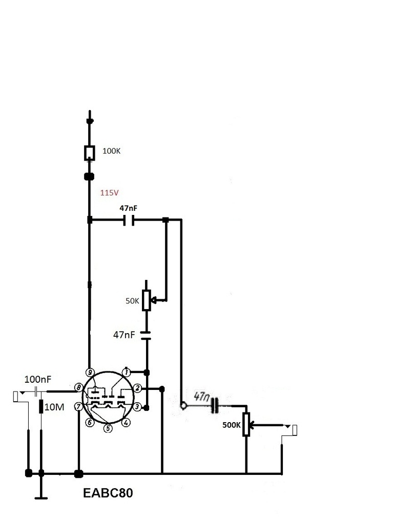

ZSozsóó ez az EABC80-as kapocslás mennyire használható véleményed szerint? Állítólag ez EABC80 nagyon jó előfokcsőnek, illetve itt jól alkalmazható ilyesmi torzítóba. Én személy szerint nem foglalkoztam vele, de egy barátom a grafikonjával számolgatott (és szerkesztgetett, mert kereste a legkisebb torzítású munkapontot) és előfoknak szerinte tökéletes. Bár már lemondott róla és inkább most az ECC85-tel próbál valamit összehozni (mert ehhez jutottunk hozzá olcsón), most, hogy látom ezt a kapcsolást, gondoltam megépítem, mert már régen vadászok valami egyszerűbb teljesen csöves drivera.

Ez a kapcsolás az én "agyszüleményem".Egy ECL86 meghajtására szolgált,a rajzról lemaradt egy kondi,amit ezen már pótoltam.Ha jól emlékszem ott egy 100K-s hangerőpotmétert használtam.Az EABC80 triódája egy ECC83-hoz igen közel álló trióda.Ezt,mint elméleti rajzot raktam fel,hátha valaki kedvet kap hozzá és tovább gondolja.
