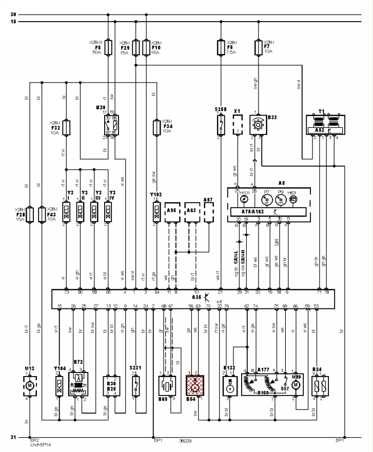

Továbbra is Skoda Octavia rángatás a problémám.
Sok mindent megcsináltattam, cseréltettem, beállíttattam a kocsin, de egyféle rángatásom továbbra is megmaradt, mégpedig a vizes, párás, esős, havas időben.
Márc. 14-én mentünk haza a nagy hóvihar közepette vidékre, M3 pálya, és egy idő után 3-henger érzéssel rángatott a kocsi. Hazaérve belenéztem a motortérbe, és megdöbbenve láttam, hogy a motor teteje tele van hóval!!! Hogy került oda, miért nem olvadt el csak sokadlagos kérdés.
Ma reggel folyamatosan rángat menet közben, délután óta esik a hó és minden csupa kása, víz, latyak és hó. Motortérbe belenézve, megint vizes a motor teteje...
Nagy valószínűséggel valami vizesedés okozhatja a problémámat. Ha ez a hiba, akkor hol kereshetem a forrását? Alkatrészben (elektromos kábelek, trafó, átütés, ellenálláshiba, stb...)? Vezérlésben?
A víz/hó be tud kerülni a motortér tetejéhez vagy sem?

(#) delta1 válasza TomiFilth hozzászólására (») Márc 27, 2013 /
Szedjél szét minden oldható elektromos kapcsolatot a motortérben, és mielőtt összerakod fújd be valami kontakt spray-vel. Szerintem orvoslódni fog a dolog...

Alsó motorburkolatod meg van? Milyen motorkód? A régebbieknél (AEE) előfordulhat a megszakító környéki párásodás, vizesedés. Gyertyapipákon van fém "kupak". Én ledobáltam róla. De nagy segítség lehet "delta1" társunk tanácsa.
(#) TomiFilth válasza csibai hozzászólására (») Márc 28, 2013 /
Most, hogy mondod. Az alsó középső motorvédő műanyag lemez letört tavaly, nincs rajta. Gyertyapipákon nincs fém, ha jól emlékszem.
Motorkódom AKL (2000.05 havi).
A megszakító az hol helyezkedik el fizikailag? Hogy néz az ki?

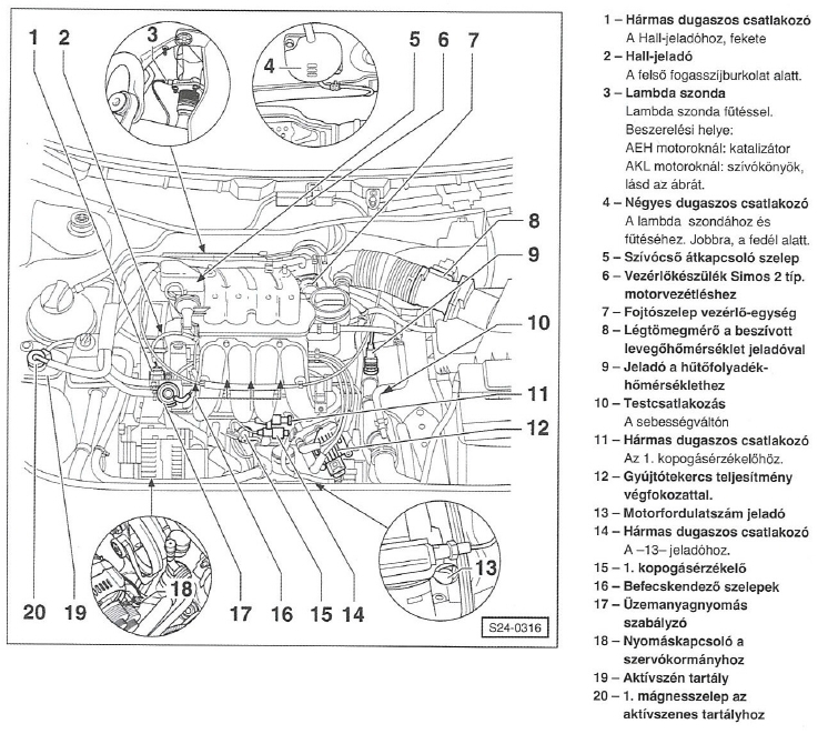

(#) TomiFilth válasza TomiFilth hozzászólására (») Márc 28, 2013 /
Ezen a robbantott ábrán a 12-es "gyújtótekercs teljesítmény fokozattal"-ra gondolok, hogy ez lenne a megszakító?

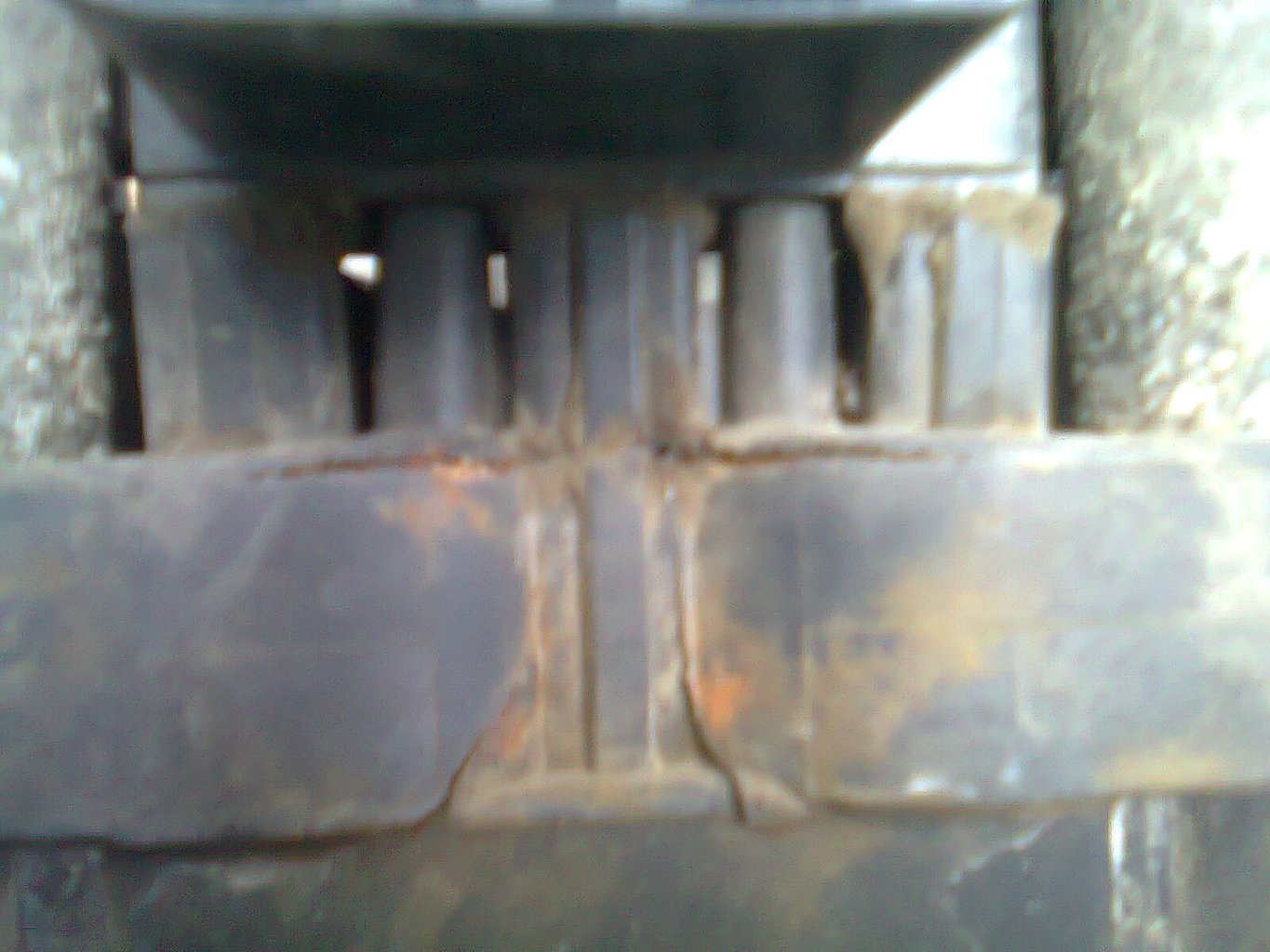

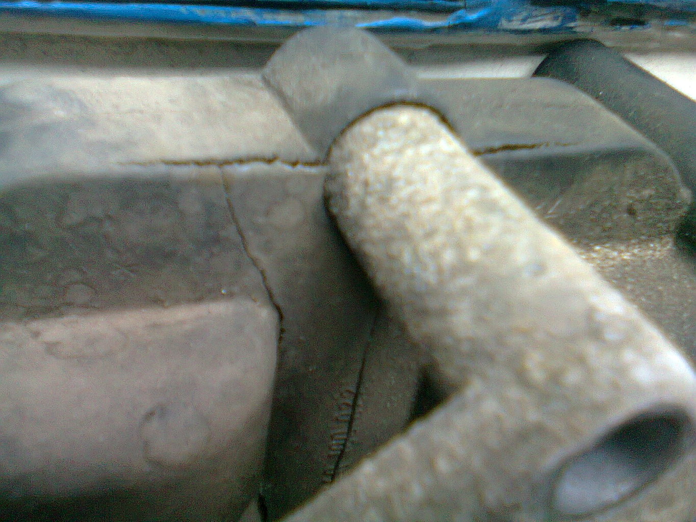

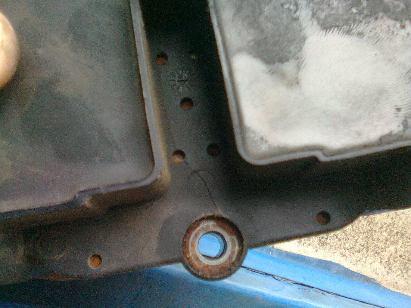

(#) TomiFilth hozzászólása Márc 29, 2013 /
Gyújtótrafót lecseréltem elektromos modullal együtt, de még nem tudom mi az eredmény, estére kiderül. Csatolt képeken létszik, hogy kissé szét van repedve a burkolat pár helyen. Még az eredeti VW volt benne TEMIC gyártmány, VW jellel.
(#) TomiFilth válasza zolika60 hozzászólására (») Márc 29, 2013 /
Köszi az infót, tehát az már biztos, hogyha nem is a trafó volt a gond, akkor tovább kell mennem, és következő lehet a gyújtás/hall jeladó és vagy a fordulatszám jeladó... Gondolom. De remélem jön a VIM és tud segíteni...

(#) VIM válasza TomiFilth hozzászólására (») Márc 31, 2013 /
Ebben a hsz.-ben már egyszer volt szó a hallos vezérlő egységről és annak hibáiról. Ha az oldalon ügyesen kattintgatsz, sok mindenre fény derül, még arra is, hogy az egyik tag egy Szamara (2109) jeladóját építette be a Bosch alaplapba és működik a kocsija. Persze ez nem olyan egyszerű, hogy azt lehessen mondani, hogy ez a megoldás, mert az egészet látni kellene közelről, hogy esetleg nem-e kopott is ráadásul a felső persely és okozott-e károkat a jeladóban stb. ...

(#) TomiFilth válasza VIM hozzászólására (») Márc 31, 2013 /
Nos a HALL jeladó és a motor fordulatszám jeladó csatijait leszedtem, és megmértem multiméterrel az értékeket tegnap.
HALL jeladónál 4,5-5,5V-ot kellett mérni 2-2 pólus között, ez meg is volt.
Fordulatszám jeladónál 450-1000Ohm ellenállást kellett mérnem 2 pont között, ez is megvolt.
Kérdéseim, hogy ettől még lehetnek a jeladók hibásak?
A HALL jeladó értéke, amit ad ilyen hideg és párás időben, kevés/kicsi/nem olyan, amit a trafó fel tudna erősíteni?

(#) TomiFilth hozzászólása Ápr 2, 2013 /
Nézegettem a HALL jeladókat. Felmerült egy kérdés bennem, hogyha kicserélem, akkor nem kell a gyújtást újra beállíttatni? Vagy az én kocsim automatikusan beállítja a gyújtást magának?

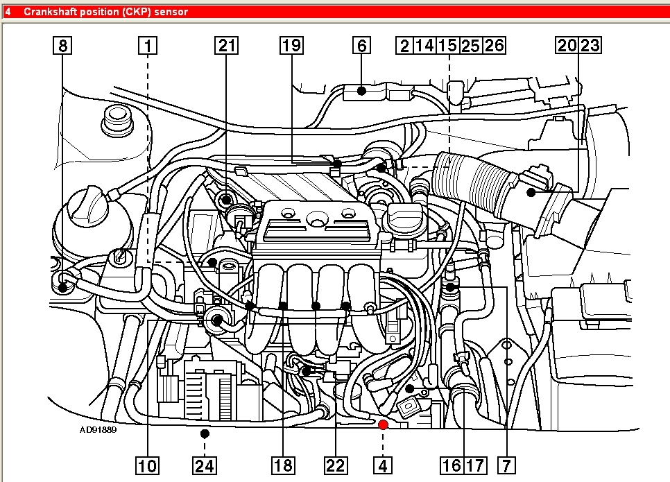

(#) szikra válasza TomiFilth hozzászólására (») Ápr 2, 2013 /
Nem!A motorszamitogep adja a gyujtasnak a jelet,a motorszamitogep pedig a fotengely jeladotol (crankshaft senzor).A kepeken pirossal jelzett....
(#) TomiFilth válasza szikra hozzászólására (») Ápr 2, 2013 /
Értem, köszönöm! A csatolt ábrádon a HALL sensor az 1-es számmal jelzett alkatrész lenne ugye?
Az a butykos tengely jelado.Egyes modeleknel a gyujtas jelado bele van integralva a gyujtotrtafoba ha a trafo a butykostengely vegen van .Ebben az esetben gyujtas alitas is lehetseges.Jo volna feltegyel egy kepet hogy hogyan is nez ki a tied

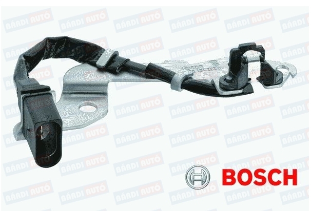

Szóval ha jól értelmezem:
1. A motor fordulatszám jeladó az a főtengely jeladó.
2. Ha a bütykös tengely a vezérműtengely, akkor ott van az én autómnál a HALL jeladó (bütykös tengely jeladó) a fogasszíj takaró műanyag lemez alatt, és ha minden igaz akkor a csatolt kép szerint néz ki a hall jeladóm.
A bütykös tengely jeladója hogy jön képbe a gyújtásnál?
Mert most már nem tudom, hogy ezt vagy a főtengely jeladót kell cserélnem?

(#) VIM válasza TomiFilth hozzászólására (») Ápr 2, 2013 / 1
Azt elfelejtettem mondani, hogy ez a motorvezérlő típus (Simos2) nem elosztós megoldású, ezért nincs is neki az AEE kódúhoz hasonló hallos elosztója. Amiről "szikra" próbál említést tenni az szerintem a főtengely jeladó volna (CKP), ami a fordulat jelet szolgáltatná. Ennek a hibája (jel kimaradása) okoz rángatásra hasonlító jelenséget. Ez az érzékelő az "önindítós házban"van valahol elöl jobb oldalon. Ha három kivezetése van az érzékelőnek, akkor az 1-2 és 1-3 között végtelen, 2-3 között pedig 450-1000Ohm-ig megfelelő értékel kellene mérni. Amit a képen mutatsz az a vezérmű tengely (CMP) felső holtpont jeladó volna. Ennél a jeladónál a 3. és a test között "0" Ohm-t kell tudni mérni és gyújtásnál 1. és a test között 5V-t. DE! Legjobb volna egy diagnosztikai vizsgálat, mert a mérés során esetlegesen bekövetkező hiba (zárlat), végzetes is lehet és az többe fog kerülni.
