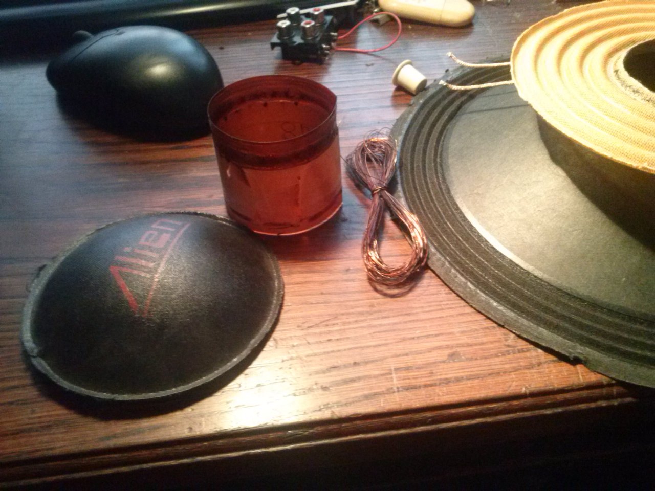

(#) Davidd hozzászólása Márc 24, 2013 / 1
Sziasztok!Sikerult megjavitanom egy hangszorot. Teljesen cseve csere volt mert az elozo a melegtol eldeformalodott. Igaz apum segitett mindenben. A kepen az uj cseve, nem az kerult bele hanem egy masik. Meg most is szarad a ragaszto, ami videot feltoltok alig van meghajtva. Teszek fel olyan kepet is ahol latszik milyen volt eredetileg. Sehol sem koszol stb..beszeljenek a kepek!
