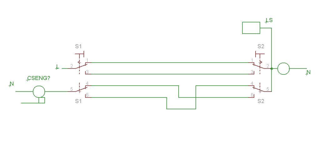

Működőképes lenne a mellékelt kapcsolás?
A cél az, hogy külső világítást kapcsolhassak két különböző helyről automatikusan mozgásérzékelők által, ill. váltókapcsolókkal manuálisan úgy, hogy ezzel egyben ki is iktassam a mozgásérzékelőket. (Lesz még egy a rajzon nem szereplő kapcsoló a váltókapcsolók után, amivel csak a mozgásérzékelőket tudom kikapcsolni.)
Mennyire tolerálja a mozgásérzékelő, ha a kapcsolt kimenetére is megkapja a fázist?
(#) Inhouse válasza vzsolo hozzászólására (») Márc 30, 2013 /
A rajzodon fennakadtam, mi az a csengő pl?
Lehet kapni olyan mozgásrézkelőket, ahol megoldott a fixre kapcsolás.
(#) proba válasza vzsolo hozzászólására (») Márc 30, 2013 / 1
Ha jelfogós a kimenete ,nem érdekli. (másmilyet meg még nem láttam)

A mozgásérzékelő a tápfeszültség megjelenésére is csenget egyet ,nem tudom tudod e.
Először a feladatott kellene tisztázni.Alap dolog amit a hozzászólásodból kivettem ,hogy a lámpát két helyről tudd kapcsolni.
A mozgásérzékelő kérdésnél tisztázni kell ,hogy az idő nagy részében be lesz kapcsolva a mozgásérzékelő funkció (ekkor a kimenet LS pontja mehet egy kapcsolón keresztül a váltó kapcsoló és az égő közös pontjára) Ha az idő nagy részében nincs szükség a mozgásérzékelésre ,akkor a mozgás érzékelő LS kimenete a kapcsoló és a lámpa közös pontjára (ha precízebb vagy egy kétsarkú kapcsoló egyik sarkán keresztül) és a mozgásérzékelő tápja egy kapcsolón keresztül a fázisra (precízség esetén a kétsarkú kapcsoló másik sarka.) Így kiiktatás esetén a mozgás érzékelő sem fogyaszt.(viszont ha a mozgásérzékelőt bekapcsolod egy ideig világítani fog) A kétsarkú kapcsolót azért merem javasolni ,mert szerelésnél nem biztos hogy eszedbe jut ,a lámpa felől vissza is kaphatsz fázist ,nem elég a mozgásérzékelőt áramtalanítani. (gondolom így szabványosabb is) A másik esetleg a relével párhuzamos RC tagon keresztül a mozgásérzékelő tápot is kaphat /bár ezt nem tudom működési zavart okozhat e egyáltalán/ A csengő az valami belépésjelző lenne ha világít a lámpa ,és mozgás van? vagy mi a célod vele?
A hozzászólás módosítva: Márc 31, 2013
(#) proba válasza vzsolo hozzászólására (») Márc 31, 2013 /
Két váltó kapcsolóval az általad kívánt cél szerintem nem kivitelezhető (egyik állás mozgásérzékelő ,a másik fix bekapcsolás) Esetleg ha olyan keresztváltó kapcsolót találsz ami két váltókapcsolóból van felépítve.Ebben az esetben építesz két alternatív kapcsolást (természetesen ellentétes logikával.Az egyikkel az izzókat vezérled a másikkal a mozgásérzékelők kimenetét kötöd a lámpákra.

Az a cél, hogy a ház körül elhelyezett két mozgásérzékelő érzékelje a mozgást, aminek hatására felkapcsolja a lámpákat, és megszólaltassa a csengőt. Ámde, ha én ki szeretnék menni este (két helyen lehetséges, ezért kell kettő kapcsoló), akkor felkapcsolom a lámpát, amivel egyidejűleg le is kapcsolom a mozgásérzékelőket, hogy az én jelenlétemre ne szólaltassa meg a csengőt egyik sem.
A mozgásérzékelők adatlapját olvasgatva magam is rájöttem, hogy az éledési idejük alatt is kapcsolt állapotban vannak, így átterveztem a kapcsolást olyan módon, hogy nem a fázist veszem el tőlük, hanem az LS-t kapcsolom le a lámpákról (lásd csatolmány).
(#) proba válasza vzsolo hozzászólására (») Ápr 1, 2013 / 1
Kezdjük elölről.
Az összes álapot amit szeretnél (félek egy csomó ellentétes logika van az elképzelésedben)
Van két váltókapcsoló ,ami egymástól függetlenül tud kapcsolni egy lámpát ( azt is tudja hogy egyikkel fel ,a másikkal le ,és fordítva minden kombinációban - ezt a te rajzod nem tudja -, de szükséges ? )
A mozgás érzékelő kapcsolja a lámpákat ,és egy csengőt is ,és ezt a részét a váltókapcsolókkal akarod kikapcsolhatóvá tenni.Ami némileg bonyolítja ,ugyan azon kimenetre nem rakhatod a csengőt mint a lámpákat ,mert akkor együtt szólnak/világítanak,ha külön rakod akkor a minimum néhány plusz relé.
Apró adalék ,ha felkapcsolod a villanyt ,bemész a területre ,kimész ,a mozgásérzékelő kimenete aktív lesz hisze mozogtál ,lekapcsolod a lámpát ,csengetés ,mert a mozgásérzékelő még nem kapcsolt le.Ha a tápját adod vissza ,akkor az éledés és alatta csengetés.Tehát a csengetést egyszerű módon nem úszod meg.
