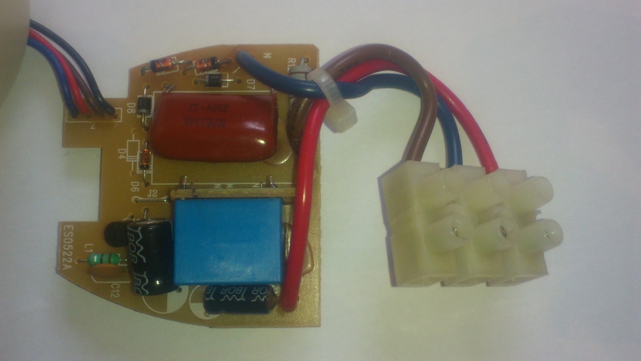

Pár kép a mozgásérzékelőről.

Sziasztok! Lenne egy hagyományos fényvető mozgásérzékelővel. a fentebb olvasottak szerint kikötöttem a zavarszürő kondenzátort hát ha az zavar be. Hibajelenség nem kapcsol helyes bekötés esetén.

![]() Az a kondi, amit kivettél nem zavarszűrő, hanem a trafó nélküli tápegység kondenzátora. Enélkül biztos, hogy nem fog működni. Ettől függetlenül, könnyen lehet az a rossz, lecsökkent a kapacitása. Meg kellett volna mérni mielőtt kivetted, hogy mennyi volt a táp feszültsége, nagy valószínűséggel 24VDC körülinek kellene legyen, ha nincs meg, akkor az a baj. A kondit meg kellene mérni, ha nincs meg a kapacitása, venni helyette egy újat (csak azonos paraméterekkel, hálózati feszültségre van kötve!). A készülék a hálózatra kötve nincs galvanikusan leválasztva! Érintése életveszélyes!
Köszönöm a segítséget. Megteszem amit mondtál.
Kedves Inhouse! Vissza forrasztott kondenzátor után, 4 V feszültséget mértem. Kapacitásmérőm nincs így a kondenzátor értékét nem tudtam megmérni. Vajon a hiányzó tápfeszültség lehet a ludas?
Elvileg a 334K az 330nF-ot jelent?
Nagyon valószínű, elég, ha megnézed a relé behúzótekercsének feszültségét, nagy valószínűséggel 24VDC lesz. A 4V biztos, hogy kevés.
Maga a táp egyszerű, van benne soros ellenállás és kondi, zener, puffer, ezek közül bármelyik lehet rossz. Nagy a valószínűsége, hogy a kondi lesz, de lehet megnyúlt a soros ellenállás is, vagy kiszáradt puffer kondi, de a zener is vacakolhat. Az ellenállást gondolom meg tudod mérni, hogy nem nyúlt-e meg? A kondihoz nézd meg ezeket: kondenzátor jelölés visszafejtő, kondi jelölések. Egyébként igen, 330nF. Feszültség érték nincs jelezve rajta? Áram alatt ne érj hozzá a panelhez!
Kicseréltem a 330 nF-os kondit és a tekercsel párhuzamosan bekötött IN4148 zénerdiódát. Ha ráadom a feszültséget a relé behúz, de nem kapcsol ki. További ötlet?
Az 1N4148 nem zener, sima általános Si dióda. Rossz volt? Miért cserélted ki? Milyen tekerccsel van párhuzamosan, a relével?
Mekkora a feszültség a puffer kondin? Mennyit vártál? Mennyire van állítva az idő potméter?

Megpróbáltam 24= adni stabil tápról a relének de az eredeti diódával zárlatosnak tűnt az áramfelvétele alapján. Kiforrasztottam, ismét kapott 24 V-ot szépen behúzott ahogy kell. Ezért ma vettem, helyette egy másik diódát és kicseréltem. A két alkatrész cseréje után van a fenti állapot.
A relé tekercsével van párhuzamosan az említett dióda. Egy óra eltelte után sem kapcsol ki. / próbáltam az idő potin is állítani/ A puffer kondenzátoron a feszültség 23 V. Milyen értékűre szoktad cserélni a puffer kondit?
Ha a helyén adtad a relének a tápot ,és nem teljes rövidzárat mutatott,illetve nem működött rendesen ,nagy valószínűséggel ezután a relé vezérlő tranzisztort is cserélheted.(az alkatrészek nem minden esetben tolerálják a visszafelé kapott feszültséget.Az általad detektált abnormális áramfelvétel ebből fakadhatott,nem a dióda hibája volt.)
Ha van műszered, akkor jó lenne az alkatrészeket is mérni néha.
A külső 24VDC nem volt rossz ötlet, de talán érdemesebb lett volna a pufferra kötni és nem a relére közvetlenül. Nagy valószínűséggel fordítva is próbálkoztál, azért volt nagy áramfelvétel, mert akkor halt meg nyitóirányban az 1N4148. Ha most állandóan behúzva van a relé, akkor meg kell keresni, hogy miért. A tápfesz jó. A relét egy kis tranzisztor kapcsolja, vagy az zárlatos, vagy ha nem, akkor az IC-ből jön a fals jel, akkor ott lehet IC, vagy egyéb körítés probléma is.
A pufferral párhuzamosan csináltam egy tápot. Innen kap 24V-ot. Biztonság kedvéért kivettem és kimértem az egyetlen tranzisztort, bár úgy tünik nem az kapcsolja a relét. ST2SC945P multiméterrel kimérve jónak látom, így visszatettem. Feszültségei: emitter 0V / collektor 0.12 V / bázis 0.11 V. A CO324 IC 1-es lábáról megy vezérlés a relé felé. 1-es láb 4,5 V / 2-es láb 3.8 V / 3-as láb 3.4V / 4es 23.2 V / 5-6-7 üres / 8-as 3.2V / 9-es 2.8 V / 10-es 0.2 V / 11-es 0V / 12-es 0.1 V / 13-as 3.6V / 14-es 4.3V.
A helyzet változatlan a tápfesz ráadásakor a relé behúz és behuzva marad mindaddig amaddig tápfesz van. Ha leveszem a tápot egy másodperccel később a relé elengeg.
Az egész kapcsolás behúzott relénél 16mA- t vesz fel.
Idézet: „A pufferral párhuzamosan csináltam egy tápot. Innen kap 24V-ot.” Az jó, így lehet szépen méregetni. Idézet: „Biztonság kedvéért kivettem és kimértem az egyetlen tranzisztort, bár úgy tünik nem az kapcsolja a relét.” Nem hinném, hogy jól tűnik. A CO324-es quad műveleti erősítő IC nem szokott akkora áramot biztosítani, hogy behúzhasson egy relét, de nem is illik így tenni. A másik ok, hogy 4,5V-tól nem fog behúzni egy 24V-os relé. Próbáld meg, ha kiveszed, nem fog behúzni a relé, hacsak nincs a tranzisztor panelpontjai között zárlat. Az 1-es lábról egy pár kohmos ellenállás megy a tranzisztor bázisára. A passzív alkatrészek hibájának lehetőségét minimálisnak véve, és elfogadva, hogy a tranzisztor nem CE zárlatos, akkor cseréld ki az LM324-et. Rakj egy foglalatot a helyére, így próbálható marad. A hozzászólás módosítva: Márc 4, 2013
AZ IC 1 pontja közvetlenül a relé tekercsére fut a nyákon. A tekercs másik pontja pedig közvetlenül megy az IC 4-es pontjára. A tranzisztor bázisa egy 47µF kondin és egy 2 kOhm értékű soros kapcsolás megy az IC 2-es lábára. Mivel a puffer felől a relé megkapja az állandó pozitív feszültséget, elképzelhetetlen, hogy az IC 1-es pontjáról pozitív vezérlés esetén engedne el a relé, és ez az ami hiányzik neki???
Nekem is nagyon fura
IC csere, nem egy nagy összeg. Mire lepróbálod az LM324-et, addigra rég túl vagy rajta.
A relé lehet nagy behúzótekercs ellenállású, viszont akkor a múltkori diódazárlatos esetnél az IC 1-es kimenete sérülhetett, és nem egy oda feltételezett tranzisztor.

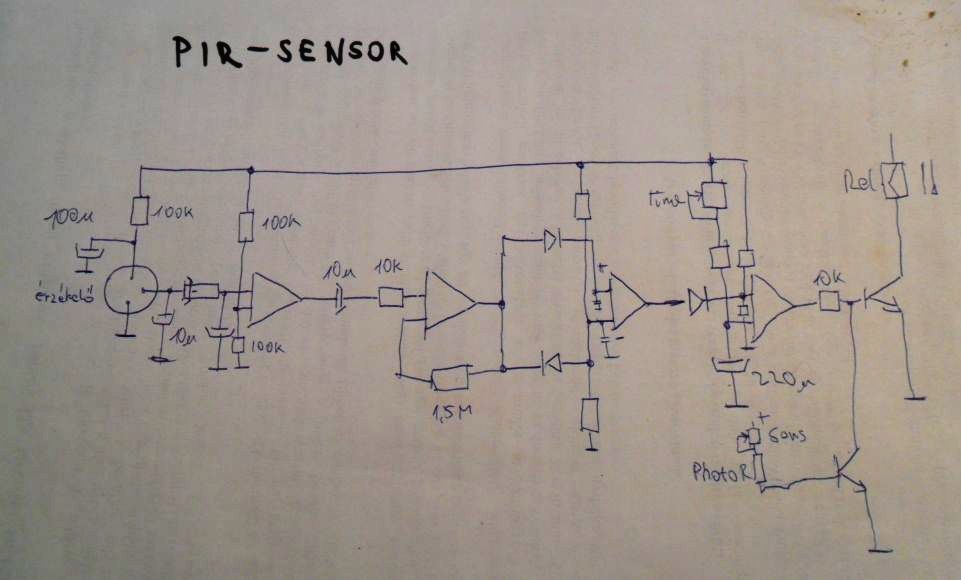

Sziasztok! Találtam egy rajzot. Inkább vázlatnak nevezném. Nem tudom, mikor készítettem, az is lehet, hogy csak emlékezetből. Nem kell szentírásnak venni, de hátha valakinek ez segít a működés megértésénél. Mindenesetre én nálam ez a típus fordult elő a legtöbbször. A lábkiosztás nincs rajta, ahhoz inkább vegyétek elő az LM324 adatlapját, az a biztos. Elnézést a rajz minőségéért. Inkább csak azt akartam szemléltetni vele, mennyire egyszerű áramkör.
