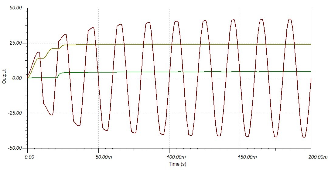

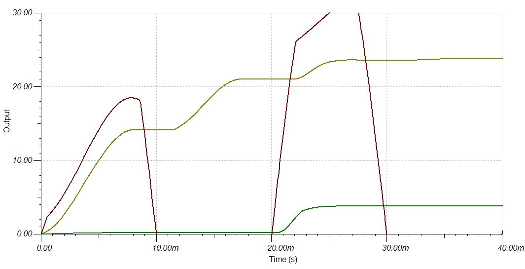

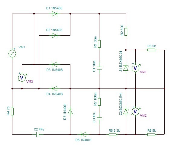

(#) _vl_ válasza Pioneer hozzászólására (») Ápr 1, 2013 /
A szimulátor szerint bekapcsoláskor is felléphet ugyanez a probléma, hiszen a kétutas egyenirányítás miatt jóval gyorsabban kialakul a pozitív tápfesz, mint a negatív. Viszont ez nagyban függ attól is, hogy a hálózati periódus melyik pontján sikerült áram alá helyezni a készüléket.
(#) Alkotó válasza _vl_ hozzászólására (») Ápr 1, 2013 /
Nem hinném! Nincs szimulátorom, de meglepő lenne számomra, ha a sok ezer mikrofarad gyorsabban töltődne mint a pár száz. Szinte biztos vagyok abban, hogy a pozitív oldal később áll fel mint a negatív.
(#) _vl_ válasza Alkotó hozzászólására (») Ápr 1, 2013 / 1
Gondolatod jó lenne, ha ugyanolyan lenne mindkét ágon az egyenirányítás módja. Itt azonban 0.5-2 félperiódusig (5-20ms) egyáltalán nem kezd el töltődni a negatív oldal puffere, addigra pedig legalább 5-10V lesz a pozitív oldalon.
30VAC, 1ohm belső ellenállású trafóval, oldalanként 5mA terhelés mellett: a piros a trafó kimenete, a sárga a 24V-os Zener, a zöld az 5.1V-os Zener feszültsége. Attól függ a késlekedés, hogy a hálózati színusz melyik pontján sikerült bekapcsolni az áramkört.
