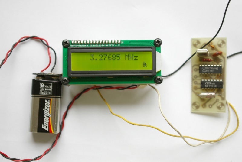

A problémáidnak ugyan valószínűleg nem ez az oka, de azt azért el kell mondjam, hogy a panelterved igen messze van az optimálistól (és akkor még nagyon enyhén fogalmaztam).
A tápvonalak vastagsága és vonalvezetése egyértelműen problémás. Különösen annak fényében, hogy a kijelző háttérvilágítását is a stabilizátorról hajtod meg. Ez egyúttal jelentős többletterhet jelent majd a stabilizátornak is, ezért valószínűleg melegedni is fog rendesen. Ha mondjuk 1V pontossággal tudod a betáp feszültségét, és amúgy sem akarod maximumra (pontosan) kihajtani a háttérvilágítást, akkor egy combos (2-3W-os) teljesítményellenállással a stabilizátor kihagyásával is megtáplálhatnád, így ez az ellenállás melegedne a stabilizátor helyett. Az ellenállást meg nyilván elpakolhatnád messzebbre, hogy ne fűtse annyira az áramkört. Az érzékeny analóg bemeneti fokozatot és a digitális szekciót pedig tápellátás szempontjából szét kéne választani, és csak a stabilizátornál találkozzanak (logikusan így a stabilizátornak és betápnak a kettő rész között kéne laknia fizikailag).

Egyfelől tökigazad van, és egyszerűen nem lehet (és nem is kell) vitatkozni az általad leírtakkal! Egyébként meg pont ezért írtam Idézet: . De, persze nem tudhattad, hogy egyelőre csak egy működő egységre van szükség mivel ez egy szántóföldi géphez lenne teszter ahol:„(Tudom lehetne szebb is, jobb is, egyszerűbb is” -nincs megfelelő mühelykörülmény (mérésekhez) -gyakran mostoha az időjárás -retkes, saras, olajos a gép -egyidejüleg több hiba lehet Ezek alapján az elképzelésem szerint a szenzorok teszteléséhez elegendő az néhány esetleg mondjuk 20-30 mp. emiatt a táp nem gond ha kicsit melegszik. (amúgy itthon 12V-ról ment 2-3 perc alatt épp csak melegedett... A gép elektromos rendszeréből csak 12V-ot tudok levenni de azt sok helyen.. Így nem volt cél egy minden szempontból optimális műhely műszer legyártása... Elég ha csak kijelezi, hogy működik, a szenzor vagy sem, a gyors hibakereséshez kell. Először Vicsys paneltervét kezdtem piszkálni a stab miatt de az se lett túl sikeres, ezért inkább gyorsan újraterveztem. (Ezt a "gyorsan"-t látod.. Csütörtök este terveztem, péntek este marattam beültettem...) És igen, a nyáktervezés topográfiájára és a szabatosságra nincs mentségem, hacsak az éjszakai bütykölés és a 'haladjunkmárrégkészkénelennie' ! ![]() Üdv:L
Felment ez is de nem változott, mindössze annyit vettem észre hogy mikor visszaolvastam PIC programot akkor írt ki számokat.... 4 0 44 1 (asszem ezt)* Üdv:L *Azthiszem! A hozzászólás módosítva: Ápr 7, 2013
Töltsd bele a Vicsys cikkben közölt programot. Azzal működik?
Betöltöttem, és teljesen ugyanaz a jelenség..... (Sőt, cseréltem 628-ra -hozzátartozó .hex-el persze- ugyanaz a jelenség... ) Korábbi tapasztalatokra alapozva tuti én rontok el valamit!!
![]() Olyan mintha nem menne a PIC.. A szkóp tápja közben meg lett, este ránézek azzal is, lehet , hogy valami nem stimmel az oszcillátor környékén... Lehetséges?
Ja, és elfelejtettem, hogy a program felmegy, és vissza is tudom olvasni. A két .hex amennyire látom egyforma.

Azért, próbáld ki, hogy nem-e a trimmer kondid tréfál meg. Tegyél a kvarchoz 2x33pF-ot.
Igen, épp ezt piszkáltam, de sajna nem volt itthon 33-as úgyhogy jobb híján 2 db 22pF tettem bele ... Az még tudtommal jó kellene hogy legyen nem?
Elindult. Nem ment a PIC, nem volt jó a kvarc, (azért a szkóp most jól jött) és cseréltem. Vadi új volt, ezek szoktak rosszak lenni? ![]() Nem akartam elhinni... Szóval felraktam a Vicsys féle eredetit, ahogy kell megy rendesen rövidre zárt bemenettel csak a Hz látszik. Átraktam az általad módosított verziót is, ott rövidre zárt bemenet mellett ezt látni: .000 kHr Ha nyitott bementtel nézem akkor ezek villognak: .42: KHr .432 KHr .42; KHr .42@ KHr .43< KHr és ezek random változva. Ezek még nem jelenik, hogy nem lesz jó, holnap kipróbálom a munkahelyen az ominózus szenzorral, hogy azzal a bemenő kb: Vpp=4V lehet hogy már ír ki értelmes dolgot.... Köszönöm mindenkinek aki kínlódott velem!! _vl_ : Átgondoltam, mégiscsak teszek bele egy izmosabb előtétet a háttérvilágításhoz, nem feltétlen kéne de ismerem magam nem baj ha hülyeségbiztosabb lesz, hátha rajta felejtem.. Úgyhogy köszi! Üdv: L
Ez itt az én megoldásom. A pozíciójelölések önkényesek, a NAND kapukat a NYÁK egyszerűsítése miatt felcseréltem. A programot kigyomláltam, illetve egy logó karakterrel bővítettem.
9V-os elemről bekapcsolt háttérvilágítással a 78L05 kézmeleg. Mitől is lenne melegebb, hisz a kijelző csak 17mA-t vesz fel világításra. Legalábbis az enyém. A gerbert kérésre felteszem.
Benne a javítás mind 16F84 -re, mind 16F628 -ra.

A NYÁK-hoz csak annyit, hogy balga módon hittem a google első találatában a BF240 bekötésével kapcsolatban, ezért a NYÁK-on EBC sorrend lett. Egy kicsit össze kell kócolni a lábakat beültetéskor. Két átkötés van összesen, a 78L05 előtt, illetve az előerősítő és a NAND kapu között (P1-P2). Ez utóbbi miatt lehet használni pl. csak TTL méréshez is a műszert, és akkor nem kell bekötni az előerősítő alkatrészeit... A p3-as csatlakozóra resetet vagy kapcsolót lehet rakni, későbbi szoftverfejlesztéshez. Küldöm a gerber fájlokat.
Teljesen jól megy! ![]() 4 tizedes kijelzés, Bar -ban. Nem tudom eléggé megköszönni! (Csak egy kis információ ha kíváncsi vagy: 1 bar alatt pontosan mér, fölötte picit többet mutat a valóságosnál, enyhén emelkedő tendencában. De ez egyáltalán nem gond hiszen a cél amire kell bőven megvalósult, -ráteszem a szenzort műkszik vagy nem!- ezt pedig tudja! Ennek oka egyébként is én voltam mert nem tudtam megmondani a felső nyomáshoz tartozó frekvenciát, ami valószínűleg nem pont annyi mint amennyit megadtam!) Tehát: ![]() ![]() Üdv: L

Megépítettem. Sajna nem működik. Az oszcillátor megy. Szkóppal megnéztem.
Az LCD-nek egy kivételével minden adatlába magas szinten. A R/W láb is magas. Az engedélyező alacsony.

Sajnálom, hogy nem működik. Most gyorsan visszaellenőriztem a hex kódot (letöltöttem innen, és beírtam a mikrokontrollerbe), nem küldtem-e rosszat esetleg. Nekem működik. Nem lehet, hogy összeér az E (6. láb) a NYÁKon mellette menő GND vezetékkel? Esetleg kijelző nélkül nézd meg, hogy a jelek dinamikusak-e? Vagy a 74132-nél nem ér-e össze az egyik láb a mellette futó vezetősávval (elég közel van), mert akkor végtelen ciklusba is kerülhet a program (nem tudja léptetni a "prescalert" ). Valami ilyesmire gyanakszom, mert szó, ami szó, elég közel vannak a vezetősávok egymáshoz és a lábakhoz. A hozzászólás módosítva: Ápr 21, 2013
A két IC között van egy ellenállás (értéke 10k), ami nincs az eredeti rajzon, mert ott az RA5 fixen a tápfeszültségre van kötve. Szóval ezt be kell ültetni, ha az MCLRE fuse engedve van.
Az áramkör egyébként működik az eredeti 628A-s programmal is, esetleg megpróbálhatod azt is.
