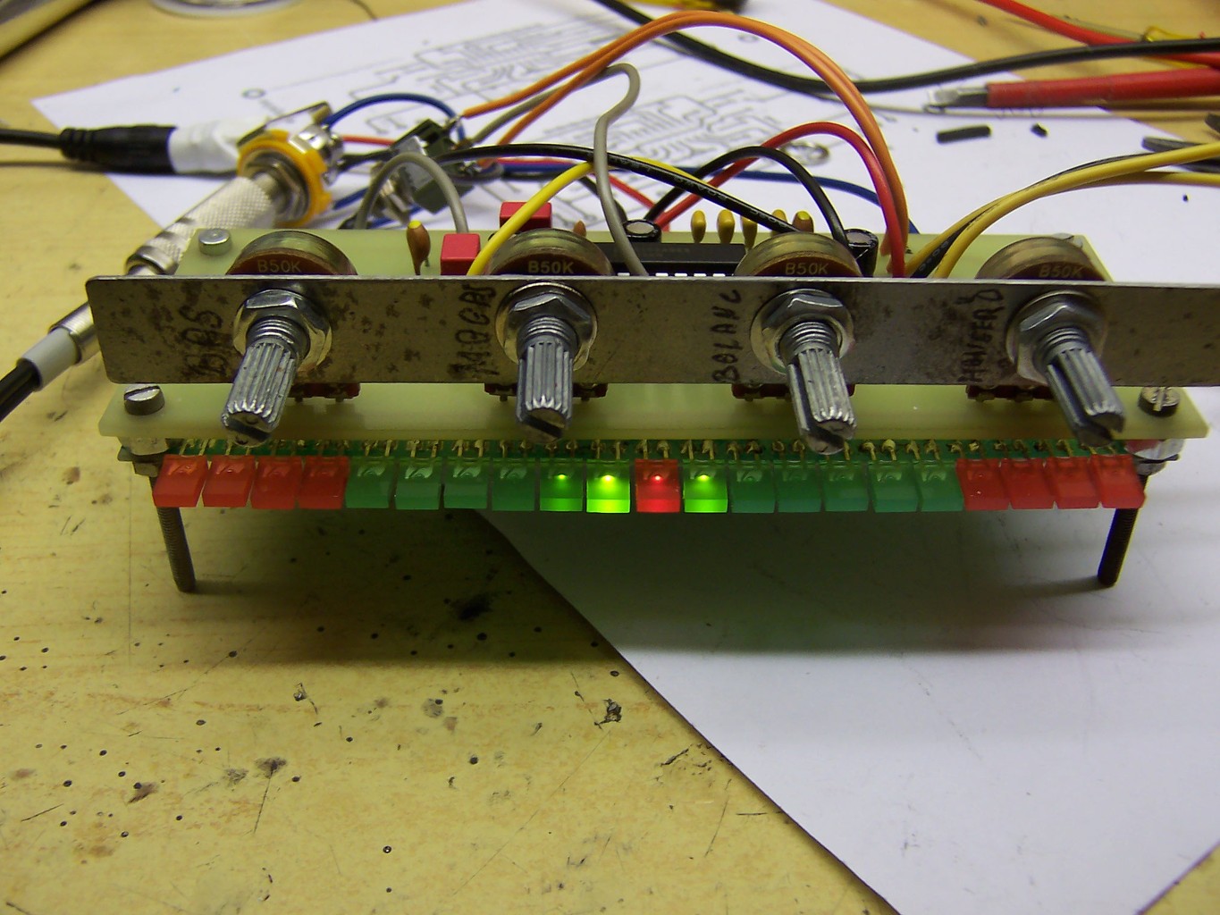

(#) at22 hozzászólása Ápr 3, 2013 /
Sziasztok! Építettem 2db kivezérlésjelzőt A277D-vel. Mellékeltem a kapcsolási rajzot, hogy melyiket építettem meg. Tökéletesen működik de én az erősítő elé szeretném kötni a jelre de ahogy ráteszem és ha a trimeren állítok igen csak gyengén teszi a dolgát. a keverőn is jócskán fel teszem a hangot. Az lenne a kérdésem, hogy hogy lehetne érzékenyebbre meg csinálni?
Az 1,2Mohm helyébe 1,2Kohm-et tettem.
A segítségeket előre is köszönöm.
(#) proli007 válasza at22 hozzászólására (») Ápr 3, 2013 /
Hello! Nem csoda, ez nagy jelszinthez készült.. A 277 referenciája a két dióda, ami kb. 1,4V referenciát ad. A bementi egyenirányító ebből is elveszi a maga 0,7V-ját. Próbáld ki egyenfeszültséggel a bemenetén, és látni fogod az érzékenységét. Készíts hozzá, előerősítőt. üdv!
(#) shoginc hozzászólása Ápr 10, 2013 /
Üdv mindenkinek, a mellékletben feltöltött kivezérlésjelző megépítését tervezem, csakhogy ezzel az LM358-cal van problémám, méghozzá, hogy a hestore.hu webshopban nem kapható (szerintem), mivel lehetne helyettesíteni? A másik dolog az lenne, hogy a 20k potméter helyett egy 22k kerülne bele, mivel azt ugyancsak nem találtam a webshopban. Lesz-e lényeges különbség a működésében emiatt? Előre is köszönöm a segítséget!
(#) shoginc válasza shoginc hozzászólására (») Ápr 10, 2013 /
Pontosabban mi ez az LM358 ezen a terven? hogyan kell ide bekötni? A jobb oldalon miért van máshogy kötve?
A hozzászólás módosítva: Ápr 10, 2013
(#) Alkotó válasza shoginc hozzászólására (») Ápr 10, 2013 /
Az LM358-ban 2 db műveleti erősítő van. Az "eltérés" csak a lábszámokban mutatkozik meg. Ahol a rajzot találtad, azon a környéken paneltervet is kell találnod.
A 20k helyett használhatsz 22k-t.
(#) shoginc válasza Alkotó hozzászólására (») Ápr 10, 2013 /
Szóval ha jól értem, mivel dual a műveleti erősítő, elég egyet használnom a két oldalhoz?
A bekötésről ezt találtam, ez így helyes? Még eddig nem dolgoztam ilyen típussal..
Ha viszont kettővel dolgozom, a bal oldalt is be kell kötni a v- és v+ is? Csak mert így hibás a bekötés..
(#) proli007 válasza shoginc hozzászólására (») Ápr 10, 2013 /
Hello! Olyan rébuszokban beszélsz, hogy nem lehet érteni mire gondolsz. Nem lehet tudni, hogy két IC tokra, vagy két műveleti erősítőre vonatkozik amit írsz. De..
A tokban két műveleti erősít van, melynek belül közös a tápfeszültsége. Ha a tokban csak az egyik műveleti erősítőt használod fel, akkor nyilván be kel kötni a tápját. De miért szeretnél két külön műveleti erősítőt használni, mikor az áramkör sztereó. De nyugodj meg, nemhibás itt semmi. üdv!
(#) shoginc válasza proli007 hozzászólására (») Ápr 11, 2013 /
Kösz a segítséget, így már értem.. Szóval a rajzon csak a jobb átláthatóság kedvéért van külön szedve a két műveleti erősítő az IC tokból. Így már teljesen világos.
Még annyi kérdésem lenne, hogy ennél a bekötésnél a ledekre maximum mekkora feszültség jut majd?
(#) proli007 válasza shoginc hozzászólására (») Ápr 11, 2013 /
Hello! Amennyi a Led nyitófeszültsége. Ugyan is enek kimenete áramgenerátoros. Azaz nagyon helyesen nem a feszültséget állítja be a Led-eken, hanem az áramot. Ha arra vagy kiváncsi, hogy mekkora lehet a Led-ek feszültsége (mondjuk hány Led-et lehet sorba kötni) akkor a válasz annyi, hogy a kimenetnek szüksége van működéséhez feszültségre, vagy si a tápról kb. 4V-ig lehet a kimentet "leengedni". Vagy ha úgy tetszik, 2V-os nyitófeszültségű Led-ből 4db-ot elvisz sorba, ha a tápfesz 12V. üdv!
