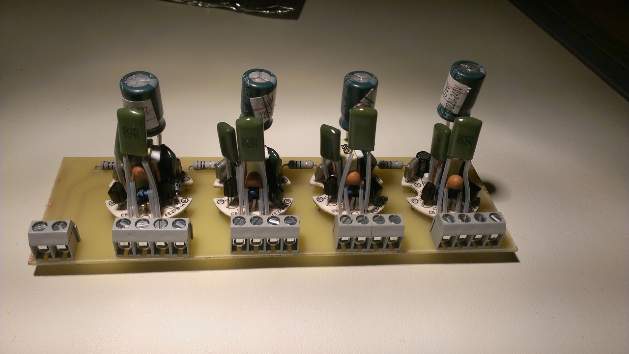

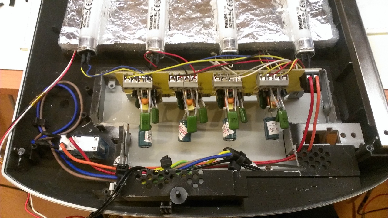

(#) tomipap hozzászólása Ápr 14, 2013 / 1

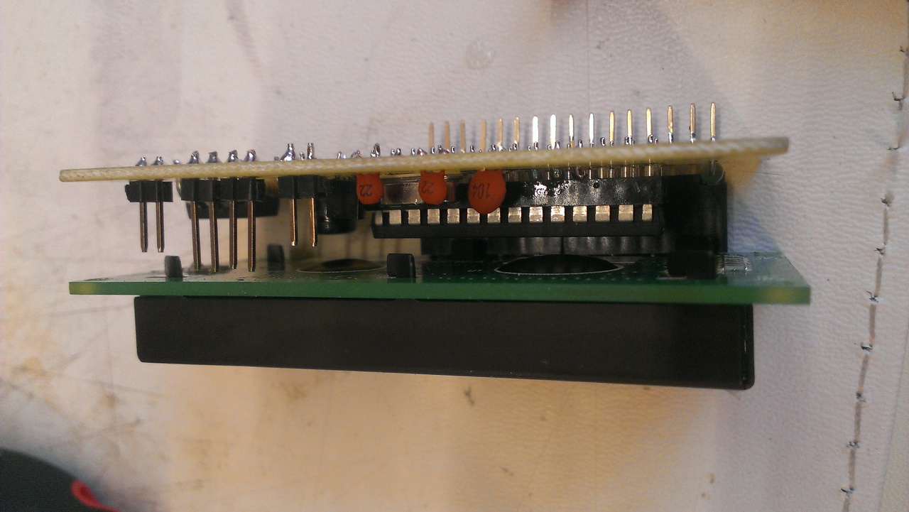

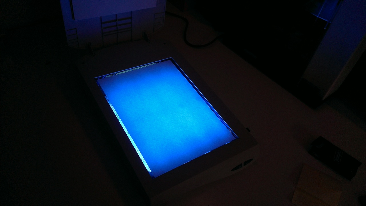

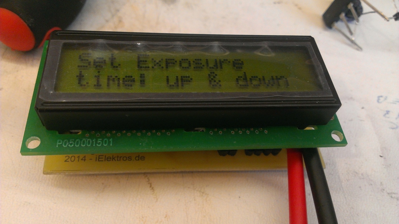

Én egy Scanjet 3300C scanner-be építettem a levilágítómat az időzítővel együtt. Gyári Bungard nyákot használok többynire. Összesen 4x8W a levilágító csöveinek teljesítménye. A levilágítási idő eddigi tapasztalatok szerint 2:00 perc (szerintem 1p is elég, még nem próbáltam), 100x160mm-es nyákon a levilágítás homogenitása tökéletes. Elektronikus gyújtókat használok amiket kínai (nagyon) kompaktfénycsövekből szedtem ki. Csináltam nekik egy szimpla nyákot, hogy kezelhetőbb legyen az egész. Az időzítő Arduino alalpokra lett építve. Egyszerű, volt "kész" program, pár alkatrész, az µC (atmega328) "kicsit" túlzás, de ez volt kéznél.
(#) Bubu54 válasza tomipap hozzászólására (») Ápr 14, 2013 /

(#) tomipap válasza Bubu54 hozzászólására (») Ápr 14, 2013 /

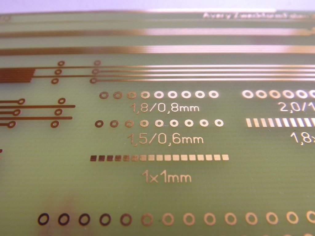

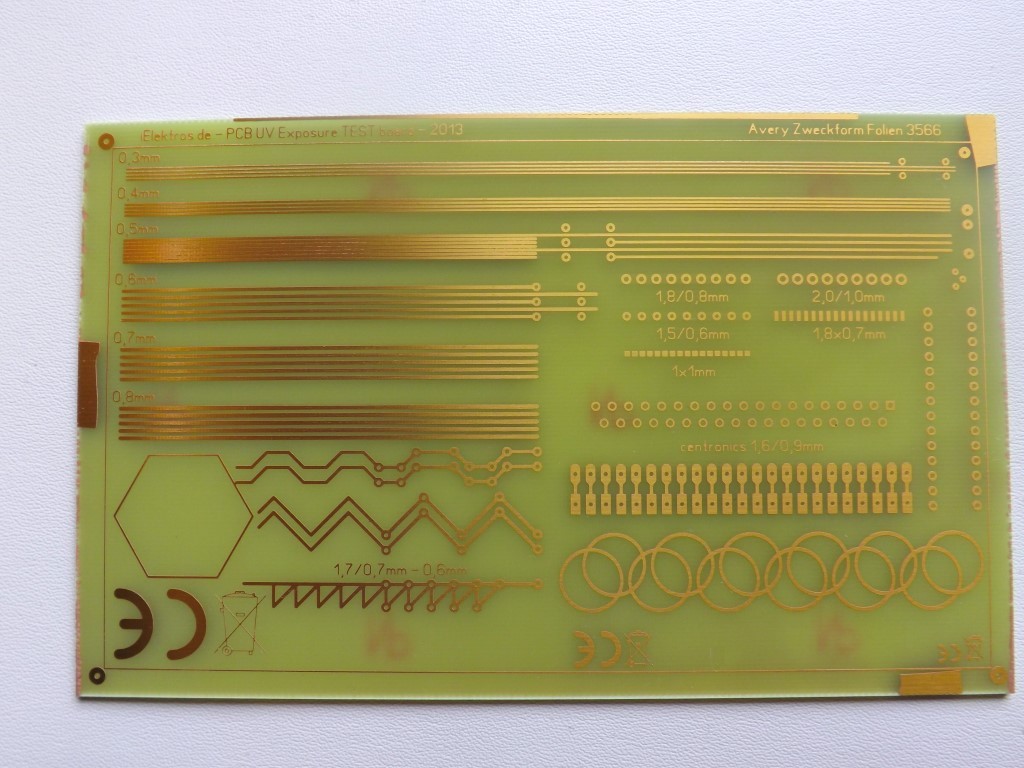

Azt csak a fotozas miatt tettem oda hogy kicsit jobban latszodjon, hogy mennyire homogen a vilagitas. Persze nem 100% tokeletes, de a panelokon eddig nem vettem eszre ilyen iranyu problemat. Ennek ellenere gondolkodtam egy olyan folian amit LCD kijelzokben lattam a feny elosztasara. Bar nem vagyok benne biztos, hogy szukseges. A postom ota ismet csinaltam egy 120x190mm-es levilagitast egy baratomnak. 0,3-as 0,5-os vonalak voltak rajta hegyekben. Hibatlan lett 1p30mp-es vilagitasi idovel. Nem elomelegitett csovekkel. Szoval a kello teljesitmeny megvan. Philips Actinic csovek vannak benne, father pont ma talalta meg oket nagyon jo arban egy magyarorszagi shopban. Hibatlanul dolgoznak nalam, csak en horror aron vettem oket itt nemetoszagban. Sorry az ekezetek hianya miatt de most nem a sajat gepemrol irtam es emiatt nem vettem fel a magyar kodlapot a listara...
A vezerlesrol keszult egyik kep feltoltese utan vettem eszre, hogy az "evjarat" jelzesenel 2014 -et tuntettem fel . Szoval ettol fuggetlenul nem jo idogep vezerlesere... Ahhoz kicsi az Atmega328

Foliat hasznalok, 100µm vastagot. A probapanelre a fotok kozott ravan nyomtatva a folia tipusa az az egyik. Geha foliak amikkel itt tele vannak a boltok, semmire sem jok. Az octamex-tol is rendeltem, de az meg nem jott meg. Nagyon nagyon minimalis a vetemedese lezer nyomat eseten ezzel az Awery foliaval. Vettem toner density spray-t, hogy kiprobaljam de elfelejtettem . Szoval en a biztonsag kedveert eddig dupla foliaval csinaltam a levilagitast. Alavilagitasi problemaim abszolut nem voltak eddig ezzel a technikaval. Nem kell ezerrel preselni meg vakuumozni a tokeletes illeszteshez, de azert egy Conrad katalogust radobok a tetejere amikor vilagitok.

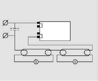

(#) Sanyesz5 hozzászólása Ápr 18, 2013 /

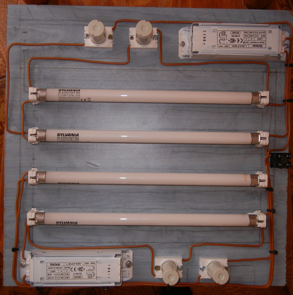

Üdv, ti a t5 ös csöveket milyen messzire raknátok egymástól? Illetve van két folytóm, 2 db 30 wattos, ami meghajtja a 4db 15 ös csövet, két féle bekötést is találtam, melyik a célszerűbb?
(#) atiotezer válasza Sanyesz5 hozzászólására (») Ápr 18, 2013 /
Én így csináltam meg az enyémet.
(#) Sanyesz5 válasza atiotezer hozzászólására (») Ápr 18, 2013 /
Köszi frankó lett, melyik kapcsolást használtad? Mert a képről nem egyértelmű, lehet az is hogy mindegy melyik kapcsolást használom, neont nem kötöttem még azért érdekel.
Nekem párhuzamosan van bekötve a két cső. (2db fojtó és 4db cső)
