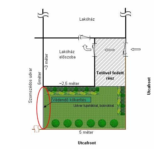

Van egy saroktelki ház, melynek van egy kis kertrésze és egy tetővel fedett része.
A kertben sok tujafenyő és bokor is van.
A képen pirossal jelöltem azt a betonfalat amit védeni kellene, hogyha valaki beugrik a kerítésen.
A kerítés 1,8 méter magas.
Mit ajánlotok, kültéri infrás dopler érzékelőt, vagy infrasorompót?
Köszi.
(#) SLC válasza jksx hozzászólására (») Ápr 15, 2013 /
Radar vagy infra sorompó, esetleg elektromos kerítés, ha már betonfal...
(#) thecyrus válasza SLC hozzászólására (») Ápr 15, 2013 /
Ár szempontjából infra sorompót ajánlanék minimum 4 sugarast ha nincs kutya! Én pl a radarban jobban bízok sokkal inkább bevált. infrasorompó átka a pára fagy lecsapódás lefagyás a fűthető meg k... drága! Radar ami jó és megbízható tapasztalataim szerint max 12 m távig jó és 25 ezer feletti áruk van viszont nekem atom biztosan mennek mind amit eddig raktam.
(#) jksx hozzászólása Ápr 20, 2013 /
Köszönöm a segítséget.
Infra sorompó lesz telepítve, mert a kombinált radarnak (pir-es is) túl kicsi a terület és mindenféle tereptárgy bezavarhat neki.
