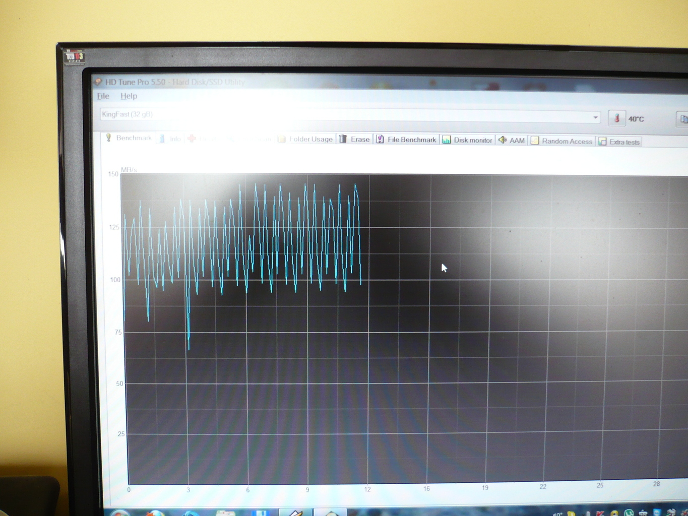

Volna egy kérdésem a monitorommal kapcsolatban. (Asus vw193-d-b 19" lcd) A mellékelt képen NEM látszik a hiba, de ha ilyen "dolgokat" nézek rajta, akkor a csík ahogy halad a monitoron, a fekete háttéren apró vízszintes fehér csíkok (elég sok) futkosnak le és fel. ![]() Előbb arra gondoltam, hogy sokat ittam, de másnap is ilyen, így ez kizártam az okok közül. ![]() Általános használatban nem látni (pl windows asztal + net), de ennél a programnál illetve ehhez hasonló dolgoknál zavaró. Volna valakinek ötlete hogy jelkábel csere után is miért csinálja ezt?
Fenykepezd le (Alt+PrntScr) a kepet, toltsd be valamilyen kepolvasoba.
Ha itt nem futkos (ami szerintem igy lesz) akkor programhiba, nincs megfeleloen pufferelve a kepernyotartalom, igy a 'sugar' lefutasanak megfeleloen veletlen helyen bevillan a regi tartalom alatta. Ha igy is futkos, tenyleg monitor. Akkor megprobalnam a specialis allito menuben a jelek fazisat tologatni.
Crt-vel nem csinálja. Ennyire azért nem vagyok amatőr
![]() Tuti monitor hiba, de láttam ilyen problémát már más lcd-ken is ezért kérdeztem meg. Köszönöm a tanácsot!

A fekete az biztosan tokeletesen fekete? Mert a szurke szint a monitor elegge nehezen izzadja ki, altalaban mas szinekbol keveri ossze az arnyalatokat es NEM statikusan, szoval odabent o ilyenkor sakkozik kemenyen. Ha ennek a frekije valahogyan kozel kerul a sorfrekihez, szerintem akkor athato ilyesmi.
Van aminek gyengébb a bemenete, ezekhez kell a jó öreg vastag kábel.
Ahogy előttem írták a kábel lehet, vagy elkó. Eddig egy monitornál volt ilyen hibám, a scaler-nek a panelján voltak rosszak az elkók. A hozzászólás módosítva: Ápr 23, 2013
Kábelt már cseréltem (ezt írtam is).
A monitor fél éves így elkó-hiba meg nem lehet! Újonan vettem annó, még nem volt szétszedve. Hozok másik monitort (lcd) vagy rákötöm az lcd tv-re. Köszönöm a választ!
Az LVDS kábelt érdemes cserélni, mozgatni, tisztítani.
